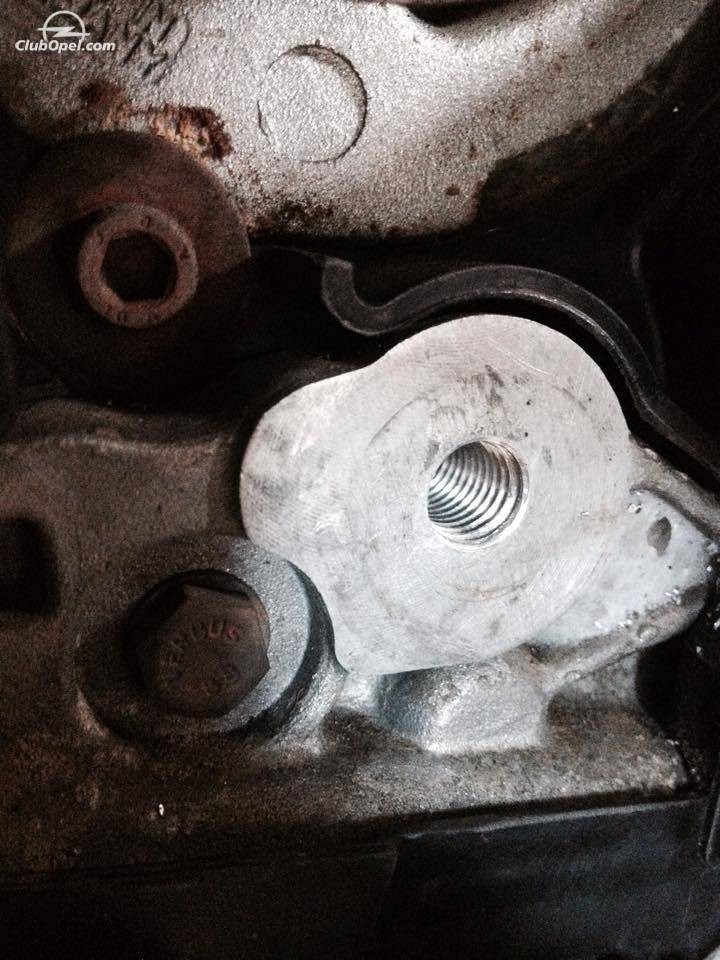

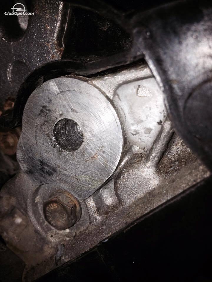

Buna seara. am o problema cu rola intinzatoare de la distributie astra f 1.6 16v. sa sficuit filetul din pompa de ulei unde se monteaza rola intinzatoare de la distributie. are cineva rezolvarea acestei probleme?

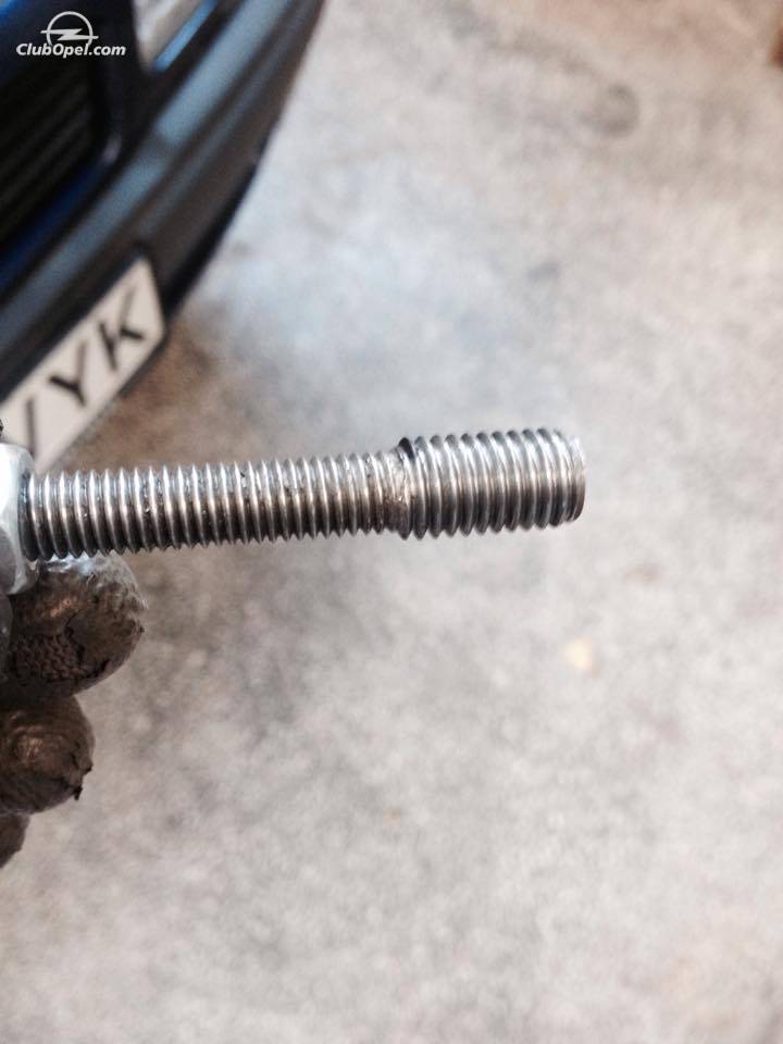

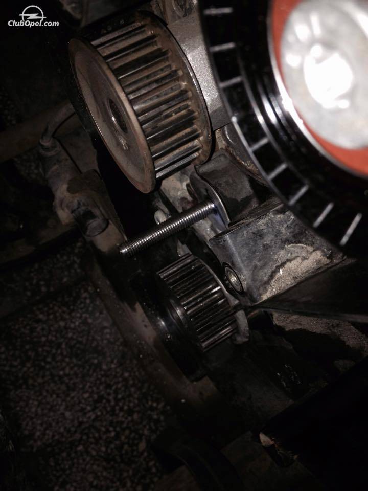

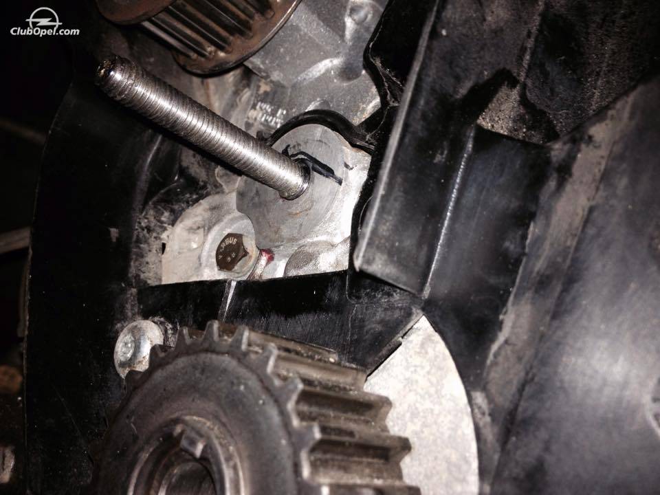

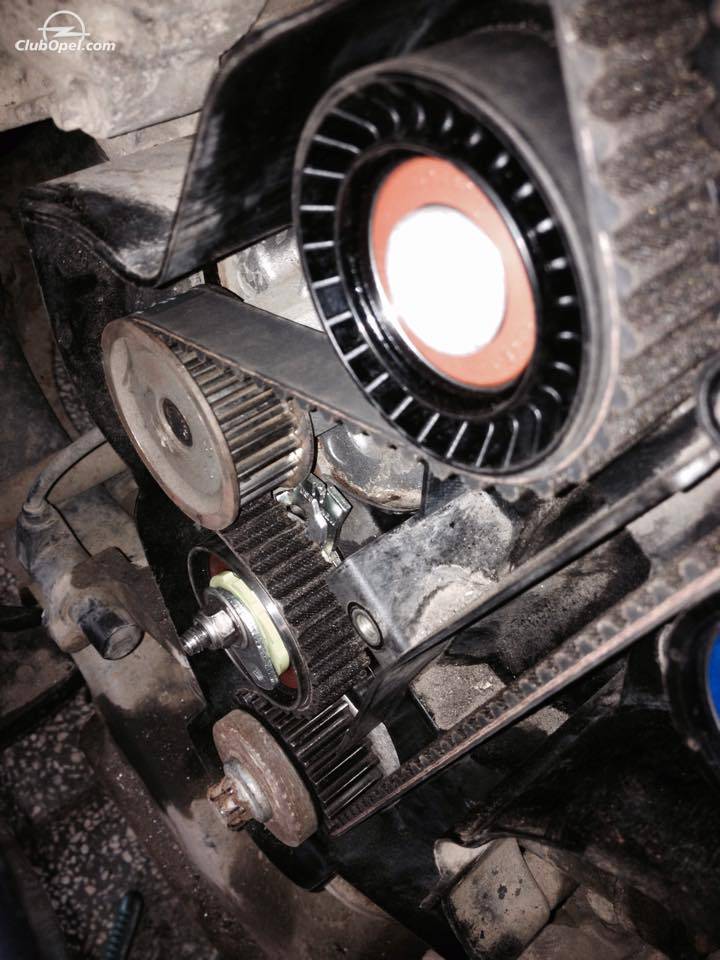

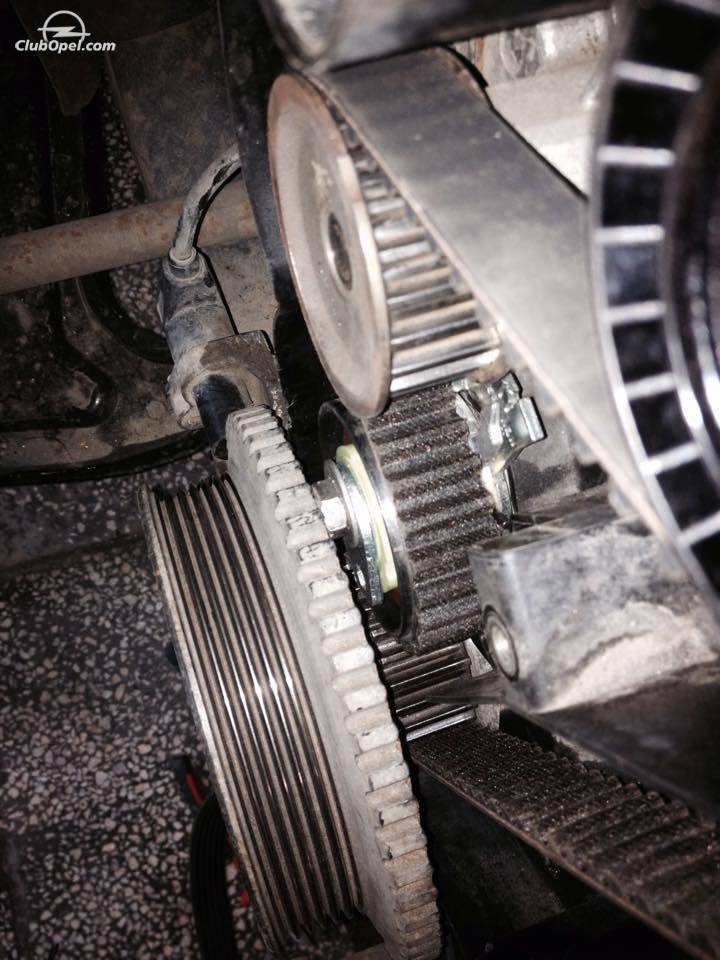

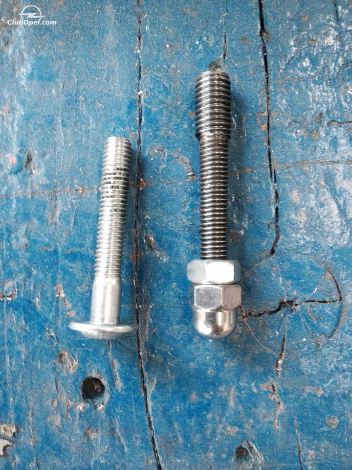

problema rezolvata ,
am majorat filetul din pompa de ulei de la 8 la10 am facut un prezon la un capat de o 8 si la celalalt capat de 0 10 si am montat rola intinzatoare de la distributie merge super
