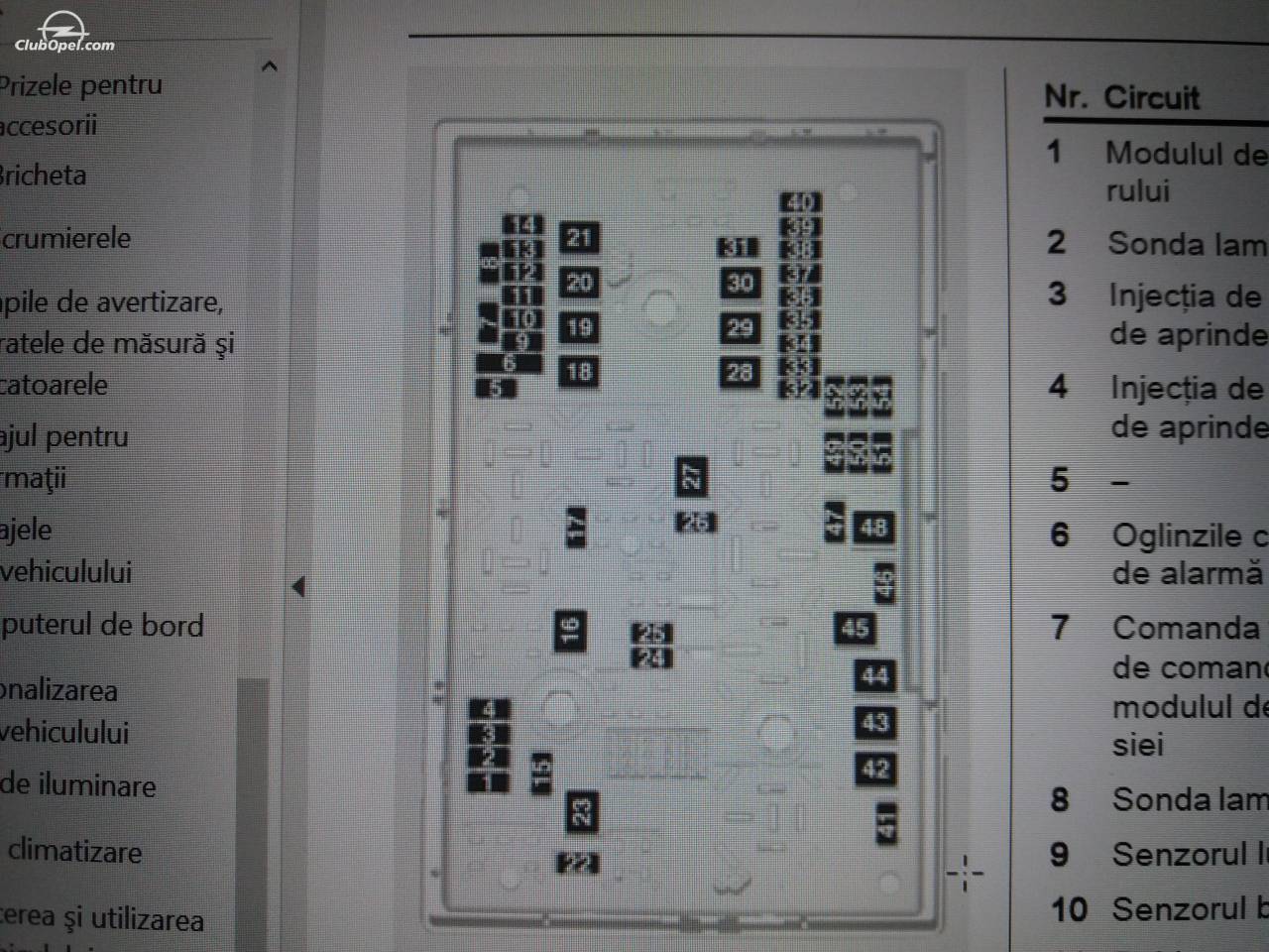

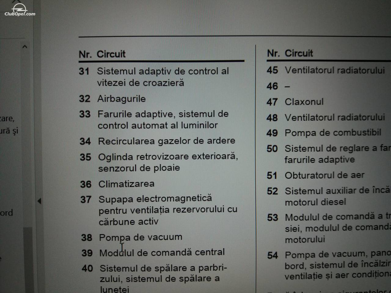

Verifica siguranta nr. 31 din cutia de sigurante din compartimentul motor.
Poate este arsa....

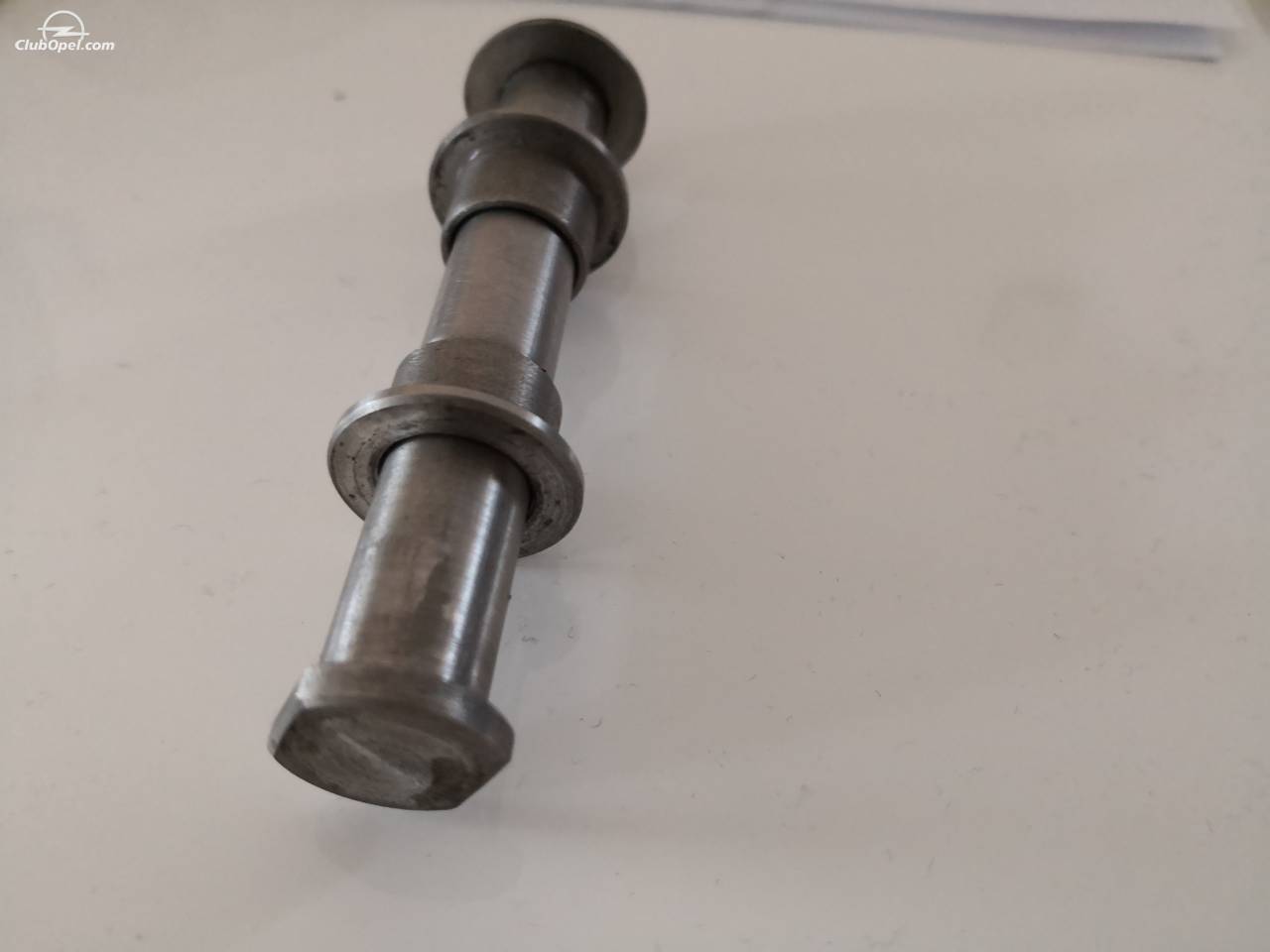

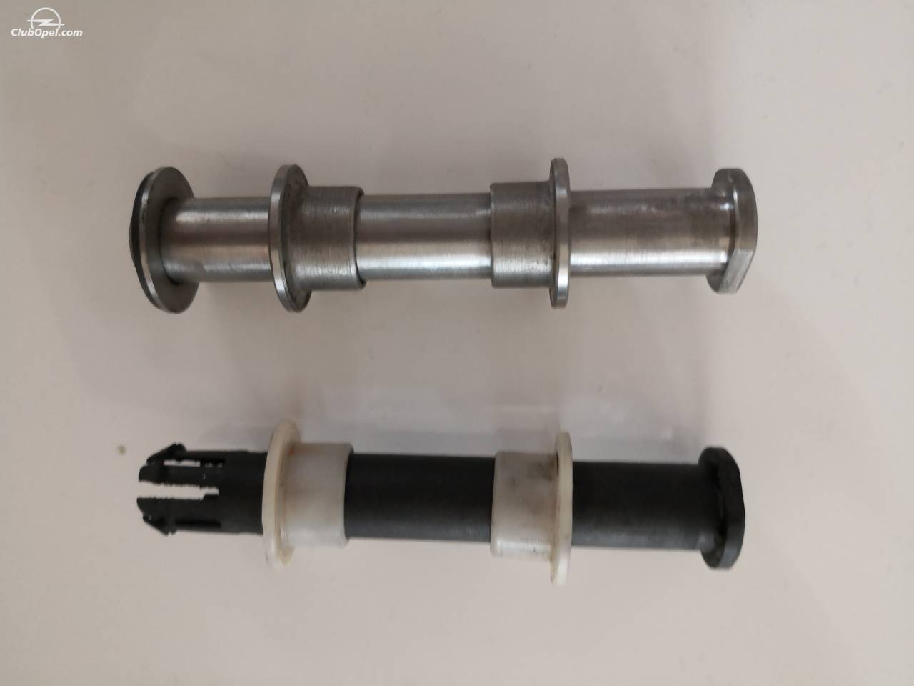

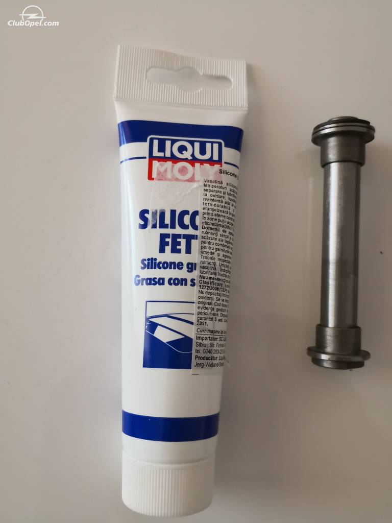

O cauza este miscarea stanga dreapta a pedalei ambreiaj din cauza uzurii saibelor si boltului de plastic pe care se misca. Miscarea pe laterala defecteaza senzorul pozitie pedala ambreiaj, eu am schimbat 4 senzori. Am gasit solutia sa inlocuiesc boltul si saibele de plastic cu bolt si saibe facute din metal la strungar. Boltul negru este cel din plastic care este din fabrica si se uzeaza. Va pot ajuta sa va comand piesa si de inlocuit se inlocuieste demontand doar boltul si saibele, fara sa demontezi alte piese. Pentru mai multe informatii cititi topicul https://www.clubopel.com/viewtopic.php?t=157321
