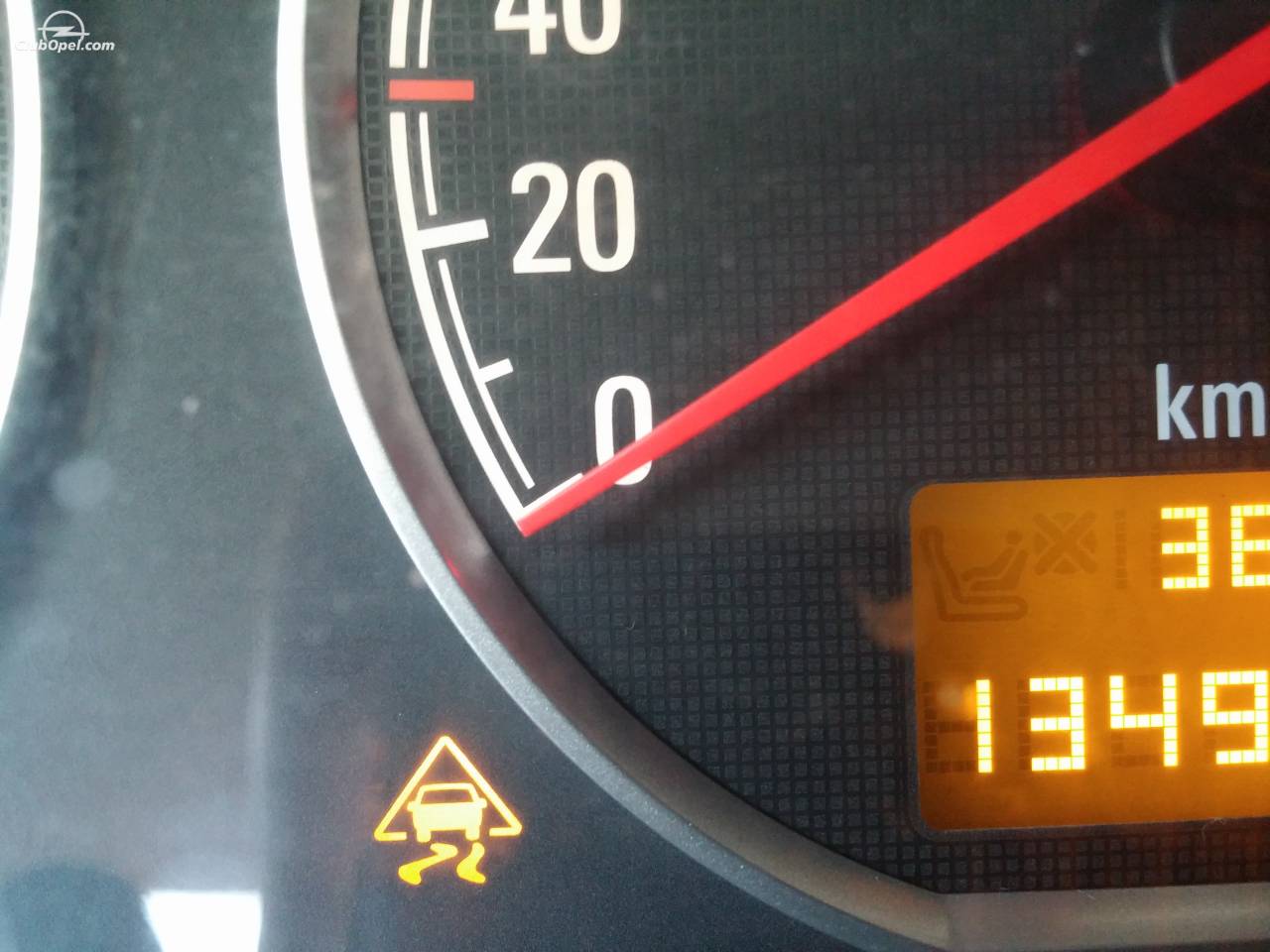

Credeþi ca aceste simptome de scaderi ale turatiei ar putea avea legatura cu faptul ca o data la cateva zile se aprinde becul de ESP, ce sta cateva ore aprinse dupã care se stinge. Menþionez ca atat timp cat este aprins, masina functioneaza farã probleme. Sau care ar fi cauza pentru care se aprinde?

Cu siguranta nu are treaba cu esp-ul, nu s-a aprins niciodata la mine, dar tot mai scade in turatie cateodata... ESP-ul, verifica mufele de sub capota, miscale unpic, sau fa o diagnoza si vezi ce zice acolo. Cauze cred ca pot fi mai multe.

Ma poti ajuta petrubv te rog, cu o poza/localizare a mufelor despre care vorbesti?!
  • petrubv
  • Mesaje scrise: 147
  • Masina: Vectra 2006 Z19DT
  • Cont inregistrat: 08 Jul 2010
Sunt 2 mufe mari dreptunghiulare negre sub capota, in partea stanga a masinii, langa parbriz. Eventual, scoate-le si curatale cu spray pt contacte. Ai grija cum tragi de ele ca au niste sigurante de fixare. Sa iei borna de la baterie inainte.
