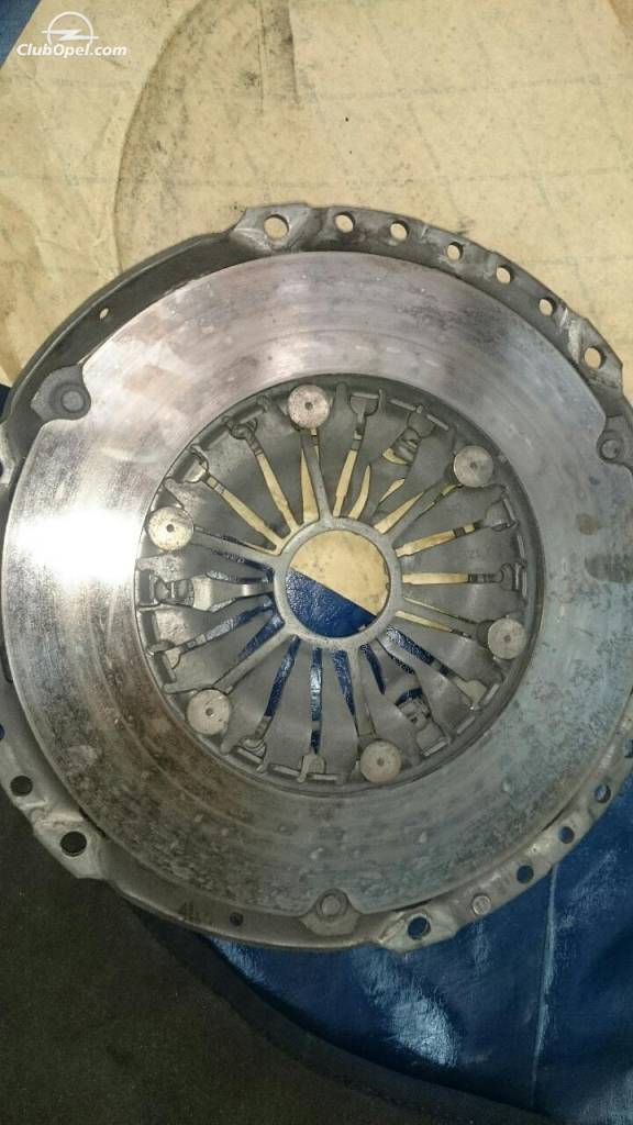

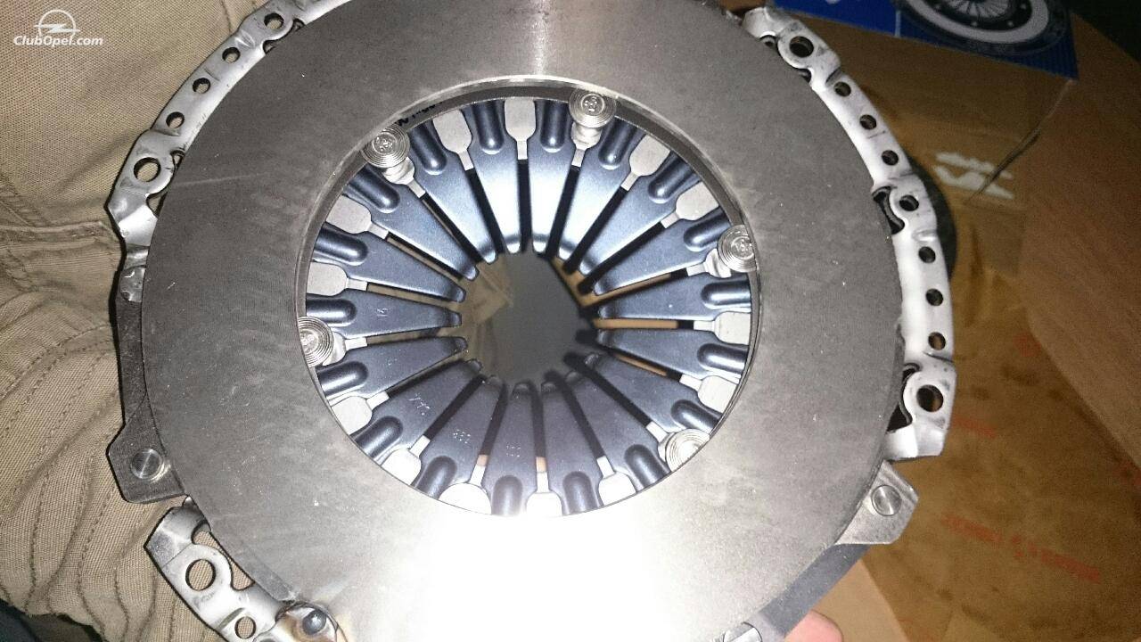

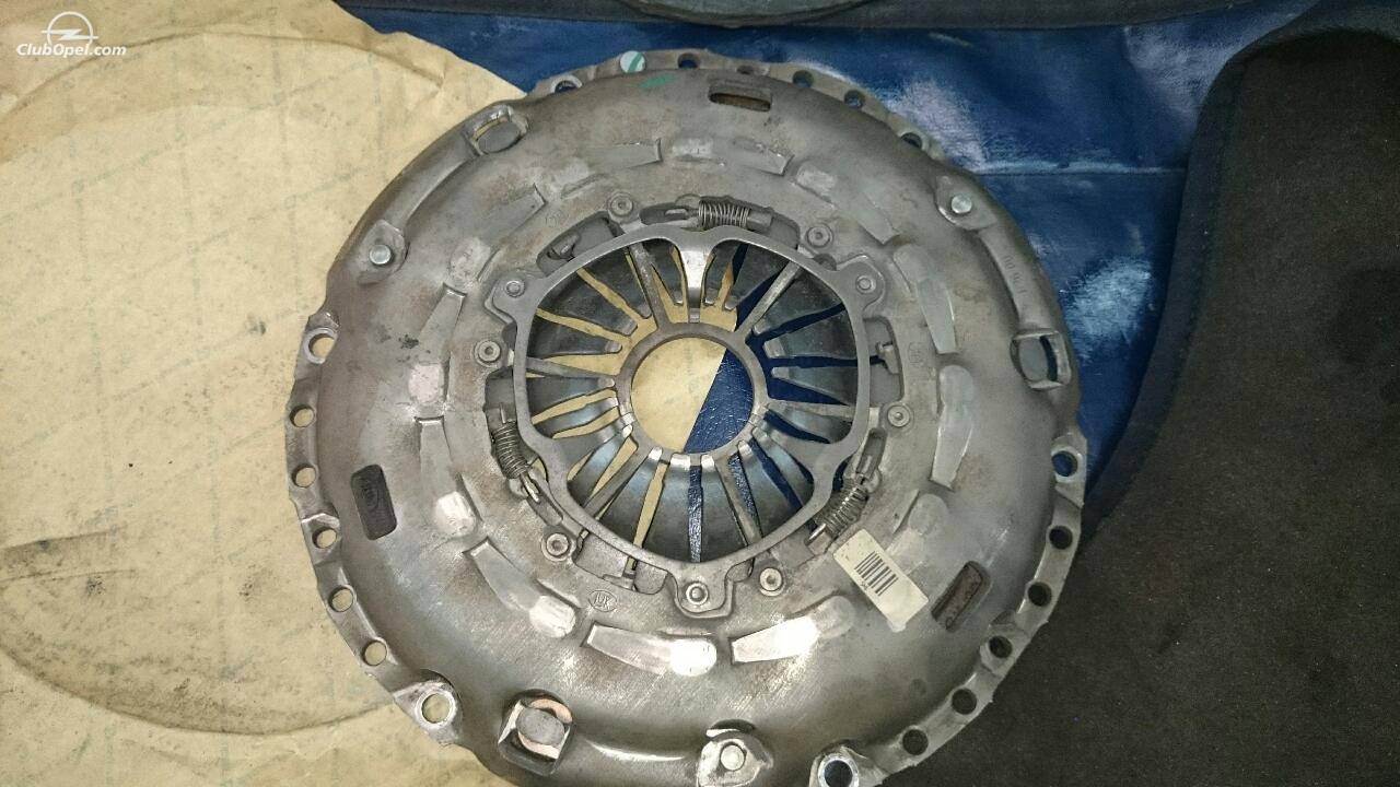

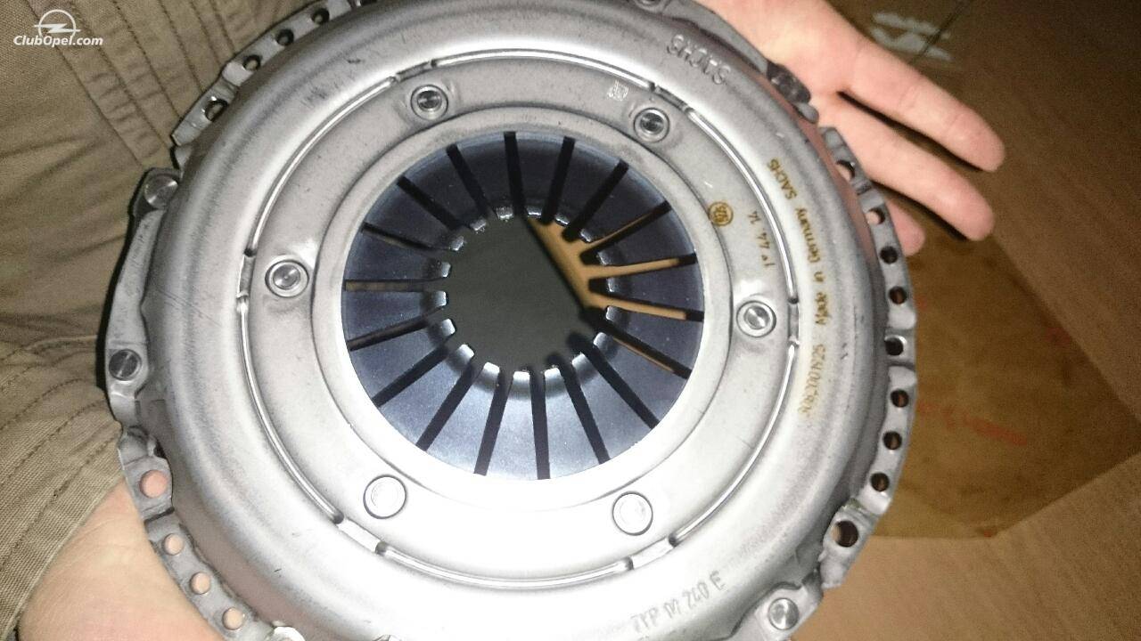

Cum ai scris mai sus....
Si explica-le problema ca sa stie unde sa se uite cand desface. (ca sa nu te astepti la alta volanta in viitor)
sau poate nu este volanta cauza?
Nu strica o verificare a axului de la ambreajului cat si axul pe care vine pozitionat volanta cat si axul de la ambreajul si placa de presiune rument. (in sensul sa nu aiba jocuri, abateri de la ax)
Daca a fost schimbata ambreajul si placa de presiune poate ai avut altfel de placa de presiune ca aici.
daca observi placile nu seamana.
Vezi ce placa de presiune ai pe ea.... (daca ai schimbat si kitul de ambreiaj arunca o privire)
Daca ai schimbat kitul de ambreaj ce cod avea pe ambalaj/eticheta/piese (cel original si cel nou).
incearca pe SACHS - volanta/kit ambreaj, cea originala de cine era facuta, si invata de la @dimciu_stefan sa pui ce a fost pe masina?
La mine pe placa originala scria GM SACHS LUK asa ca este bine ca am pus SACHS probabil la LUK nu bat codurile de piesa cu ce trebuie pe masina.
SACHS
dimciu_stefan a scris:Salut, va rog sa ma ajutati si pe mine intr-o problema. Am un Vectra C din 2006, motor z19dt, 88kw, cutie m32 (dupa decodare vin). Am masina in service de 0 saptamana, mi-a venit volanta, OE GM, totul ok. Cand a ajuns si kitul ambreiaj (placa si disc) am constatat ca a venit placa de presiun care e simpla, a mea este autoreglabila. Au dat-o inapoi la furnizor, au adus alt kit etc. Faza asta de 4 ori!!!! Azi mi-a venit al 4-lea kit si aceeasi poveste: placa de presiune normala. Daca ma puteti ajuta cu un cod de kit placa presiune+disc v-as multumi foarte mult. Va adaug si poze cu kitul vechi/kitul nou. Multumesc.
https://www.clubopel.com/vie...p=1771952#1771952
