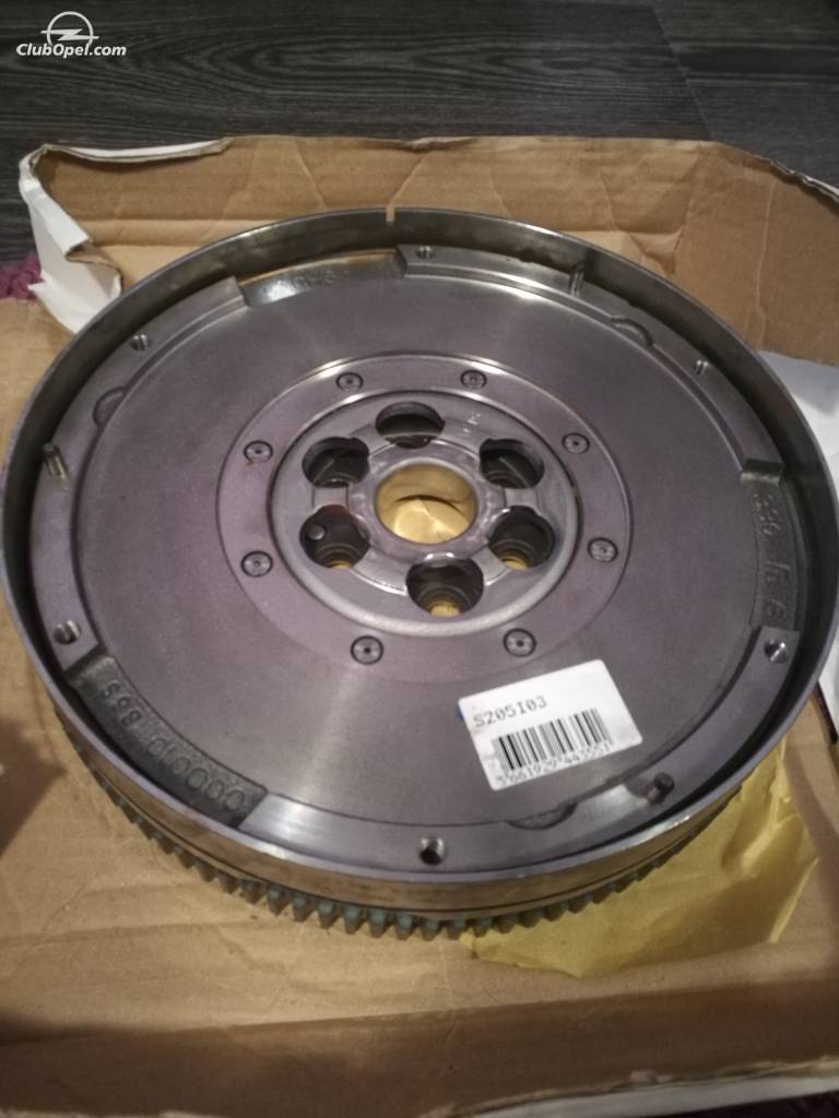

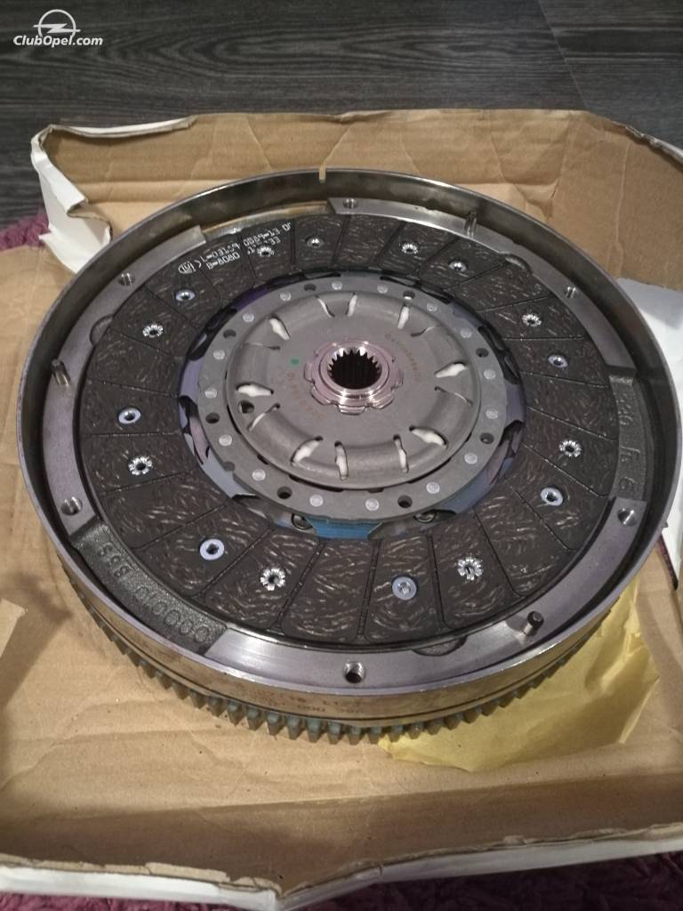

Salut baieti! Am o intrebare,daca ati putea sa ma ajutati.
Sta sa imi pice ambreiajul. Am gasit mai ieftin kitul de ambreiaj si volanta...la 1400lei. Insa ,kitul este de luk ,iar volanta de sachs pt 1.9 cdti 74kw 100cp. Am vb cu un mecanic(vecin) care mi-a dat ok-ul sa le cumpar. Zilele trecute am fost la un mecanic mai ''cunoscut'' si mi-a spus ca s-ar putea sa am probleme dupa montare. Rugamintea mea este,daca stie cineva sigur, imi poate spune daca e adevarat? Mi-a zis ca trebuie sa fie de la aceeasi firma...nu cum le-am luat eu pe bucati. Dar eu m-am gandit ca fiind pt masina mea,achizitionate dupa serie sasiu,nu ar exista probleme. Va multumesc pt un eventual raspuns.

Salut, normal nu ar trebuii sa ai probleme, nu conteaza daca sunt firme diferite ce conteaza este sa fie pentru motorizarea respectiva. Nu stiu ce speculeaza mecanicu ala ca "trebuie sa fie aceias marca" 🤦🏽‍♂️
Eu zic sa le cumperi si sa le montezi, bafta.

in mod normal nu are nici o problema. doar ca nici eu nu as recomanda Sachs si ar recomanda si volanta tot pe LUK (sunt mai bune parerea mea). Daca le-ai luat monteaza-le si gata. Daca nu schimba doar volanta si ai terminat.

Am adaugat o imagine mai jos cu volanta Sachs si discul Luk...cica ar fii chestiune de milimetri intre ele si e posibil sa faca figuri,sa nu calce corespunzator,sa patineze(la asta se referea mecanicul ala). Oare sa fie asa?

mikyboy a scris:in mod normal nu are nici o problema. doar ca nici eu nu as recomanda Sachs si ar recomanda si volanta tot pe LUK (sunt mai bune parerea mea). Daca le-ai luat monteaza-le si gata. Daca nu schimba doar volanta si ai terminat.
Le-am cumparat deja...si mie mi-ar fi convenit mai mult si volanta Luk...dar nu am gasit in acelasi pret...Multumesc mult de raspuns. Te salut!
