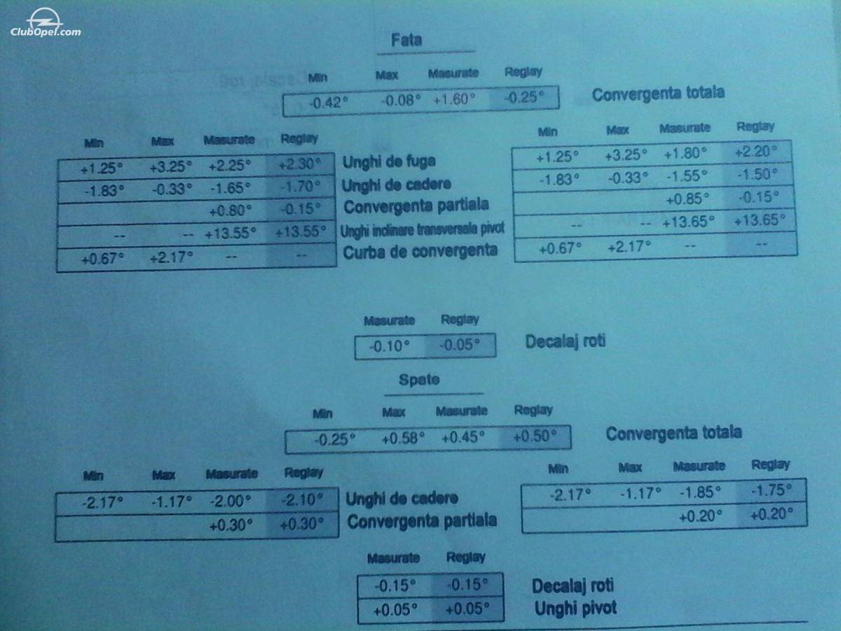

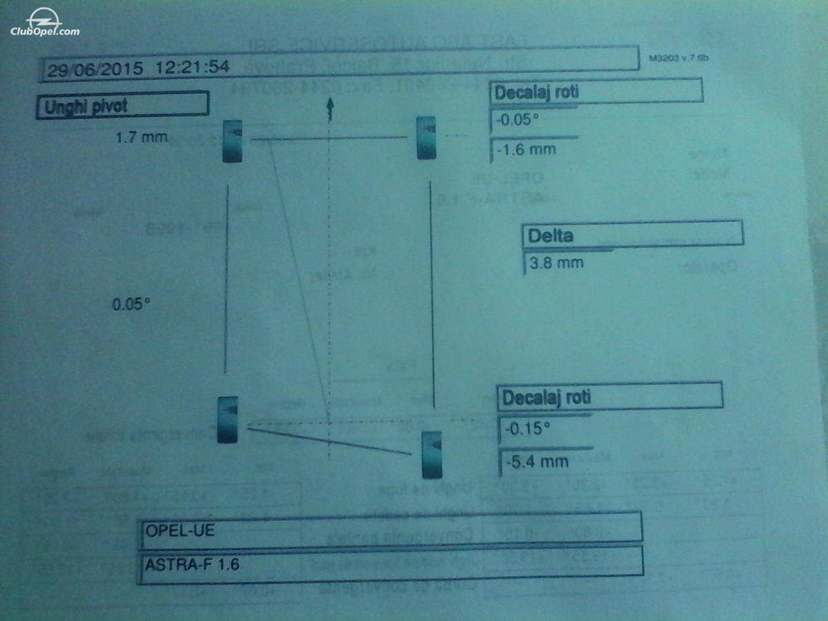

Pe forumul dedicat n-am primit raspuns, asa ca incerc si-aici. Am schimbat recent capetele de bara, pivotii si bieletele antiruliu.. Dupa ce am luat masina de la mecanic, am mers la un service pentru reglarea geometriei. Rezultatul este urmatorul:
Cum vi se par valorile?

Buna dimineata,
Pentru partea de reglaj al geometriei rotilor, daca se aplica acelasi rationament ca in cazul analizelor medicale, este intre minim si maxim, deci e OK. Sper totusi sa isi dea cu parerea si un coleg cu ceva experienta din acest punct de vedere.
