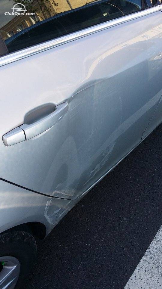

Am reusit azi sa lovesc un stalp si m-am ales cu usa spate infundata.
Aveti idee unde as putea cauta o usa sh?
nu stiu daca sa o repar, sa caut una noua sau una sh.

Cauta pe site-urile de dezmembrari, olx...
Una noua cred ca e destul de scumpa, depinde si cum e lovita, fara o poza.... 😕

Este destul de infundata siproblema este relieful in zona manerului

Incearca sa gasesti una sh si doar o vopsesti daca nu o gasesti la culoare si fara zgarieturi. Dar se si poate trage, la un meserias bun sau la un service bun nu ar trebui sa se cunoasca.
Dar si pasajul e un pic infundat, nu?

Da. Incerc acuma sa dau de una sh. Am reusit sa infund destul de tare usa. Nu Stiu sigur la ce te referi cu pasajul.
Se poate si indrepta insa va avea nevoie de chit.. si mi s-a spus ca in timp se va crapa.

Exact cum ti-am zis, depinde cine indreapta... Ceva asemanator am avut si eu...
https://www.clubopel.com/vie...58&highlight=
Pasajul, adica aripa spate intre usa si roata.

Da. si pasajul este cam aplatizat. mi-au recomandat sa inlocuiesc partea aceea.. personal nu imi surade ideea.
Incerc sa gasesc o tinichigerie buna in Brasov.

Nu iti recomand sa inlocuiesti pasajul pentru ca trebuie taiat de la prag, pe conturul usii... cam toata aripa se inlocuieste in mod normal.
Se trage foarte frumos si fara probleme, au un aparat cu sudura in puncte cu ciocan care trage tabla... eu nu am schimbat aripa (si era mult mai infundata ca a ta), doar usa noua.
