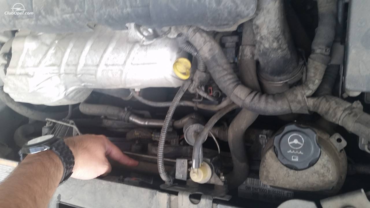

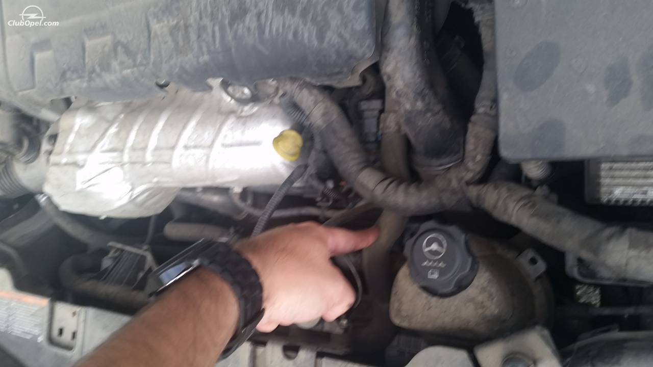

  • florin_rtl
  • Mesaje scrise: 23
  • Masina: Insignia 2011
  • Cont inregistrat: 22 Apr 2015
Asta?

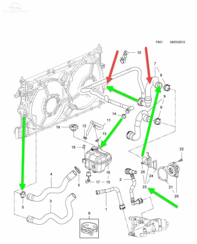

  • T.ion
  • Mesaje scrise: 3,454
  • Masina: Zafira 2001 Z16XE
nr.23 este termostatul furtunurile semnate cu rosu care ies din termostat | verifica daca deschide termostatul | si daca ventilatoarele de pe radiator pornesc cat sta masina la relanti.
Daca nu se deschide termostatul va creste temperatura in bord peste 88 cu mult peste... furtunul va ramane in permaneta caldut/sau rece daca nu deschide termostatul.
Asa ca vezi daca deschide termostatul.
http://www.partsbase.org/op...-2009--6-cooling/
http://www.partsbase.org/op...es/#p-ope-1338297
Din cate stiu, daca termostatul nu deschide - ventilatoarele vor merge in continuu fara oprire, ECU vede ca temperatura trece de 88, 92 si le tine pornite permanent.
Ai PM - in caz ca te ajuta cu ceva o parere.
Ultima modificare făcută de T.ion la Sam 04 Jul, 2015 9:14 pm, modificat de 2 ori în total

In poza pusa de T.ion nr 3 sau 4 (depinde de versiune) e furtunul.
Apa iese intra in radiator prin stg si iese prin dreapta masinii.

florin_rtl a scris:Asta?
E sub vasul de lichid de servo si sub cel de plastic care vine de la intercooler, e un furtun mai gros. Il poti verifica si pe cel din partea dreapta e mai accesibil.
Tu pune-i apa si lasa-l sa se incalzeasca, completezi cand mai scade pana se stabilizeaza nivelul.
