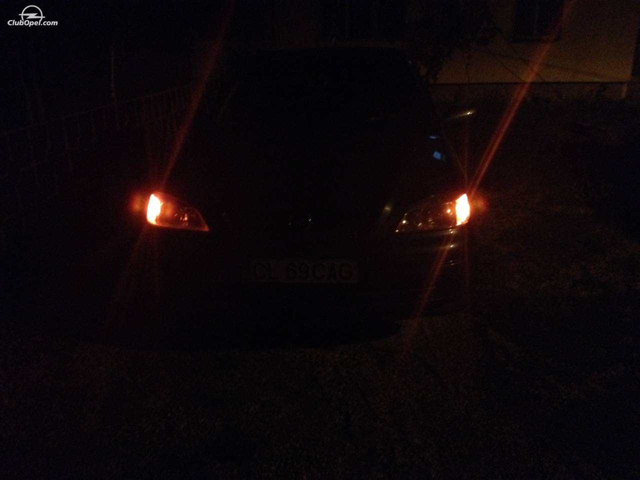

Am reusit intr-un final, am vazut la cineva in oras astazi cum si-a legat firele mai concret si in sfarsit am reusit, totul era de la un fir - legat aiurea, va multumesc frumos pentru timpul acordat si toate cele bune.
PS: Las o imagine pentru pareri
Stima !

Poti sa pui un filmulet te rog? Arata bine doar ca am impresia ca au aceeasi intensitate ca si semnalizarea, deci atunci cand semnalizezi nu prea o sa se observe. Modulul USA le tine cam la 50% din puterea lor iar atunci cand semnalizezi e mult mai vizibil. Plus ca p-astea le vede mai usor garcea 😊.

Tin sa anunt ca se vede intensitatea foarte mare din cauza lipsei de lumina, cand dau semnal , semnalul respectiv este mult mai luminos, bec-ul pe pozitie are undeva la 5w daca nu ma insel iar cand este actionata semnalizarea functioneaza la 20w( nu stiu exact valorile) cert este ca se observa chiar foarte bine, las un filmulet maine pentru ca acum este tarziu si lenea este prea mare sa ma deplasez pana la masina 😊) Sper ca nu m-am exprimat gresit si am fost pe intelesul tuturor. :d

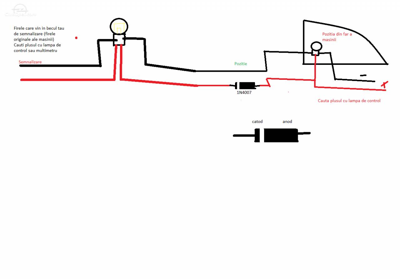

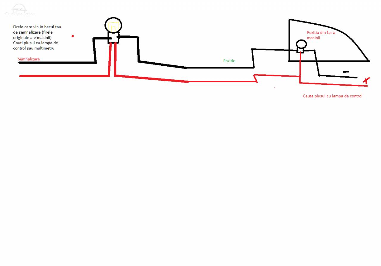

Schema ar fi ceva de genul, dar nu ia garcea talonu pentru asta?
Este nevoie de: 1. Bec cu dublu filament
2. 6 fire
3. Un pistol de lipit si ceva fludor
4. Surubelnite si o cheie de 8.
Desfaci becul de pozitie si cu o lampa de control detectezi plusul, lipsti pe plusul de la pozitie un fir rosu iar pe minus unul negru, acestea le duci la filamentul mai slab al becului, firele originale ale semnalizatorului le lipesti asaȘ plusul in capatul becului iar minusul pe dulie.. Ca si in schema de mai sus, bafta !

Revin cu o completare la schema, daca nu vrei sa patesti ca atunci cand inchizi masina sa ti-se aprinda si pozitiile adaugati o dioda, uitati schema in stadiu complect
