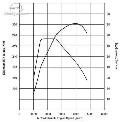

Nu, cutia si ambreiajul sunt solicitate numai cand o "calci". Daca demarajele sau acceleratiile sunt ponderate, masina nu o sa folosesca tot cuplul chiar deca esti in intervalul de cuplu maxim 1750-2500rpm (de ex la mers cu viteza constanta). In cazul unor depasiri rapide, urcari in rampa in sarcina etc (cand ai rezistenta mare la inaintare), atunci cuplul ajunge la valoarea maxima.
Cere-le celor de la EDS noua diagrama pt motor resoftat ca sa vezi cum se dezvolta puterea si cuplu in functie de turatie. Iti atasez graficul initial putere/cuplu.

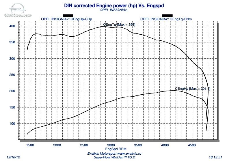

Masina a fost pe dyno dupa resoftare. Diagrama e aici: https://www.facebook.com/pho...d=510785845628501

Diagrama e a masinii in discutie? Asa sus obtine cuplu maxim, la aproape 2900rpm?

Da, diagrama este a masinii in cauza 😊
Atasat ce am si eu de la Exelixsis
