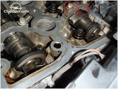

Salutare la colegi imi poate spune si mie cineva cu tis sau oricine stie ce forta de strangere(Nm) e nevoie pt suruburile de la cuzinetii ce tin axa cu came la motorul z18xer ? Pun intrebarea asta ca maine desfac capacul de la culbutori si as vrea sa verific si suruburile pt ca la pornire la rece se cam aude o "trancaneala"

Pai cam par cuzinetii de la biele nu aia de la axa cu came de care am eu nevoie ca din cate am vazut au doar doua suruburi de fiecare cuzinet nu 4 sau poate nu am inteles eu bine ce scrie acolo . Oricum mersi Uite de suruburile astea ziceam

Posibil sa trebuiasca pasta de blocare filet pentru suruburi.
Vectra C - Z18XER 2006-2008
http://postimg.org/image/6u8cfk9id/full
http://postimg.org/image/8uzfuwojn/full - spor la tradus.
Sa ne scri si noua valorile de strangere.
Poate te ajuta. - ori nu apar toate datele ori nu inteleg eu prea bine.
http://workshop-manuals.com...check_and_adjust/ - Astra H
Poate te mai indruma colegi (daca este bine sau nu.)
De la punctul 46. in jos.
Ca comparatie
http://workshop-manuals.com...move_and_install/
  • T.ion
  • Mesaje scrise: 3,454
  • Masina: Zafira 2001 Z16XE
Vezi ca au o ordine de strangere, Vezi pozele de pe workshop-manuals.com de mai sus.

Multumesc T.ion era 8Nm din ce am inteles eu in manualul de la astra
