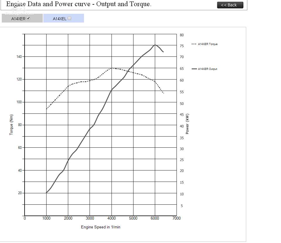

Haideti sa continuam. Am atasat graficul putere/cuplu.
Intre 2000 si 3000 rpm, dupa cum puteti vedea, cuplul este intre 115 si 120 Nm. Dupa 4000 rpm deja incepeti sa pierdeti iar din cuplu, castigand insa mai multa putere.

Nu mai fi suparat,daca vrei masina de curse si care sa aiba cuplu de 300Nm, cumpara una cu motor de 3000-3500cm si atunci sa vezi senzatii.Personal ,cred ca tu nu stii sa o conduci si este si prima masina noua. Acum hai sa si argumentez:
1. ESTE motor aspirat,deci trebuie sa mergi turat,undeva intre 3500-4000rpm(chiar tu ai spus ca are cuplul maxim la 4000rpm),altfel cazi sub cuplu si e un melc(toate aspirate sunt asa)
2.Nu te lua dupa calculatorul din bord care te indeamna sa schimbi vitezele la 2000rpm, caci ,da, atunci vei avea o masina de mosulici si nu poti depasi nici carute.
