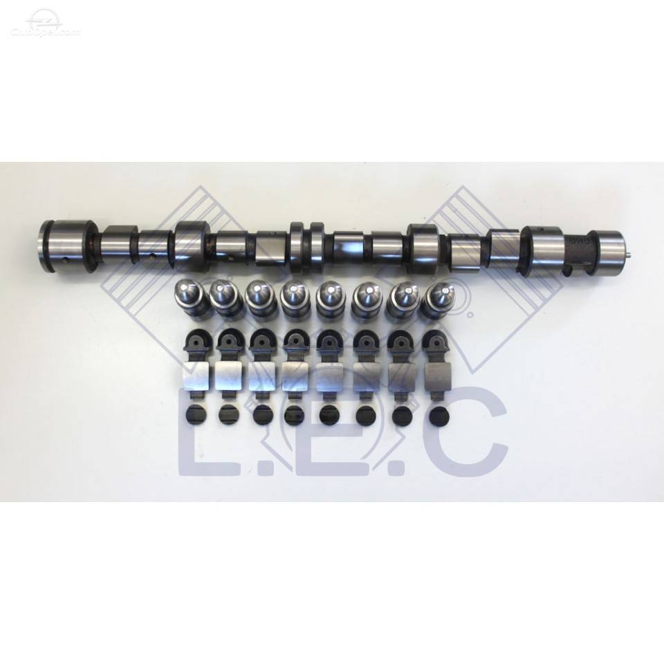

E posibil sa fie si axa cu came . Ca sa o verifici dai jos capacul de sus , sunt 8 suruburi si ai nevoie de o tubulara de 10 .
Eu am schimbat axa si tachetii , la mine batea asa doar la pornire (o secunda , max 2) si pe ger mare , daca masina era nepornita de mai multe ore (>10) . Axa uzata o recunosti dupa faptul ca daca dai cu unghia pe ea agata , mai ales pe margini.

Acestui motor producatorii 'i-au dat voie' sa bata max.2-3 min daca nu se potoleste dupa aia ei spun ca este problema,de la axa cu came,culbutor,tachet,lipsa presiune ulei. Daca e timp demonteaza,goleste,curata,verifica tachetii la motorul asta se blocheaza destul de frecvent,atentie si la uzura de pe culbutor acolo unde bate cama,daca e sant schimba-l,daca-l lasi asa e posibil sa se agraveze.

dai cu grija capacul cu axul cu came jos,verifici sa nu aiba uzura si daca axul e bun,scoti tachetii si ii golesti in menghina,apoi ii desfaci bucati(fara grija ca nu se intampla nimica rau) ii cureti bine in decarbusolv,pui totul inapoi la loc si ar trebui sa scapi de zgomote. eu asa am facut la al meu z16se cand l-am avut si nu s-a mai auzit nimic dupa.Primele minute dupa ce montezi totul la loc o sa se auda teribil de tare tacaneala dar dispare treptat.poti cauta in discutiile mele si vezi cum am facut eu,poate te ajuta.
