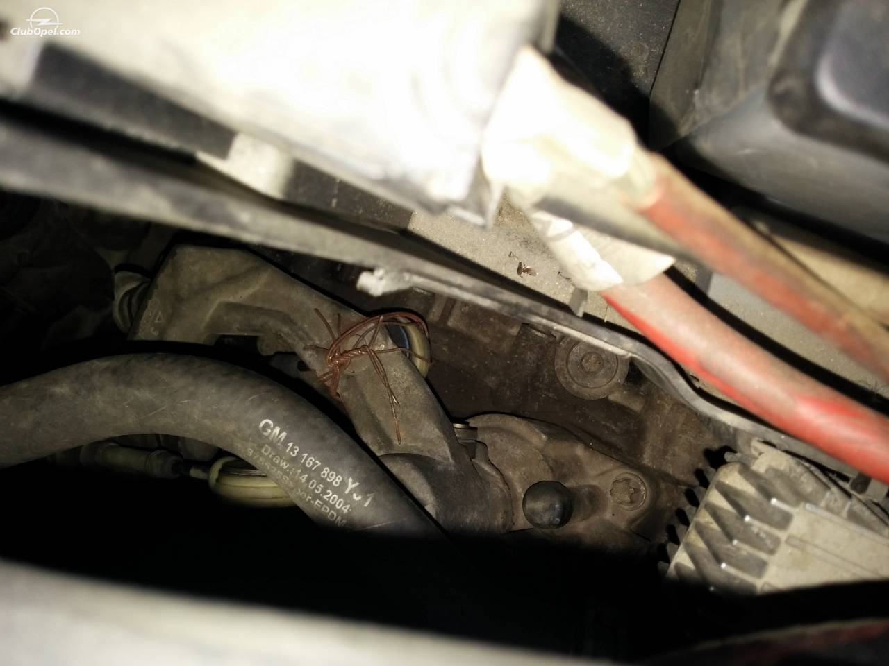

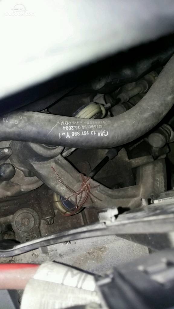

Salutari,am un vectra c 1,9 cdti,120 cp si am cateva probleme!
Acum cateva zile am mers la o cunostinta care mai repara masini sa schimb vasul de expansiune pt ca nu mai mergea senzorul si se aprindea martorul din bord.Am schimbat vasul ,e suficuent lichid in el,dar tot nu s-a stins martorul...oare trebuie sa-i sterg eroarea pe tester?
O alta chestie e ca dupa ce s-a chinuit cu vasul mi-a cerut masina sa mearga la un magazin de piese auto,iar cand s-a intors a venit cu ea "stricata".A sarit ceva din capatul cablului de la schimbatorul de viteze,langa curtie,si nu-mi,pot da seama ce e si nici el nu stie cum se numeste dar a "remediat" treaba c sarma...va rog daca ma puteti ajuta sa stiu cum se numeste chestia aia,cum se remediaza,un pret!
Am atasat cateva poze,poate va puteti da seama...va multumesc anticipat!

Ingenios mecanicosul 😊 Ce fel de masini "mai repara"? Oltcit? 1310? Acolo ai nuca de la cablurile timoneriei. Daca nu iti place sarma trebuie inlocuite de la cutie pana la schimbator. Legat de vas... ori nu a bagat mufa, ori e bulit si al doilea senzor, nu trebe sters nici o eroare.

nu e vorba ca imi place sau nu...dar sarma aia nu o sa ma tina o vesnicie si trebuie schimbata piesa respectica candva...iti multumesc mult de tot pt rapuns....referitor la martorul de la vas,acum nu se mai aprinde!

Acolo este o articulatie asemanatoare cu un capat de bara, daca e sa schimbi, pune noi, cu una sh ai sanse sa se rupa/sara iarasi, ea fiind la fel de uzata ca cea de pe masina ta.
