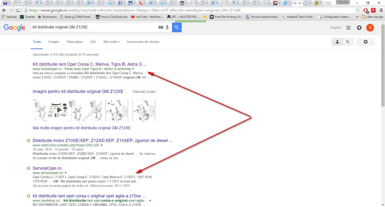

raluca_oana a scris: Nu se gaseste GM nicaieri... am cautat peste tot GM. Pe piata se gasesc doar Febi, Rouville, Swag si ITN.
Asta e doar o gluma a mecanicilor.
Uite o cautare simpla.....si te asigur ca ambele site-uri au originale.
http://www.revizieopel.ro/o...-agila-a-gm-p-530
http://www.serviceopel.ro/p...-distributie-GM_8

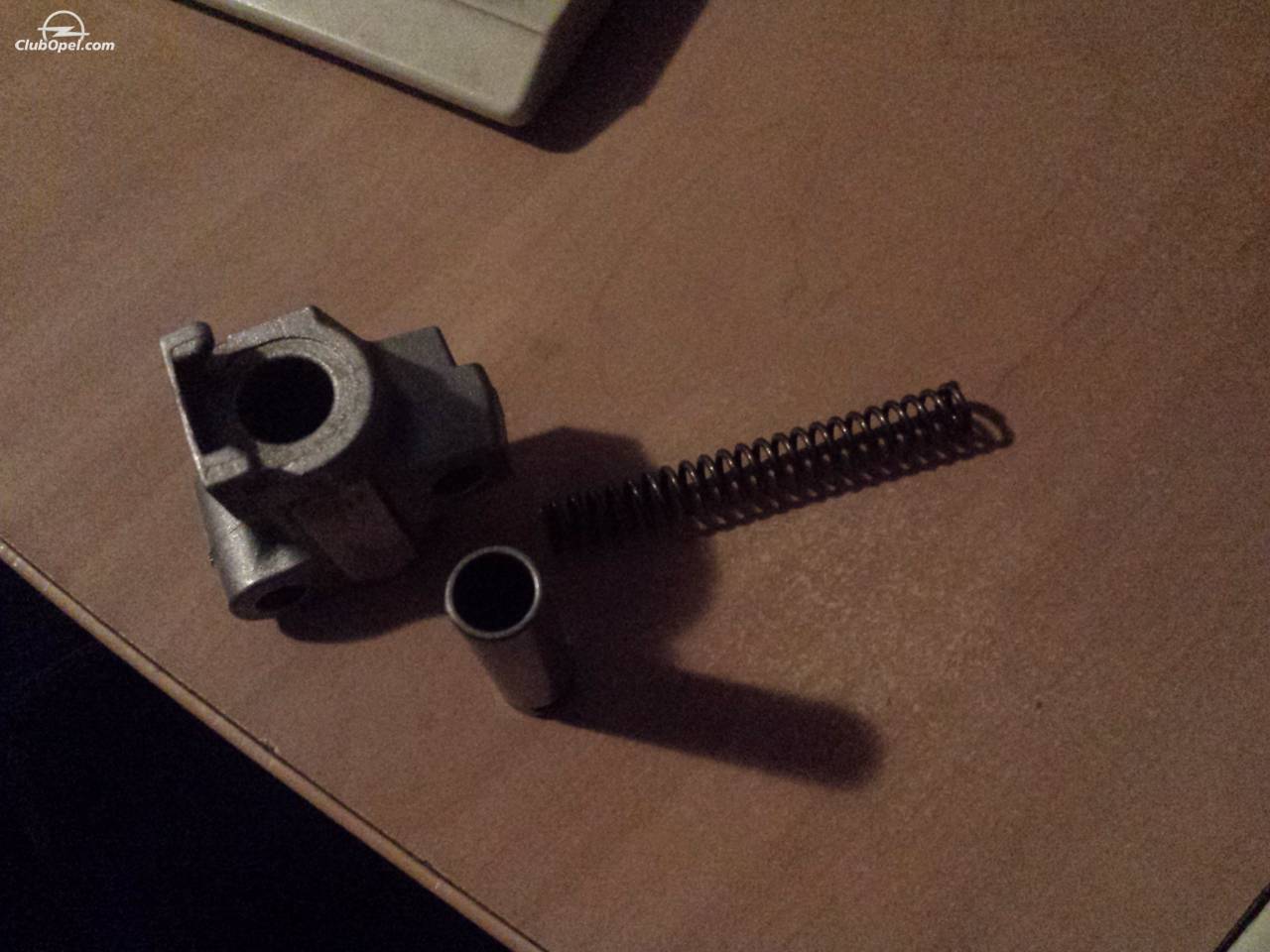

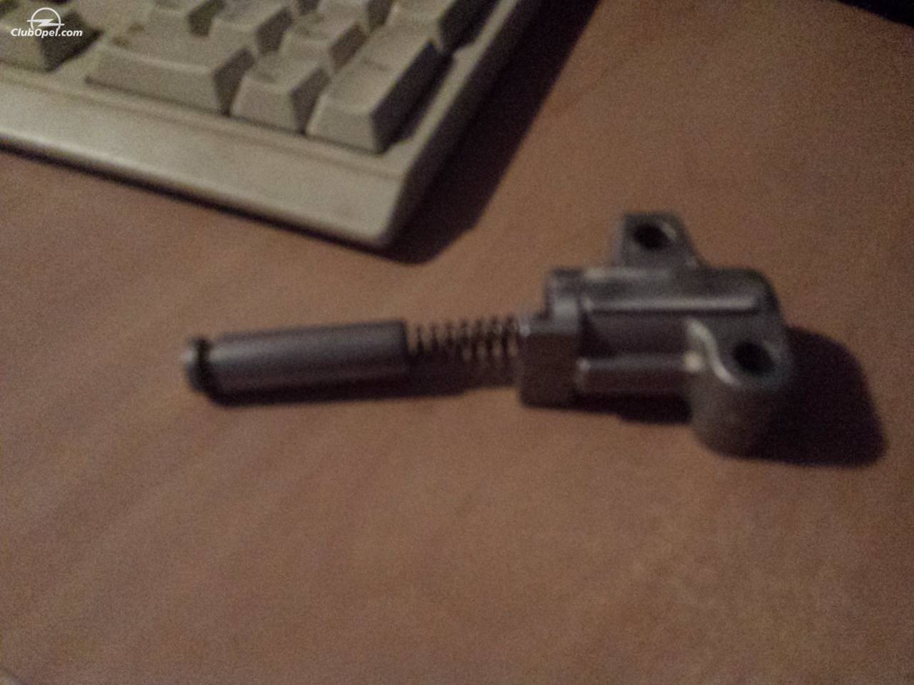

Si cum lucreaza intinzatorul pe presiune de ulei ? Cel putin Rouville-ul are un arc in interior, deci e actionat cu arc. Daca ar fi hidraulic atunci ar tebui sa aibe si o supapa unisens ca la tacheti...

catastefan a scris:Asta socoteala e de cerut celui care a lucrat .
[img]http://[/img][list]
  • raluca_oana
  • Mesaje scrise: 26
  • Locatie: Caras-Severin
  • Masina: Zafira 2001 Z18XE
  • Cont inregistrat: 15 Jan 2013
raluca_oana a scris:Si cum lucreaza intinzatorul pe presiune de ulei ? Cel putin Rouville-ul are un arc in interior, deci e actionat cu arc. Daca ar fi hidraulic atunci ar tebui sa aibe si o supapa unisens ca la tacheti...
