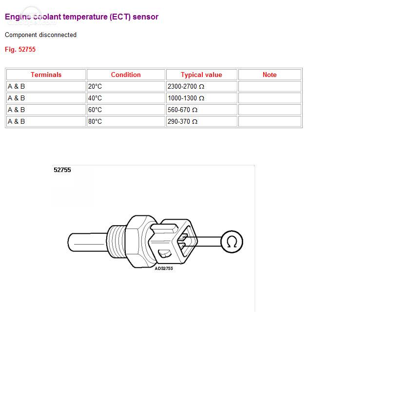

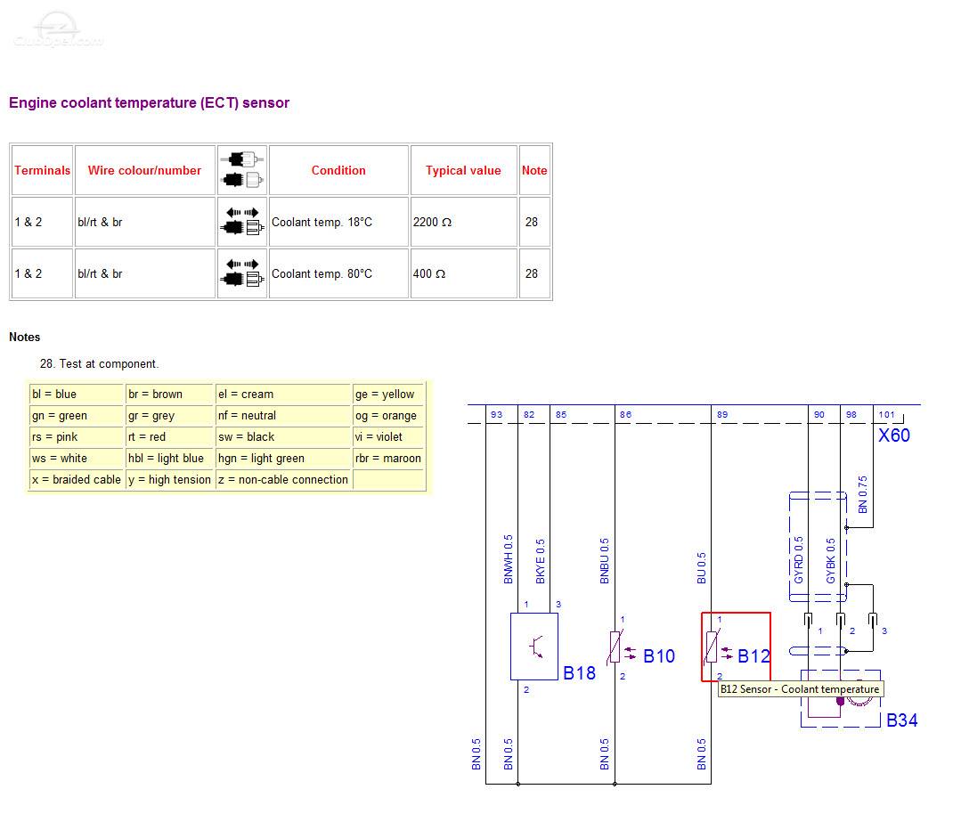

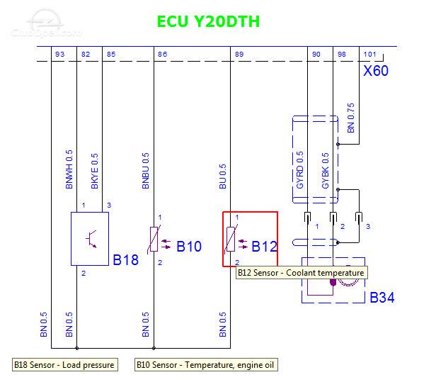

Poate senzorul de temperatura defect sau mufe fire... pe unde ai umblat in bordul verifica.
Verifica mufa si starea firelor la senzor sa nu atinga motorul fire dezizolate.
incearca sa pui masa pe firul maro de la senzor | - pe firul albastru cred ca vine curent, cat nu am idee masoara si vezi.
Poate te ajuta ca idee.
Sunt doar pareri.
