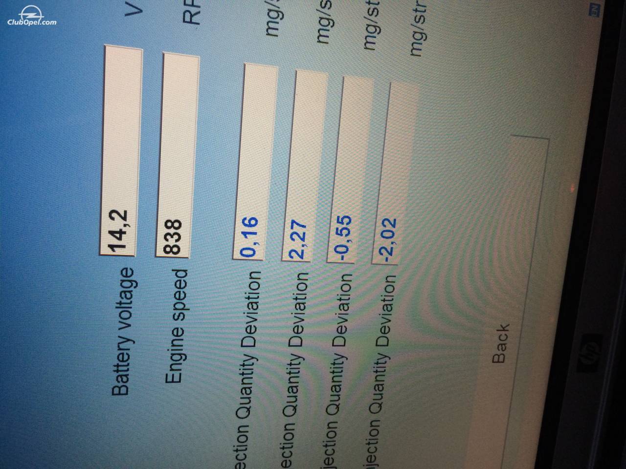

Salutare, am facut un test la injectoare cam bate motorul ,ma adresez la voi cat trebuie sa am valorile si care injectoare sunt defecte?
  • deleted-93144
  • Mesaje scrise: 266
  • Cont inregistrat: 27 Apr 2014
alea cu 2 in fata..trebuiesc reconditionate...valorile trebuie sa fie cat mai aproape de 0
  • dancuciureanu
  • Mesaje scrise: 16,456
2 si 4, succes la reconditionare, data viitoare da o cautare !

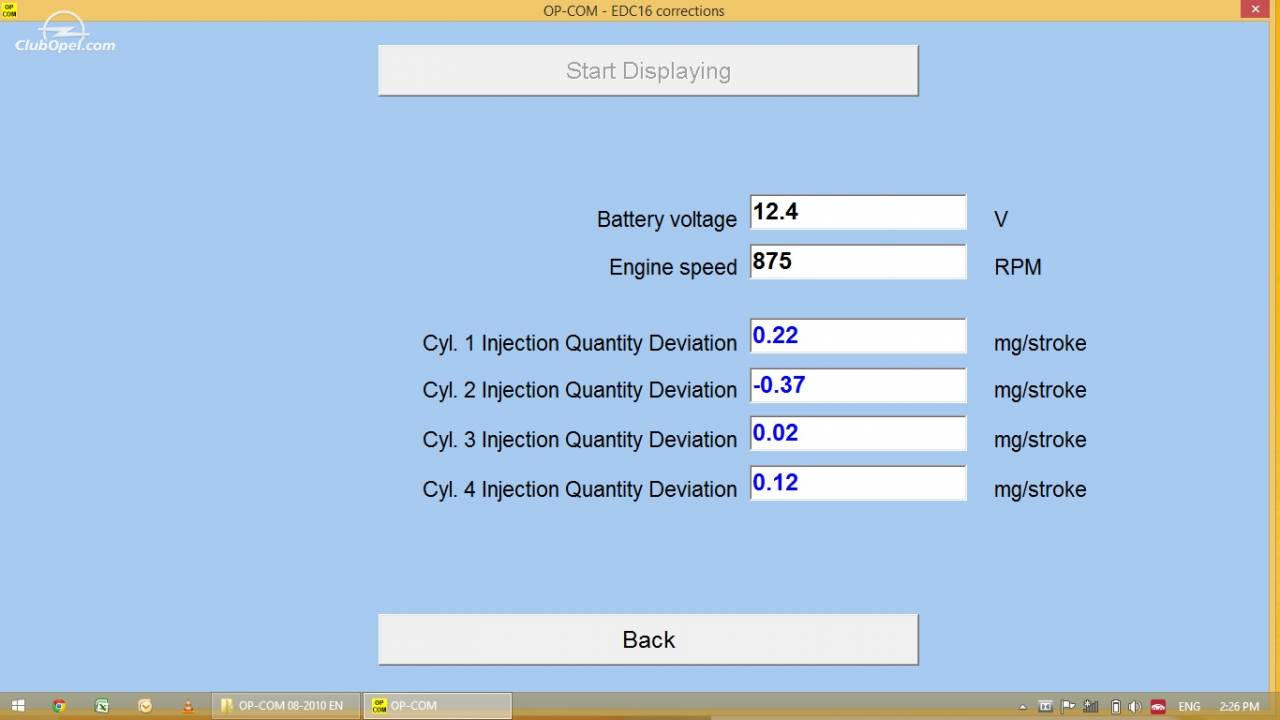

astea sunt valorile la ralanti?
  • deleted-93144
da

Nu te ghida mereu dupa valorile acelea... Am intalnit destule masinii care au depasit pragul de 50 000 chiar 100 000 km cu exact aceleasi corectii pe care le ai tu pe injectoare si n-au nici pe dracu '.
  • deleted-11511
  • Mesaje scrise: 115
  • Cont inregistrat: 07 Nov 2007
Acelasi lucru mi l-a spus un baiat care se ocupa de.reconditionare.injectoare. pana nu le da jos nu poate sti daca au probleme
  • dancuciureanu
Fa proba cu eprubeta pe retur si ai sa te convingi.

mai e cazul sa fac testul de retur sau problema mea e din alta parte? (nu prea mai trage cum trebuie + fum mult pe accelerare brusca in sarcina). Multumesc.

Valorile maxime le vezi cu motorul rece. La cald chiar si un injector decalibrat isi mai revine.Testul cu eprubete este mult mai precis .
