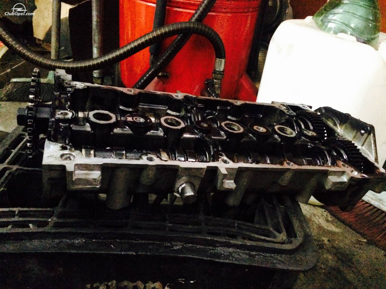

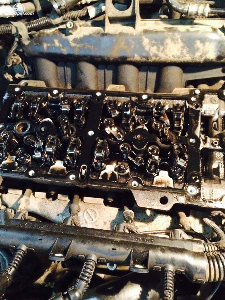

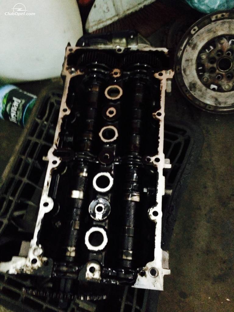

Multumesc mult pentru reply, am citit toate paginile, inclusiv despre toate masinile care au mai avut distributiile sarite de la punct...am mai inteles una alta, dar la ce am gasit astazi in motor parca mi s-au taiat picioarele. Masina cumparata din iasi in 2013 la 190.000 km, in prezent are 204.000 km. Din pacate, fratele, cel care a fost utilizator, desi a dus-o la service-uri pus pe tester cand a cumparat-o si nu a aparut nimic, nu a verificat si distributie ca deh, toata lumea il asigura ca e pe lant stai linistit.
Ca sa fie ghinion pana la capat, astazi mi-a demontat chiulasa. nu stiu daca se intelege din poze, dar toti cei 16 culbutori sunt sparti
La garnitura de chiuloasa a spus mecanicul ca nu se merita sa mai fac rectificari, ar fi mai bine sa cumpar o chiuloasa completa din dezmembrari cu tot cu came, tacheti si culbutori inseamna inca 900-1000 ron... Sunt daramat, dupa ce am incercat sa o pornesc la fata locului cand a ramas in pana, am incercat doar o singura data sa ii dau drumu in treapta a 2 a poate o ia ... Dar culmea in service, dupa ce am schimbat acel Senzor Pozitie Ax Came sa nu iti dai seama ca sunt toti culbutorii sparti? au dat 50 de chei mecanicii pana nu mai aveam baterie, au bagat spray pe admisie aer ca poate poate.. invartea usor se auzea ca invarte degeaba, iar pe tester NIMIC.Posibil sa fi fost un tester BOSCH, era un stand mare de 1.6 m. ar fi trebuit sa apara, sincer? Distributia a fost primul lucru pe care le-am zis sa il verifice .
Mai reusesc oare cu toate piesele de mai jos, cu alta chiuloasa de pe alta masina sa mai fac acest motor? Nici nu stiu cat de bine se pricep sa puna la loc in pozitie corecta toate piesele. Pare cunoscator inginerul mecanic, are experienta, dar imi cam fac probleme... mi-a spus de alte motoare identice pe care le-a reparat pe Fiat Multijet 1.3 si de asta mi-a recomandat alta chiuloasa cu toate piesele, si nu sa o repar pe asta...
Eu sunt detinator si sofer pe Logan 1.5 Dci 85 CP, masina pe care in cei 190.000 pe care i-am facut singur singurel cu ea am intretinut-o si reparat-o de merge fara repros. Insa, imi doresc sa fac acelasi lucru si cu acest Opel, pentru fratele meu si astazi chiar mi s-au "taiat" picioarele cand am vazut acea chiuloasa...
Imi recomandati sa am in vedere ceva anume cand cumpar o noua chiuloasa cu toate piesele? mecanicul pare sa stie ce sa caute, m-as deplasa prin zona Moldovei dupa una maine sau sambata...

Cumpara un motor care merge, sa-l auzi tu. Cu piesele cumparate il faci boboc pentru 150,000km.

Multumesc mult pentru sfaturi ! Am aflat si cum se pot monta segmentii !din 2013 de cand a cumparat-o ii spuneam fratiorului sa treaca pe la un mecanic avizat cum sunteti dvs, ca statea in Iasi, sa o vada putin cum se comporta, dar nici partea financiara un l-a ajutat prea mult, nici timpul ca lucra destul de mult si culmea lui nu i s-a stricat deloc niciodata )
Totusi, Cand mecanicul a desfacut chiulioasa de pe bloc motor, pistoanele aratau foarte bine, si segmentii ar fi ok.
Adaug faptul ca motorul chiar nu consuma mult, in jur de 5% in oras, sub 5 in afara. nu am CB si nu pot vedea exact, din pacate. Nici ulei nu prea consuma, uneori nu era nevoie sa completez, alte ori completam putin ulei la 10.000 km pe care sigur il pierdea pe la capacul distributiei sau pe la chiuloasa, am vazut putine urme de ulei. Si dupa ce am investit 5.000 lei in piese nu as mai avea de unde cumpara si alt bloc motor cu 2000-2500 ron bun bun. De motoare la 250 Euro n-as vrea sa aud... Oricum, daca tentativa cu o chiuloasa da gres, voi mai face o investitie si ii cumpar alt bloc motoc complet si aia e...
Cu stima!
Cu stima!
