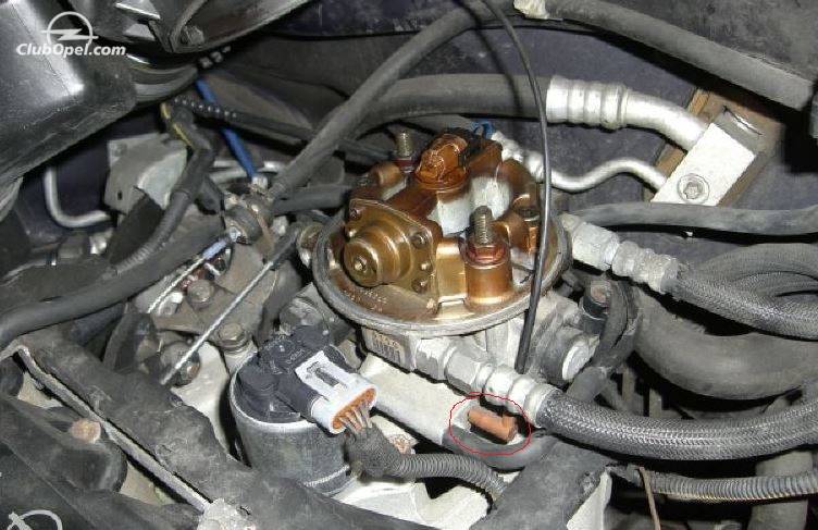

  • john_doe200616
  • Mesaje scrise: 447
  • Masina: Vectra 1996 X16SZR
  • Cont inregistrat: 24 Feb 2015
@Giucfli- sper ca esti ironic. Motorul e X16SZR-ul, chiar daca ii scrie in acte ca e 1.6 16 valve. Sunt curios ce ii scrie cu adevarat in acte, dar stim ca oamenii la R.A.R fac greseli- eu am primit o cifra in plus la seria motorului, descoperita la ITP dupa 4 ani, moment in care m-au trimis la Bacau la R.A.R ca sa corecteze greseala.sorry pentru Esti OFF TOPIC

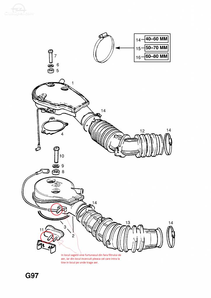

Acum, on toppic- acolo iti intra un furtun care are vreo 5-7 mm in diametru,la capatul caruia ar trebui sa ai ca un manson de cauciuc care intra in pe stutul ala iar capatul celalalt vine de undeva din mijlocul clapetei de acceleratie. Pe mijlocul clapetei ar trebui sa ai 2 astfel de furtunase-->unul vine de undeva din fata filtrului de aer si celalalt uneste clapeta de acceleratie cu stutul ala ce il ai liber.In prima poza ai furtunul care lipseste-->ca sa vezi cum arata. , iar in a doua poza ai pozitia pe clapeta de unde porneste ca sa ajunga in stutul ala liber de la tine.
