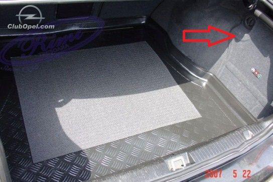

acum cateva zile am incercat sa deschid respectivul capac, pentru a scoate busonul de la rezervor si implicit sa alimentez masina, insa nu am reusit. nu a vrut sa se deschida odata cu usile (nici din telecomanda, nici cu cheia in usa);
rugamintile mele sunt:
- daca cineva are schema electrica si poate sa mi-o dea si mie este perfect;
- daca cineva stie cum pot ajunge la respectivul acuator (prin portbagaj) sa imi explice si mie mai clar;
- daca cineva a mai patit asa ceva, sa imi zica si mie cum a rezolvat-o.
ps. imi cer scuze daca exista un topic si eu nu l-am gasit, rog pe cineva sa imi indice link-ul respectiv.
va multumesc

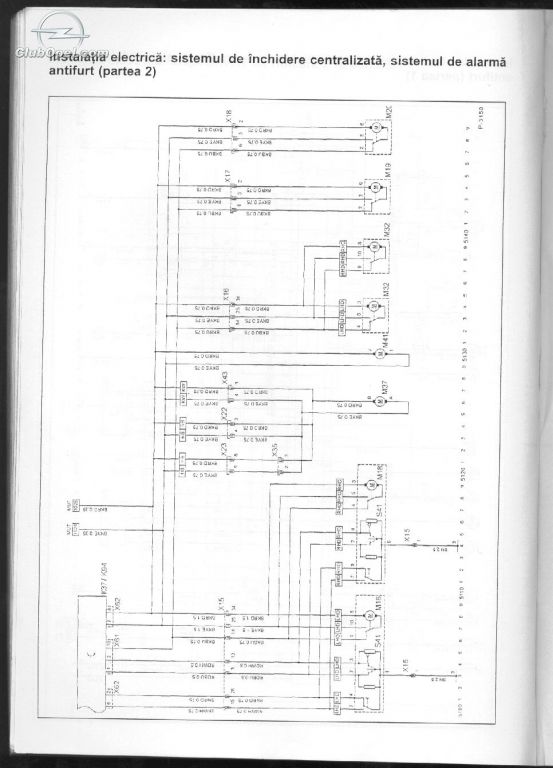

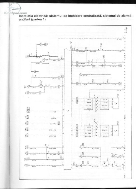

sper sa poti descifra, din pacate sint scanate la rezolutie nu prea grozava

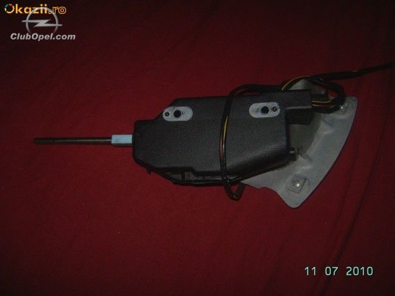

actuatorul este in spatele trusei medicale, trebuie sa scoti afara de acolo tot ca sa ai acces
daca ai ajuns la el, scoate mufa, e prins in 2 sau 3 suruburi nu mai tin minte exact
verifica daca vine curent la mufa in momentul in care inchizi/deschizi masina, daca este atunci poti sa cauti alt actuator

Am scos actuatorul din lacasul sau, dar e prins in cele doua fire care-l alimenteaza. Nu pot sã scot mufa cu cele doua fire. Nu stiu daca are vreun schepsis, vreun ceva ce-o þine. Mi-e sa nu o rup cumva.
Deci, poate cineva sa-mi spuna cum se scoate mufa?
