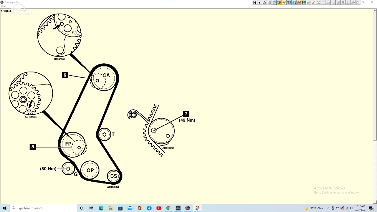

Salut ai mai rezolvat ceva ? Tin sa precizez caci in istoricul interventiilor mele la masina mea ultima a fost schimb kit distributie ( facuta de mine cu cale ) la sfarsitul lui februarie si ieri am avut o regenerare dupa aproape 700 km ( tin sa precizez preponderent urban ) Ti-am expus interventiile mele la masina facute de mine mai sus , la montare distributie cu semne cu marker posibil sa gresesti un dinte ( nu se vede atunci ) dar motorul merge posibil bine auditiv fara zgomote . Problemele apar la timpii optimi sincronizare camshaft si crankshaft si momentul deschiderii injectoarelor . Tin sa precizez caci nu sunt mecanic , expun probleme rezolvate de mine la multe probleme pe care le-am avut si incerc pe cit posibil sa evit service-ul .
Sper sa nu gresesc .
Posibil sa fie si asta o cauza .
