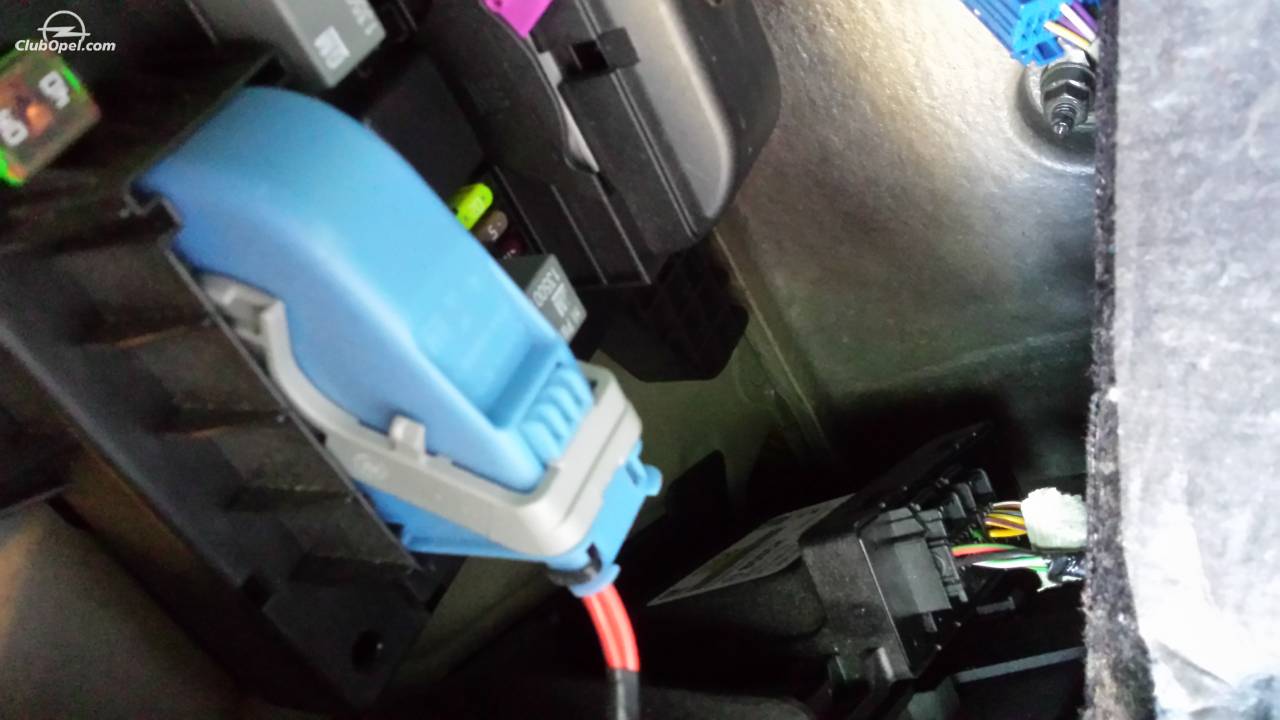

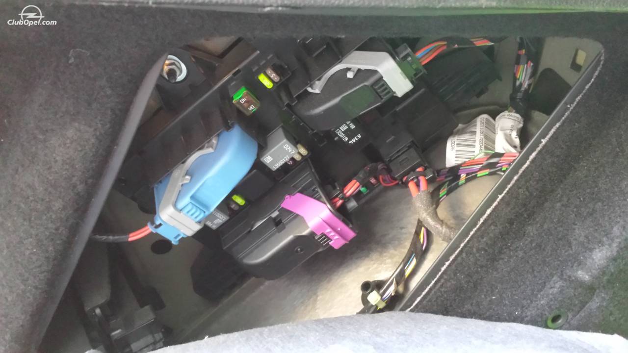

Salut.

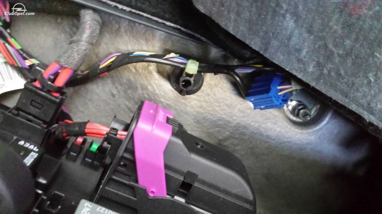

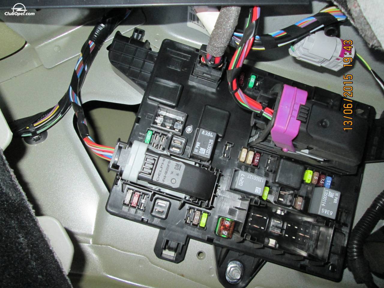

As vrea sa va rog pe cei care aveti carlig montat din fabrica sa faceti o poza la panoul de sigurante din portbagaj si la ce mufe se mai gasesc pe acolo, pentru a le compara cu ce am eu.
Am cumparat un carlig aftermarket, l-am montat si m-am blocat la instalatia electrica. Carligul mi-a venit si cu o instalatie tip "bypass relay", fara mufa, pe care ar trebui sa o leg la instalatia existenta a masinii. Faza e ca nu vreau sa epilez firele, ci o conectez mai elegant.
Va multumesc.
O seara buna.

Pana una alta, aveti idee de la ce ar putea sa fie mufa aceasta? Are 6 fire, banuiesc ca masa o ia de pe caroserie... Ar putea fi cea de remorca?

Salut. Le fac maine dimineata.
  • florake
  • Mesaje scrise: 134
  • Masina: Astra 2011
  • Cont inregistrat: 19 Oct 2014

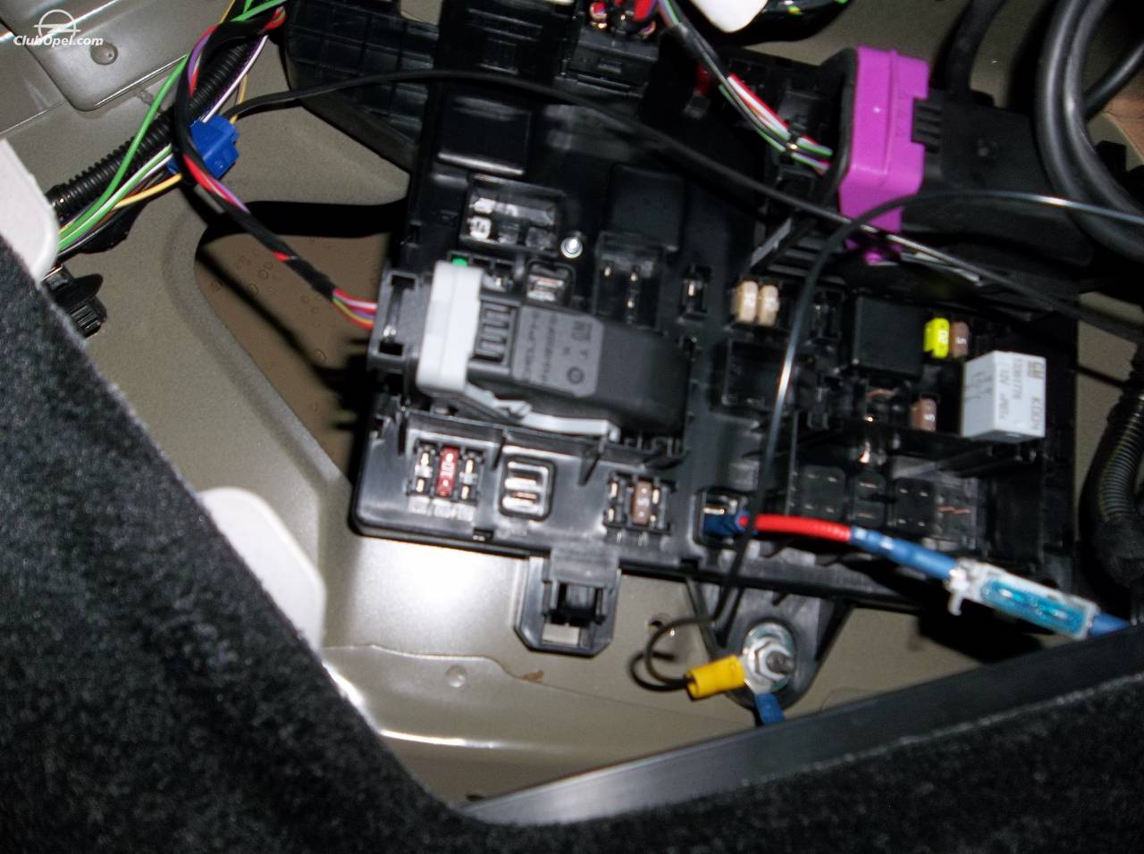

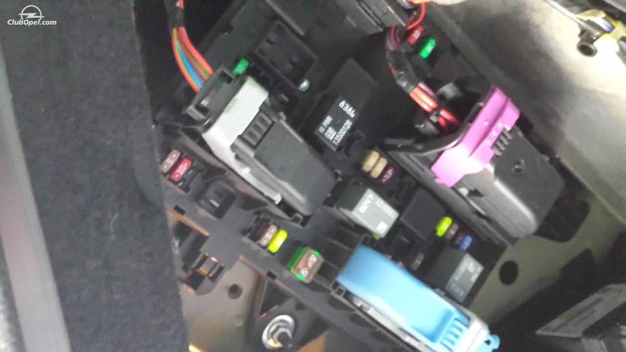

Facute pe fuga. Sper sa te ajute.

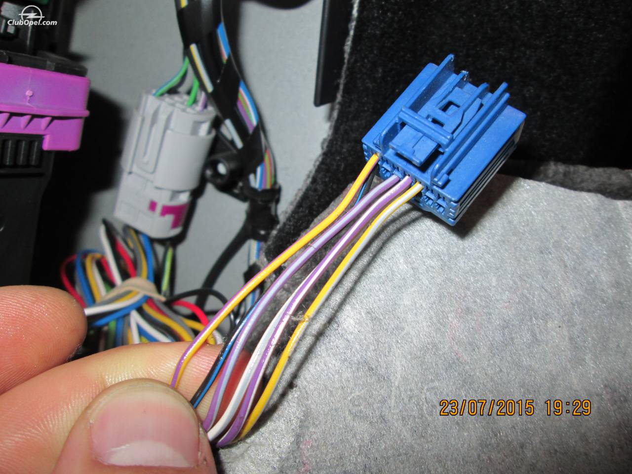

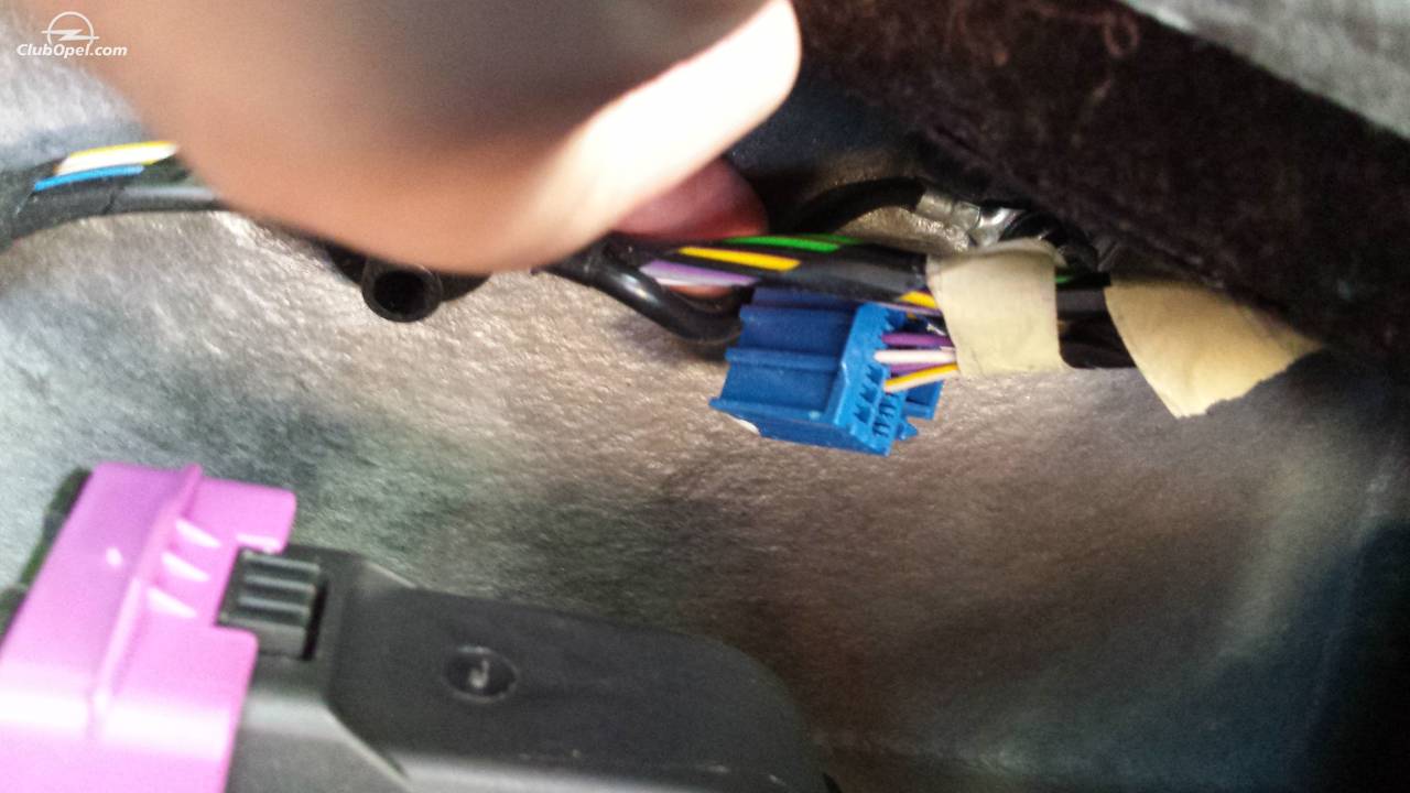

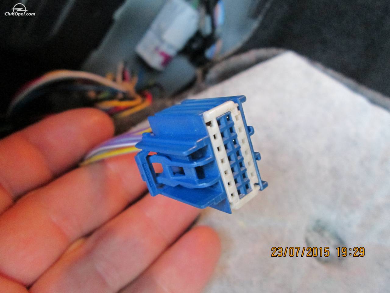

Salut. Mersi pentru sprijin.

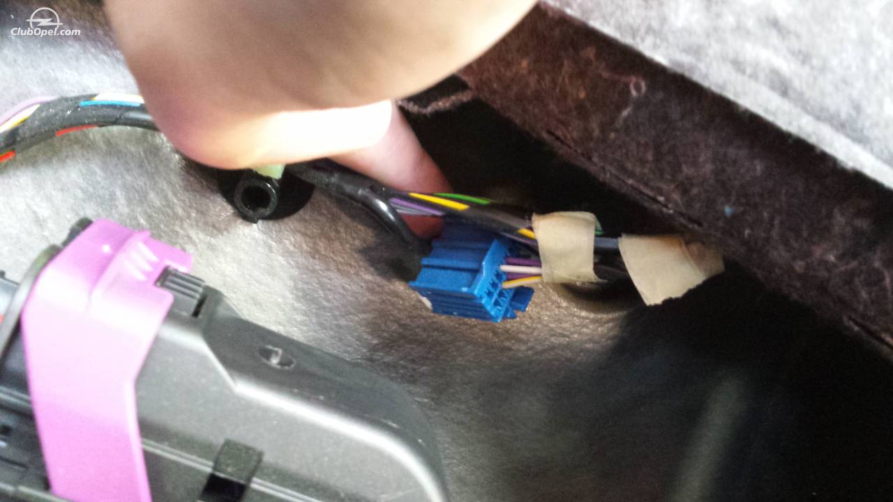

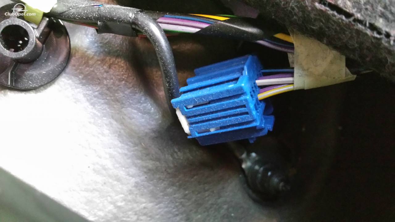

Mufa aia albastra ma interesa s-o vad mai bine. Mufa si firele. La tine pare ca ar fi conectata la ceva. La mine e in aer. Si mufa cealalta bleau mai mare. Nici p-aia n-o am.
Le poti desprinde sa faci o poza la pini si la fire?
  • florake
Am incercat sa pozez mai in detaliu. Nu am putut sa le desfac. Sunt intepenite bine si mi-a fost frica sa nu se crape.

Ok, inteleg.
Nu patesc nimik daca desfaci banda. Are rol doar de cablare, structurata.
Observ pana la urma, ca mufa asta albastra mica nu cred ca are ceva legat pe ea.
Ar ramane doar cea bleu mare, lata. Acolo sunt doar 2 fire? Sau nu vad eu bine?

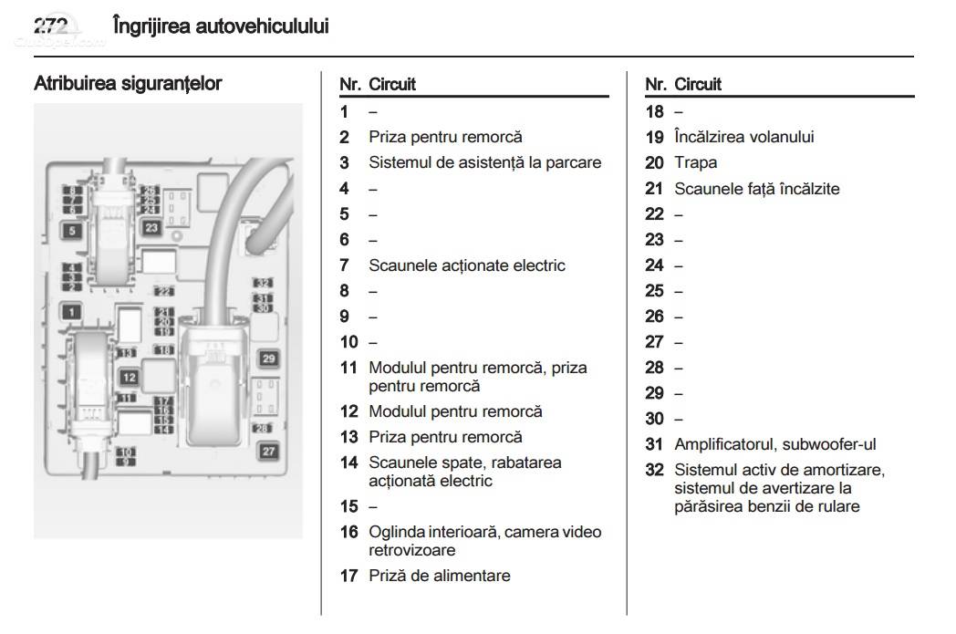

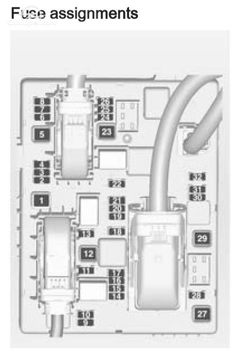

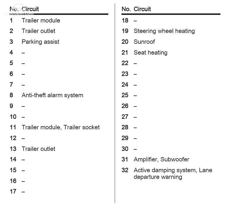

Am gasit in manualul masinii detalii despre panoul de sigurante. Dar cred ca difera de la an la an ce-i pe acolo.
De ex. la prima poza atasata, nu exista mufa lata ci doar un papuc legat pe pinul 1. In tabel, pinul acela corespunde la trailer module. Dar tu nu ai asa ceva, ci doar o siguranta de 40A. La fel am si eu siguranta de 40A.
Mufa aia lata e modulul pentru remorca. Are indice 11.
http://www.astraownersnetwo...php/t-148783.html
