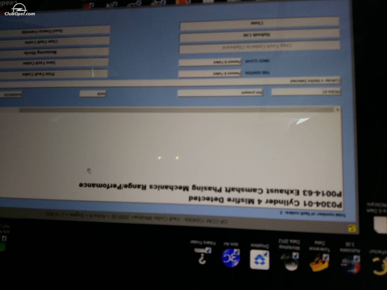

Detin un astra h din 2008 z16xer de cateva zile nu mai porneste,am schimbat bateria,am pus-o pe tester imi da misfire cilindrul 4 si Exhaust camshaft phasing mechanics range/perfomance,bobina de inductie e buna,scanteie da,benzina baga,invarte dar nu porneste!
Se mai aprindea din cand in cand martorul emisii noxe,mergea in 3 si nu mai tragea,opream motorul si isi revenea dar pornea mai greu.
Baiatul cu testerul mi-a zis ca ar putea fi "Performanta senzorului de pozitie a axei cu came" ce ar putea fi??un service bun in Bucuresti?? Multumesc

Baiatul cu testerul mai are de invatat,deoarece motorul tau are axe cu came variabile(VVT),iar axa cu came evacuare nu are functional sistemul.Uneori se infunda sita de protectie a supapei solenoidului VVT si lipsa presiunii uleiului, nu mai pozitioneaza axa cu came conform cerintelor calculatorului.Dealtfel si autodiagnoza ECM,vede un defect mecanic,de performanta redusa... Cauta un meserias adevarat si totul se rezolva...

Multumesc...acum cateva zile s-a aprins si martorul de presiune ulei,insemna ca asta e! Un meserias adevarat unde gasesc? 😃
