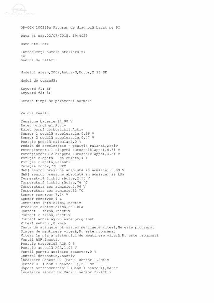

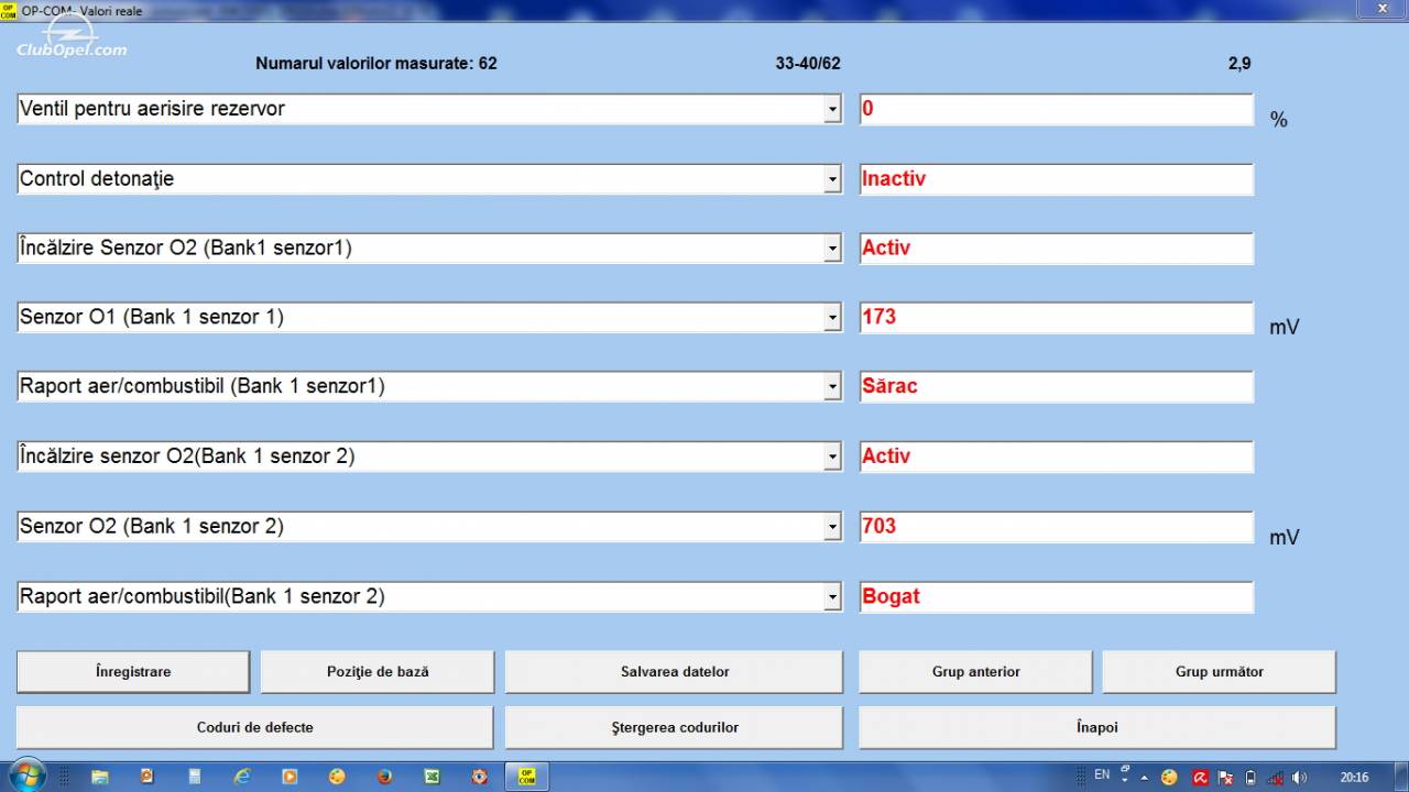

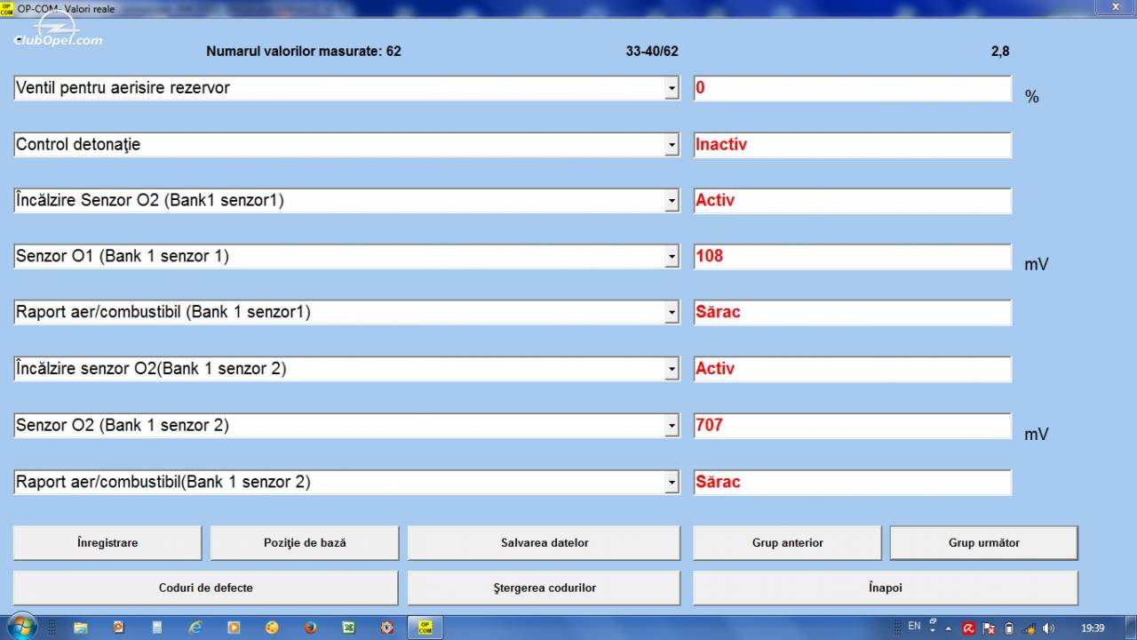

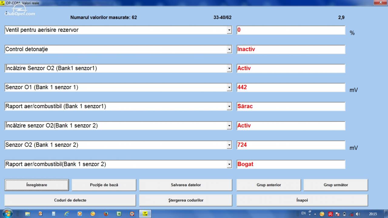

Am alimentat alaltaieri cu niste benzina (10l) de la o statie si am niste probleme care cred eu ca sunt de la benzina pentru ca mirosea si putin ciudat. Imediat ce am alimentat la 500 m am oprit sa iau pe cineva. Cand am pornit motorul a dat sa porneasca si s-a oprit brusc ca si un rateu, pornind mai apoi ceva mai greu. Nu am patit niciodata asa ceva. A mers normal pana la servici unde am observat ca la accelerare mai brusca scoate fum negru. Concomitent am observat si o lipsa de putere. Aseara am verificat filtrul de aer care este f. curat si am facut si un test OP-COM in urma caruia am gasit eroarea P0335. Am sters-o, am lasat masina sa mearga 5 minute timp in care am mai urmarit una alta pe tester. La temperatura de 82 grade sonda lambda 1 arata valori intre 165 si 798 iar sonda 2 intre 685 si 707. As vrea sa stiu de la cunoscatori daca sunt valori normale si daca eroarea P0335 este posibil sa fi aparut in momentul opririi motorului cum am specificat mai inainte. Mentionez ca dupa ce am sters eroarea aceasta nu a mai aparut.

Sonda lambda 1 oscileaza bine dupa parerea mea . Un print screen nu prea ajuta . Poti sa dai record la parametri si iti creaza un fisier excel . Cred ca sonda lambda 2 ar trebui si ea sa coboare mai jos un pic .
http://e-automobile.ro/cate...sonda-lambda.html
Daca ai dubii cu privire la benzina , baga mai multi litri de la un peco consacrat , nu de la peco no-name .Asta ca sa se amestece cu aia veche de zici ca e proasta .

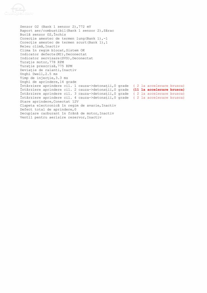

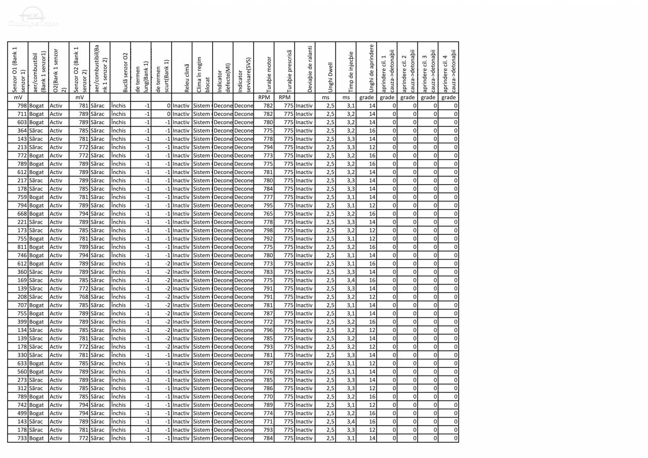

Revin cu niste rezultate la un nou test opcom.
Am specificat cu rosu in fisierul cu text niste valori care apar la accelerare brusca. Am observat ca valoarea mare apare la cilindrul care imi afuma bujia.
De asemenea sonda lambda 2 oscileaza numai intre 840 si 870(890). Care ar fi valorile corecte pentru aceasta?

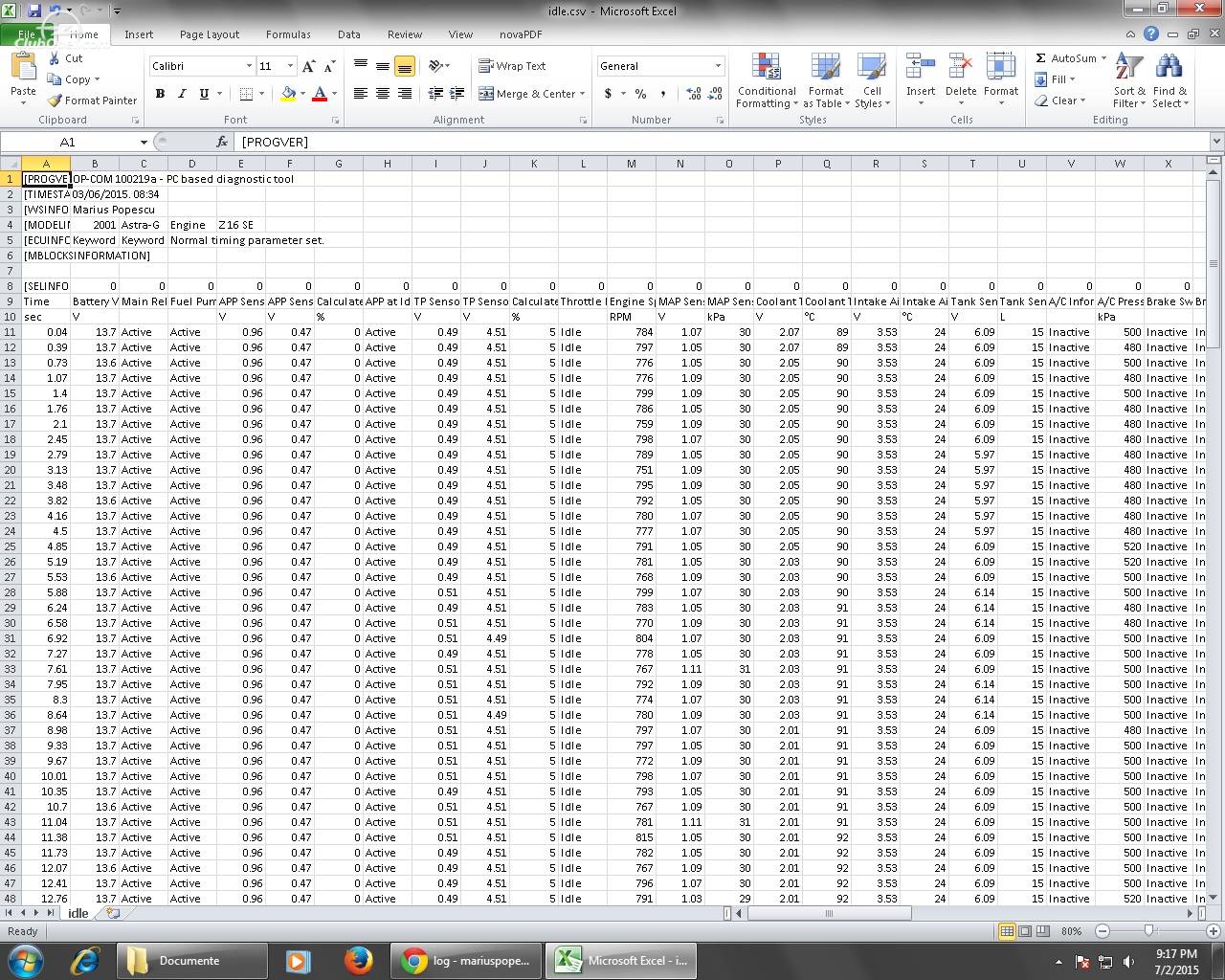

In rezervor vad ca ai 4 l . Ai zis ca ai bagat benzina suspecta , eu inteleg ca din momentul ala a inceput sa faca figuri masina ; pune benzina de la un peco normal ( rompetrol , petrom ,omv etc , nu no-name ) . Parametri aia nu ajuta , fa un log care sa arate asa :
Dar intai oricum eu zic sa bagi benzina , ai doar 4 litri . Ai masurat fisele ?
Si la mine cand apas accelaratia brusc apare intarziere aprindere cateva grade ( ba pe un cilindru , ba pe altul) , deci nu aia e cauza fumului, lipsa putere etc.

Ai detonatii pe cilindrul 2 si ECU intarzie aprinderea.
O benzina proasta poate produce detonatii.
Citeste despre detonatii aici http://www.e-automobile.ro/...or-detonatie.html

De atunci am alimentat mai bine de jumatate de rezervor cu benzina petrom si nu am mai avut problema la pornire care m-a facut sa deschid topic-ul. Maine verific sigur fisele (in seara asta nu am avut aparatul de masura). Cum sa fac log-ul acela? L-am salvat din opcom, a rezultat un fisier excel dar nu il deschide sub forma de tabel ca cel expus de tine. Arata ca un text continuu greu de inteles, sau poate e veche versiunea de office(2003).

E un fisier csv care trebuie convertit in xlsx. Se poate manual daca te pricepi sau intra pe www.zamzar.com si converteste online

La mine il face .csv si il deschid cu office excel 2010 .

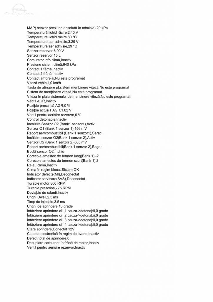

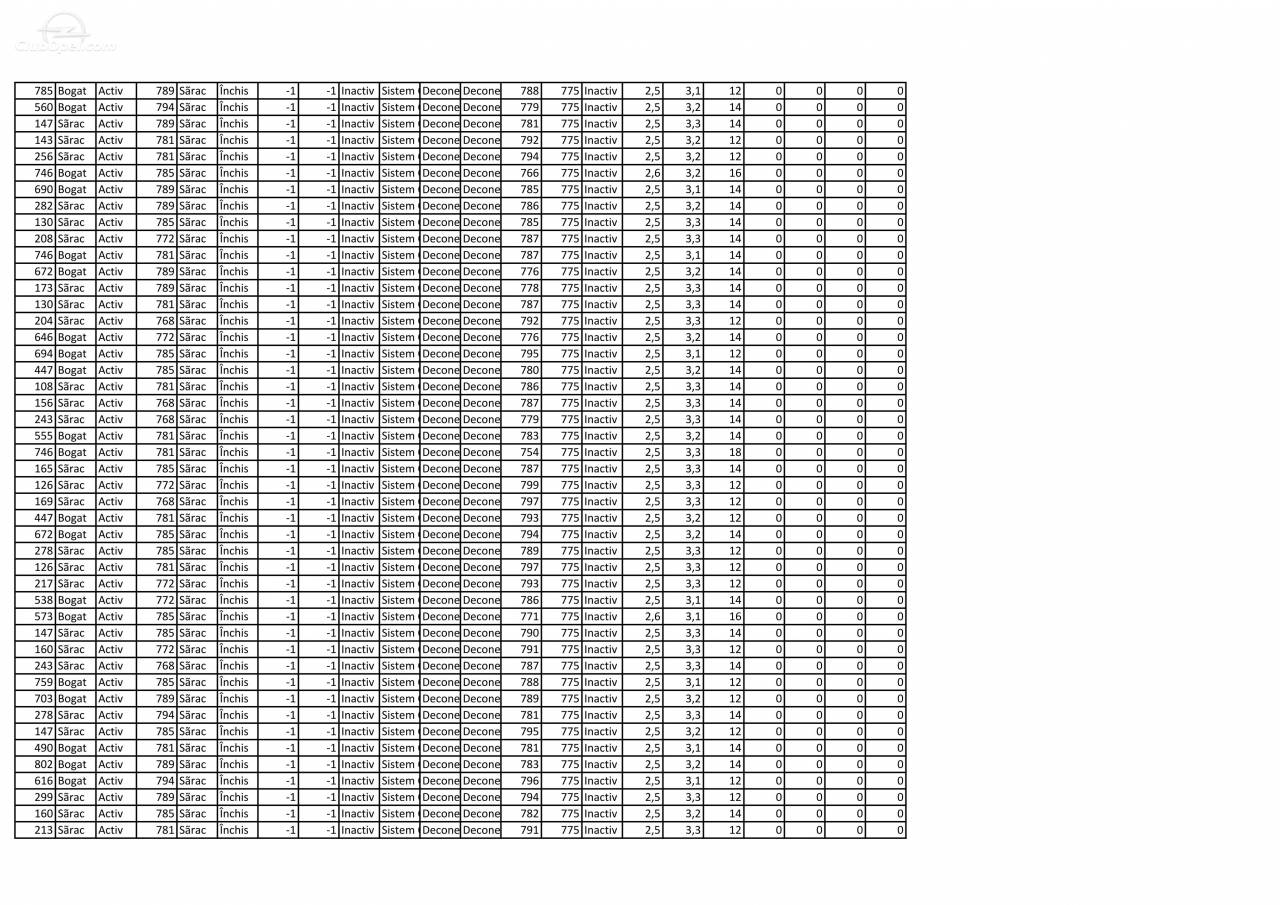

Am reusit sa covertesc fisierul in excel si am extras datele referitoare la valorile sondelor lambda. Tin sa precizez ca motorul era la ralanti.

Nu sunt mare maestru , dar parametri aia par ok ; dar sunt la ralanti , tu ai problema cand este in sarcina .

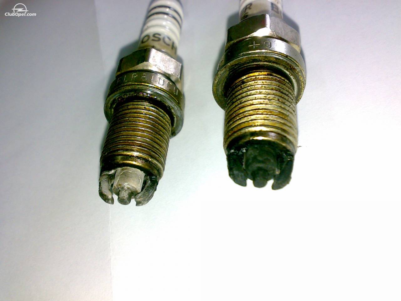

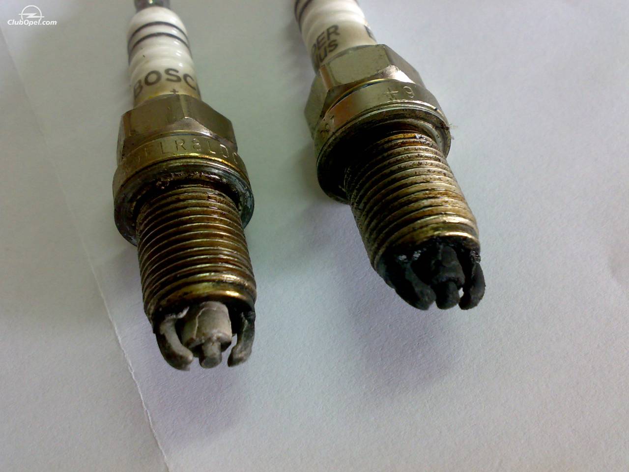

Pun doua poze cu bujiile care au fost schimbate intre ele. Cea din stanga a fost pe cil. 2, neagra, dar pusa pe cil. 3 s-a curatat. Acum s-a afumat tot cea pusa pe cil. 2.
Bujiile au 38000 km. Cat ar trebui tinute de obicei?

Tu ai bujia uleioasa? daca da...nu prea este de bine...

La cum arata bujia aia eu zic sa lasi sondele lambda in pace si sa vezi ce-i cu cilindrul ala .
