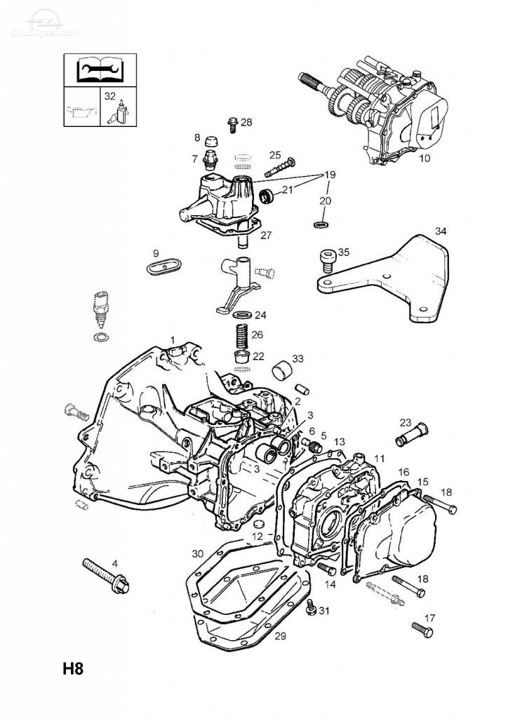

Pentru ca o imagine face cat o mie de cuvinte:
Reperul 29 capac diferential.
Reperul 30 garnitura capac. Costa vreo 20 - 25 de lei. Cod piesa 90345227 370034.
