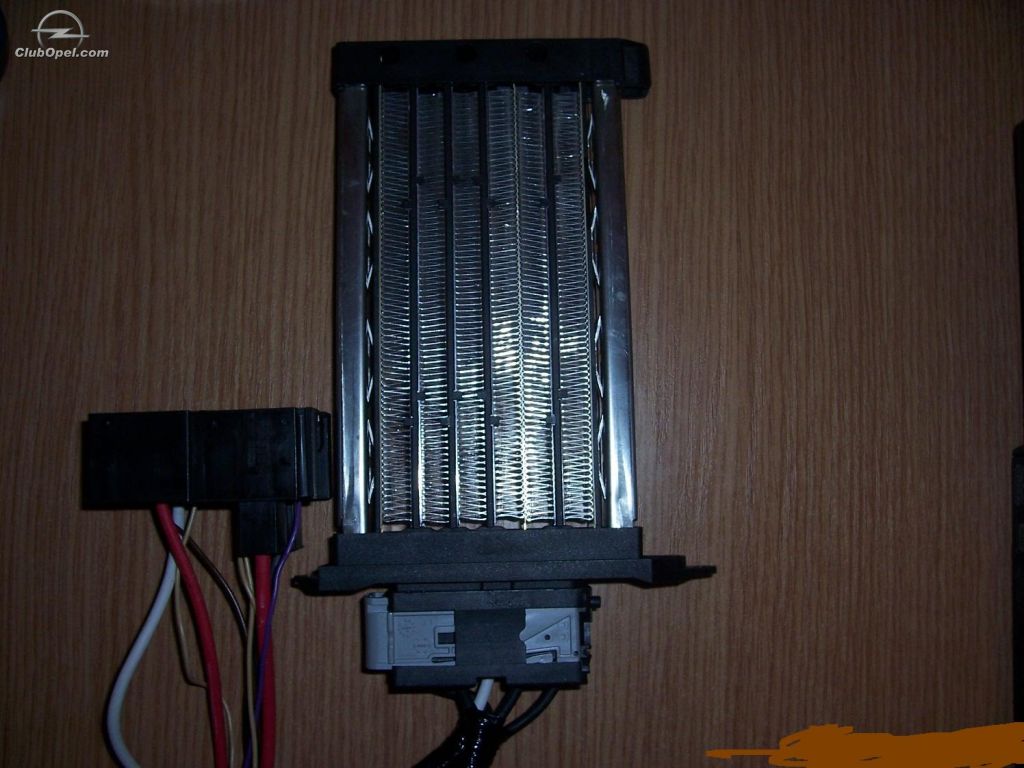

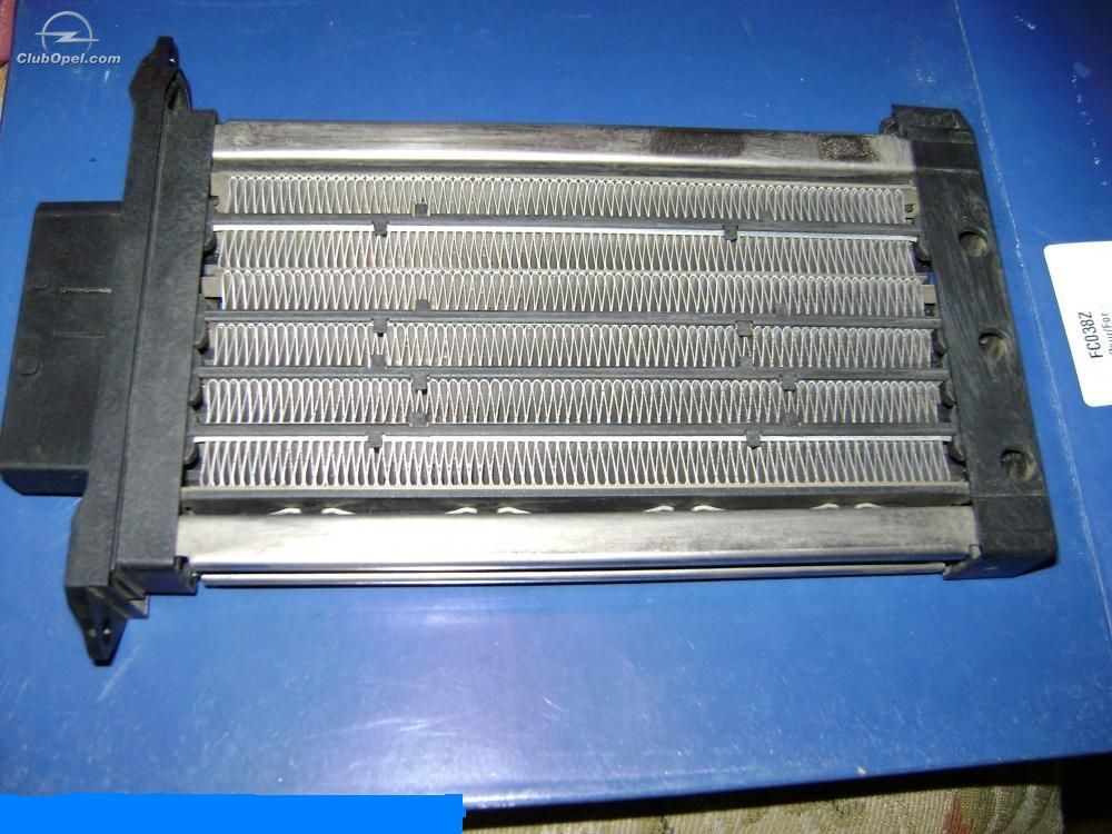

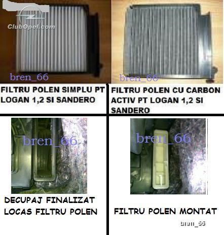

Mariani la cat facem pariu ca loganu DIESEL baga caldura din sec 30 dupa 7 zile de pauza?
Imi pun talonu de la masina te bagi? si loganu are si filtru de polen, locasul de filtru dor ca nu e pus din fabrica il poti pune tu acasa daca doresti, deci iti pui talonu la bataie pentru ambele variante?
Eu ma multumesc si cu o sticla de sampanie daca vrei sa faci pariul.
Daca tu nu ai auzit nu arunca in alti nu ai cum sa le sti tu pe toate BAIETE.
Cine zice ca daca motorul e mai mic se incalzeste mai repede? Corsa 1.3 a doua masina ca sa imi dea caldut trebuie sa merg 5 km cu ea pe cand vectra 1.9 dupa 1 km imi da cald.
Poze rezistente:
Poze filtru polen:

Si la filtrul ala de polen mai trebuie facute niste operatiuni care presupun decupare, deci nu e doar "fit and go".

Ok da la rezistente ceva comentari:))))) ca mai mult de alea era vorba.
Nu te gandi ca dupa 1 km stau in tricou da se simte caldut la ventilatie.
Tony la decupare e treaba de 5 minute am facut montajul la N masini, e aeroterma de Clio care vine cu filtu de fabirca pe logan nu e pus ca e masina ieftina 😃 si mi se pare ca la modelele noi facelift e cu filtru de fabrica.
-1.9 in comparatie cu 1.3 se incalzeste mult mai repede de mitul cu motorul mic e " busted"

Rezistentele vin din fabrica si la loganurile Facelift au si filtru de polen de fabrica.
