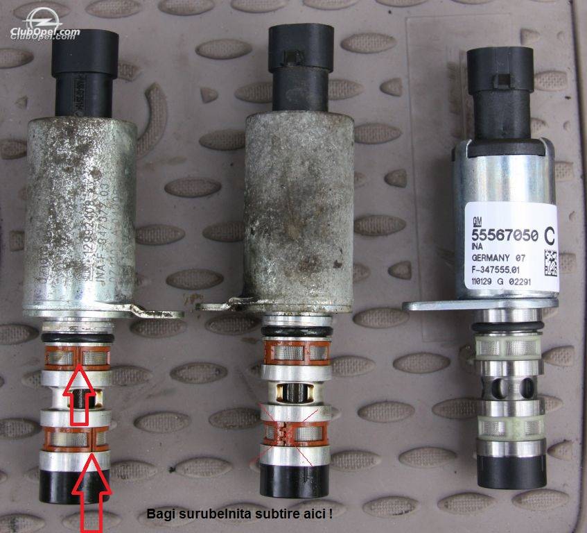

Problema vine de la electrovalvele. O solutie temporara este sa scoti sitele maro de pe ele, si le bagi asa. Daca tot face zgomot la pornire primele secunde, le schimbi ~ cam 600 ron parca amandoua. Altceva nu lasa sa faca la masina, cu cat se baga mai putin acolo, cu atat merge mai bine !

Astia spun ca dupa rodaj nu mai sunt necesare sitele alea.
The filter element is not required after the run-in period.
Incearca mai intai scoaterea sitelor. E treaba de 5 minute, scoti o mufa si un surub si iese valva.
Daca problema persista, verifica valvele, e posibil sa fie defecta una din ele sau ambele, caz in care trebuie inlocuite.

Vlad, Cristi o intrebare...am dat jos "solenoidele" sau cum se numesc pe romaneste si in afara de sitele din capete mai au niste site curbate pe laterale 2 cu 2 de se prinde una de cealalta magnetice mi se par...sa le dau jos si pe acelea sau doar cea din cap? Ms.

Pe alea maro trebuia sa le dai jos.

Mda...eu am tras si am incercat sa o scot pe cea din cap dar nu am reusit...pe cele maro le-am pus la loc...oricum cad ca s-a redus din zgomot...o sa le dau luni p toate jos si revin cu rezulttul. 10x a lot

Hello...am scos sitele...intr-adevar 2 suruburi treaba de 5 min. Zgomotul s-a redus complet la pornire. In rest se mai aude ceva dar ca un zornait foarte fin. 10x a lot pentru solutie, a fost mega de folos!

Cu o surubelnita mica, le scoti cu grija, se declipseaza pe o parte....
