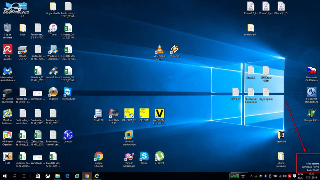

Nu folosesti masina virtuala pentru ca ai SO pe 32 de biti. Daca treci la Windows 10 nu vei avea nici o problema cu TIS2000
TIS2000 nu ruleaza pe sisteme x64 de accea cei care au SO pe x64 vor fi nevoiti sa folosesasca maina virtuala.
rhydin a scris:
Pentru opcom ai cumva drivere semnate?
Aceasta problema am rezolvat-o prin dezactivarea permanenta a acestei caracteristici "Driver Signature Enforcement"
Se ruleaza in cmd cu drepturi de adminitrator aceste comenzi urmate de restart
bcdedit.exe -set loadoptions DDISABLE_INTEGRITY_CHECKS
bcdedit.exe -set TESTSIGNING ON
Dupa restart va va aparea in coltul din dreapta jos un watermark

Mersi. Asa rulez si eu la ora actuala.
