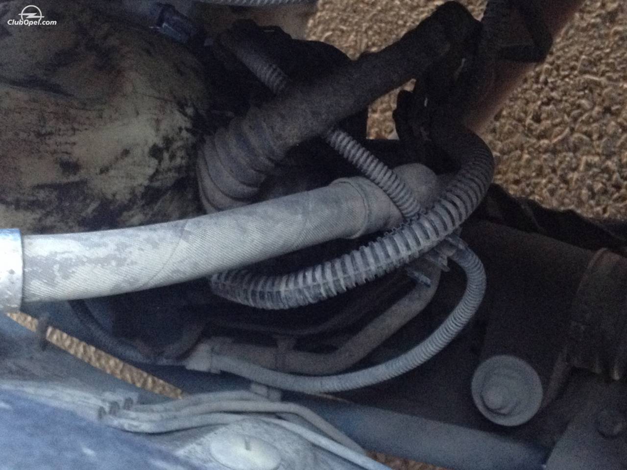

Adineauri am umblat la mufele pe care le-am surprins in pozã si merge bine volanul
Like DIftimie

imi pare a fi fix mufa de la pompa de servodirectie...
in mod normal ar trebui sa ai erori daca mufa nu face contact corect...

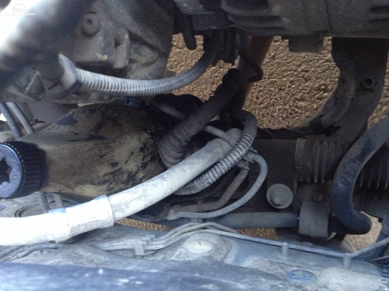

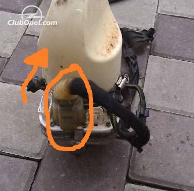

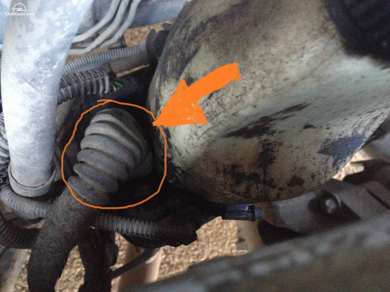

Am gasit cauza:
Acest cablu(sau mufa) gros incercuit in prima poza, cand il duc in pozitia normala -> servo directia isi revine
In a doua poza adica aceasta ce urmeaza, am indicat directia in care imping cablul ca sa isi revina:

pai incearca sa vezi sa nu fie vreun fir intrerupt.
desfaci furtunul de izolare si vezi starea firelor.
daca e vreunu jumulit sau intrerupt incearca sa-l faci cum trebuie.
e posibil sa fie si mufa de la pompa de servo cu probleme si sa nu faca contact cum trebuie cu mufa de la cablaj...

Eu am legat cablul cu un colier de plastic de furtunul acela de langa pompa si de peste 6 luni nu am maia avut nici o problema. De la vibratii se deranja mufa si nu mai facea contact. Am infipt-o bine in mufa si l-am legat in pozitia aia si merge.
