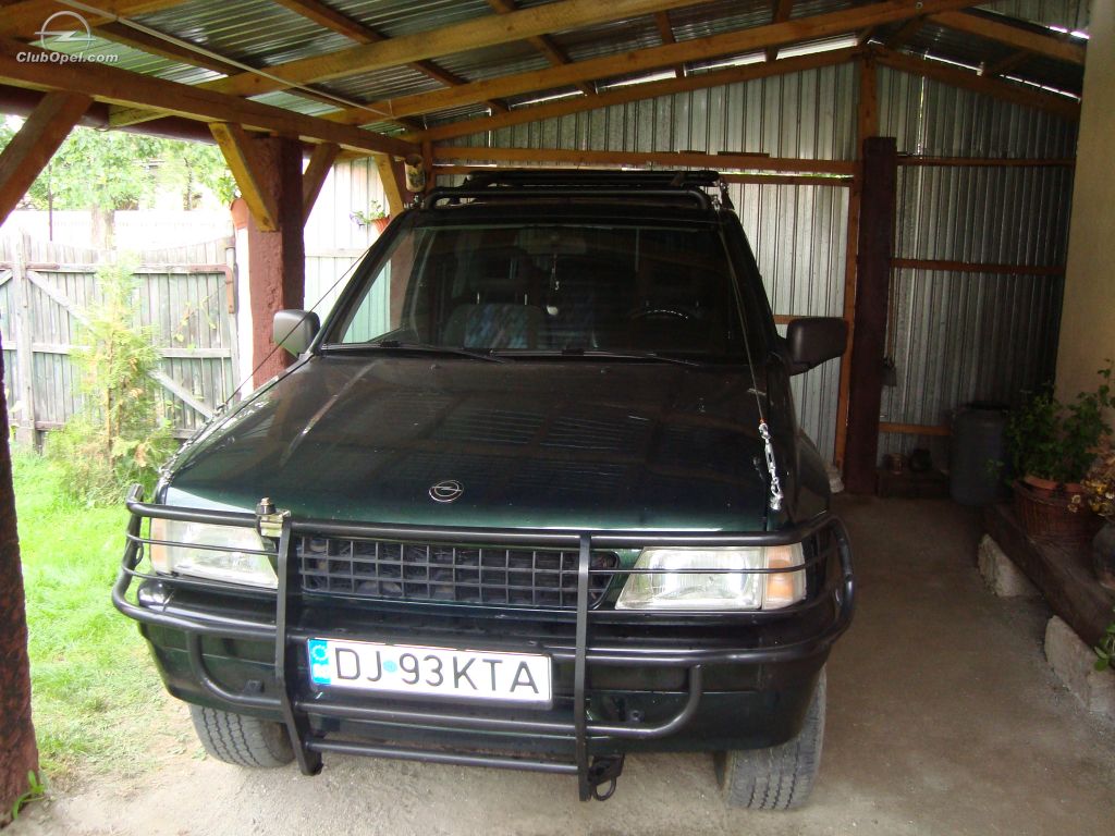

dupa multa munca am reusit http://forum.club4x4.ro/showthread.php?t=52118 😈

Pune si tu niste poze aici ca nu toti avem cont acolo...

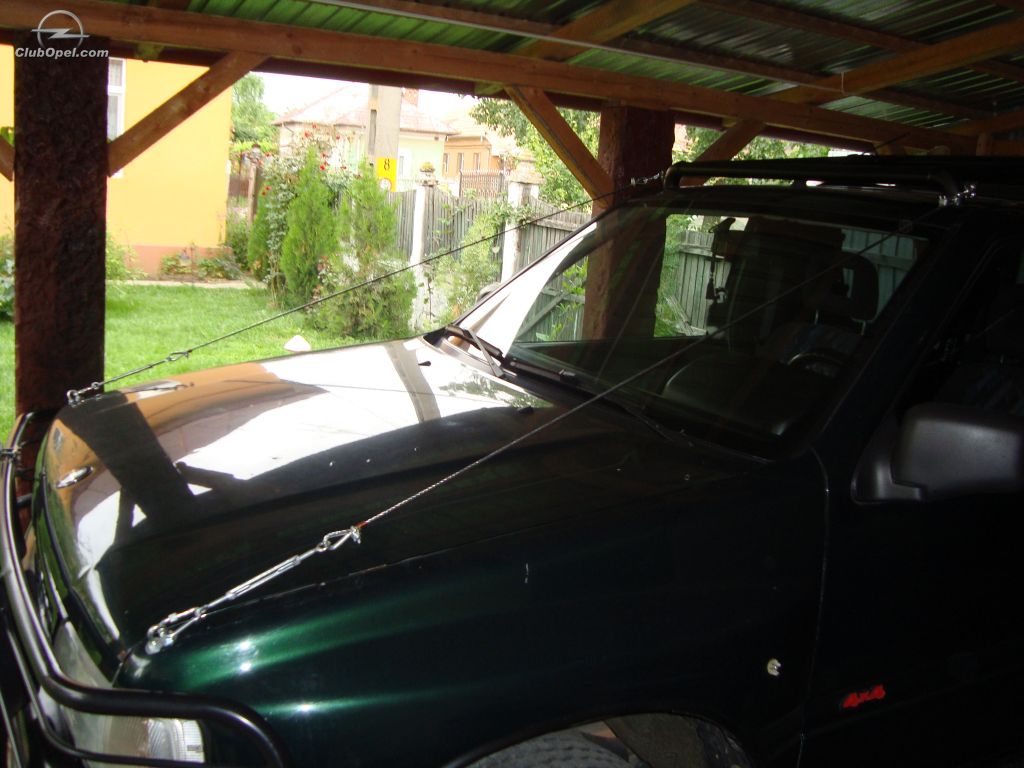

Multumesc pentru promtitudine. Am o curiozitate: de ce ai legat acele cabluri, pt design ?

teoretic,acele cabluri sunt ptr. protectia parbrizulul cand mergi prin padure...sa nu iei vreo creanga in parbriz....
deci probabil masina lui styuk merge prin padurile patriei....

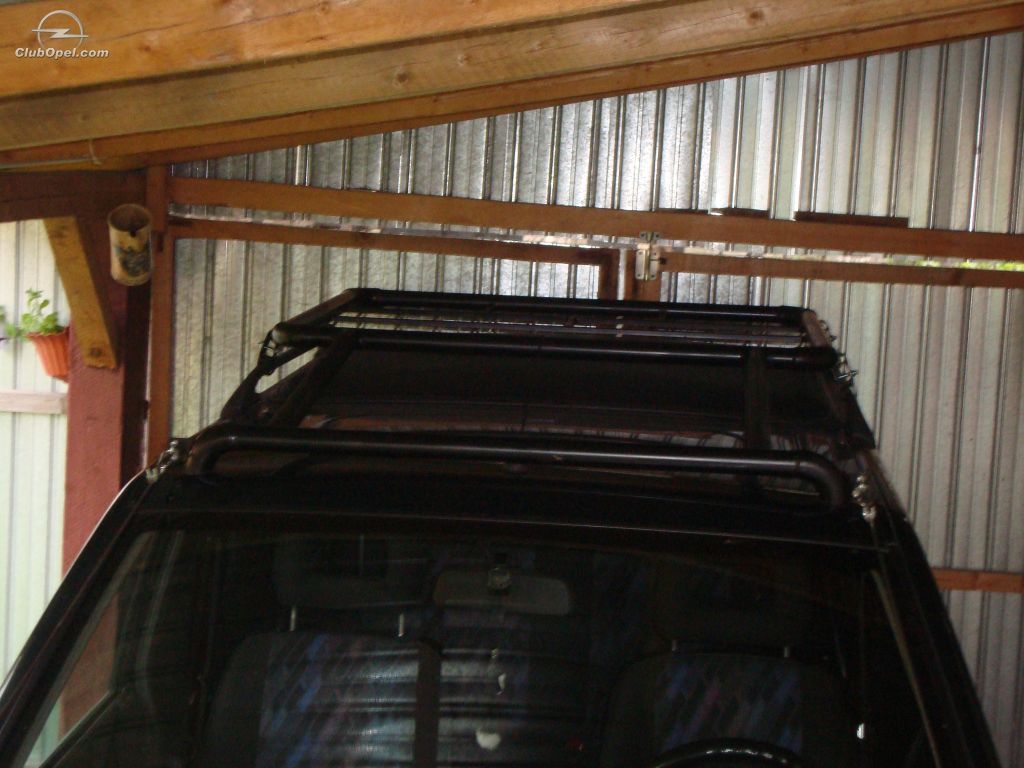

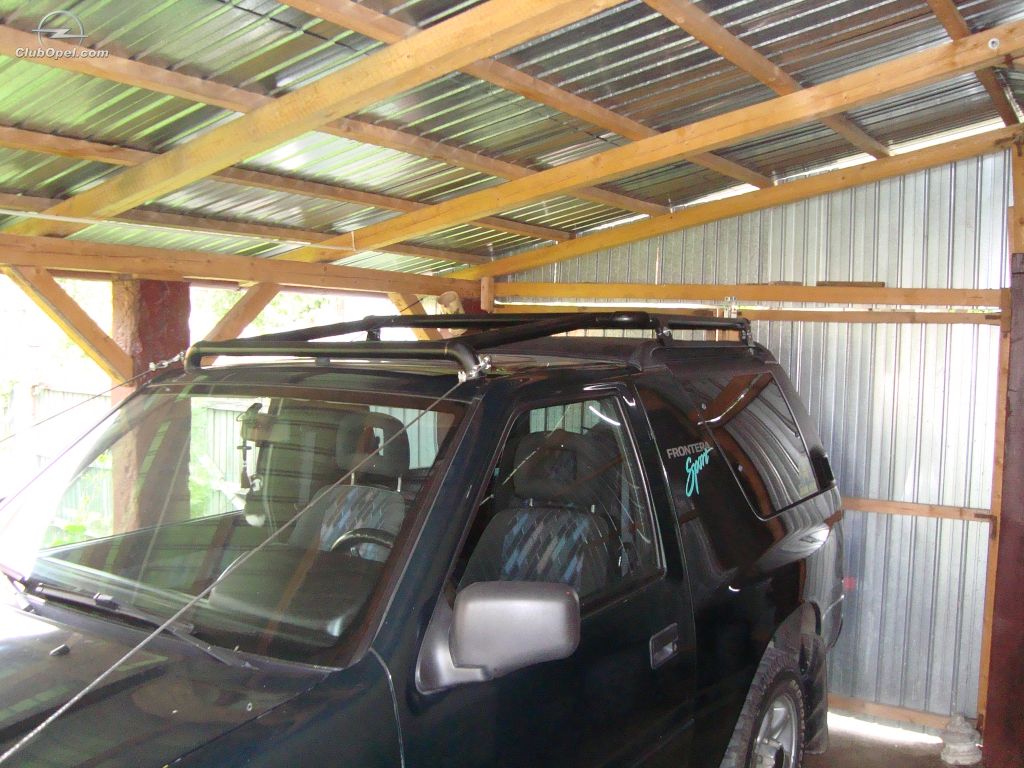

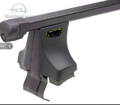

Pe celalat forum ai spus ca partea din fata a portbagajului nu e prins de plafon si ca ai o talpa de cauciuc care separa portbagajul de acesta, cred ca ar trebui sa il fixezi, fara sa dai gauri in plafon, cu picioare de prindere, bineinteles home made 😃, pozele le-am pus informativ
altfel o sa ai trepidatii in plafon 😶

carlouk a scris:Pe celalat forum ai spus ca partea din fata a portbagajului nu e prins de plafon si ca ai o talpa de cauciuc care separa portbagajul de acesta, cred ca ar trebui sa il fixezi, fara sa dai gauri in plafon, cu picioare de prindere, bineinteles home made 😃, pozele le-am pus informativ
nu inteleg cum ar putea fi prinse fara a da gaura in plafon!probabil sunt eu mai greu de cap sau nu ne referim la aceasi zona!portbagajul este prins in 4"cleme"de barile masinii.nu este prins in fata unde sunt legate cele 2 cabluri!

In cazul de mai sus ar trebui sa alungesti bara din fata (pe care sunt prinse urechile pentru deflectoarele de crengi) catre lateralele masinii si de capetii ei faci un dispozitiv de prindere pe lateralele masinii. Da un search pe google, sau daca ajungi intr-un magazin auto studiaza barele transversale pentru acoperisul masinii si vezi modul lor de prindere. In rest ai facut o treaba buna.

carlouk a scris:In cazul de mai sus ar trebui sa alungesti bara din fata (pe care sunt prinse urechile pentru deflectoarele de crengi) catre lateralele masinii si de capetii ei faci un dispozitiv de prindere pe lateralele masinii. Da un search pe google, sau daca ajungi intr-un magazin auto studiaza barele transversale pentru acoperisul masinii si vezi modul lor de prindere. In rest ai facut o treaba buna.
asa mai inteleg....nu are rost sa le prelungesc pt ca portbagaju NU vibreaza 😛

asa este, portbagajul meu a fost vazut in august la intalnire, este copie 90% dupa cel al lui stiuka...
se poate face altul, am facut 3 pana acum, materialele costa in jur de 250 (teava, coturi, electrozi, chit fibra si fin, vopsea)

ca dimensiuni, cred ca poate sa fie dupa placul fiecaruia.... eu am facut masuratori dupa plafonul masinii...
o sa masor, si o sa dau dimensiunile exacte, pentru cei interesati.
teava nu se poate indoi fara ceva dispozitive... chiar si la cald face cute, dar, se gasesc coturi de 90* in dedeman, sau diverse depozite de materiale de constructii.
teava cea mai adecvata, dupa parerea mea este de 1 tol si un sfert, dar cred ca merge si de 1 tol....
