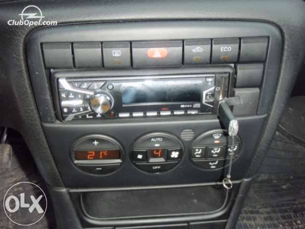

salut. de curand mi-am cumparat un opel vectra b combi. dar de doua zile intampin o problema la climatizare. masina este din 2001, motor 1.8i 16V 125CP. problema ce o intampin este la aerul rece. cand am cumparat masina mergea perfect, pana acum doua zile cand, atunci cand setez temperatura minima sa imi bage rece, nu baga. imi baga doar aer de afara. dar daca cresc temperatura baga cald. atunci cand setez sa bage rece, se aude un fel de fasait undeva in bord. ca si cum ar fi vreo conducta scoasa de pe undeva.am incercat sa ascult si compresorul. cand pornesc pe rece, se aude un TZAC la motor, dupa care parca trage motorul putin mai greu,dar apoi isi revine. imi poate da cineva vreo idee mai intai, ca sa nu ma apuc sa demontez bordul sau sa umblu la compresor fara sa fie nevoie? daca o bag pe tester, s-ar vedea unde este problema? ce parere aveti? multumesc. pun mai jos o poza sa vedeti modelul de climatizare.
