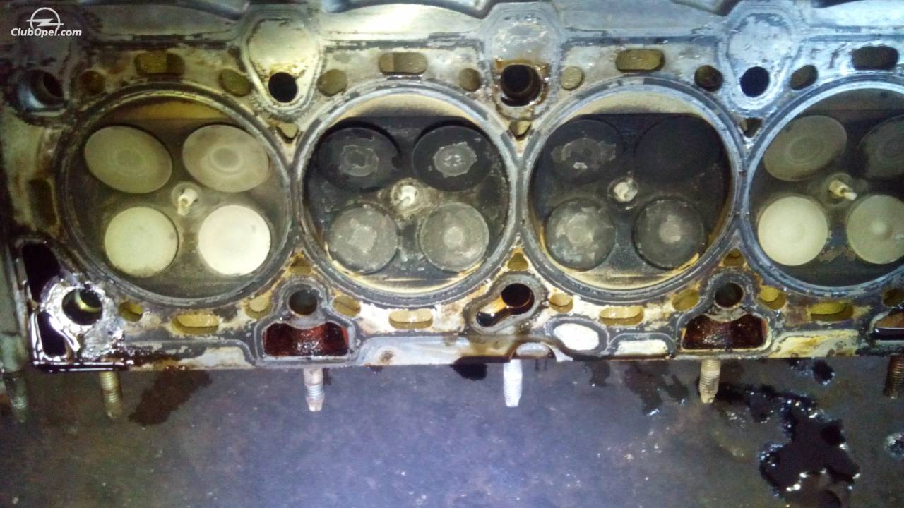

Nu e normal sa mai consume ulei. Lasa cartea ca asa ziceam si eu si cand am desfacut motorul segmentii de ungere coxati. Poate tie ti-a lasat aceasi segmenti. Daca bijia era in ulei ....... ti-a zis direct ce are.
Asa arata chiulasa mea. Compresie buna,insa consum.......
