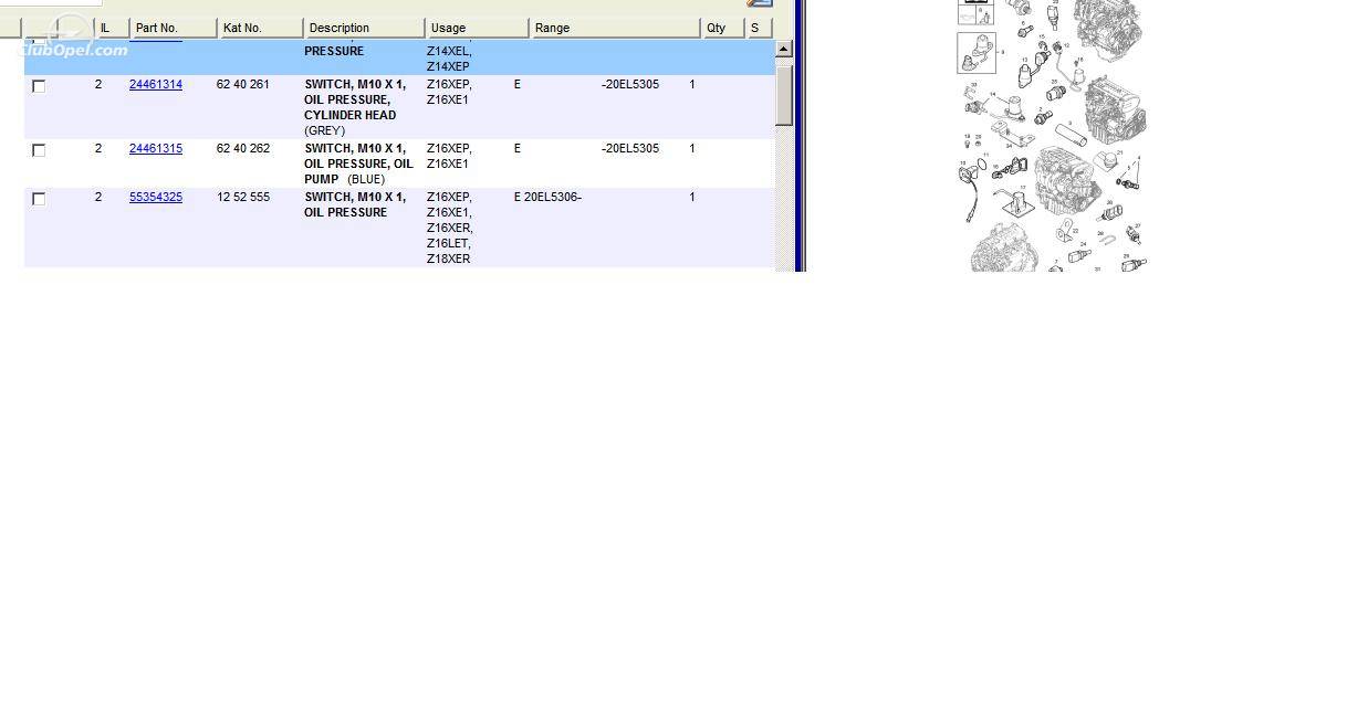

Nu vad niciun loc in chiulasa! dar in cartea de reparatii am gasit "Comutator presiune ulei in chiulasa"

deci e am vazut pe Z16XEP pe H, eu am tot Z16XEP pe H, am firul, iar in locul senzorului am un surub pus.
deci exista si se poate...

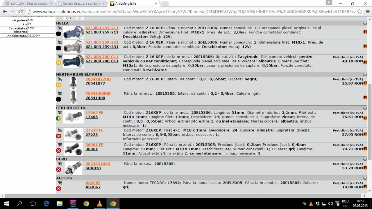

L.E: deci codul este: 6240261 0.30bar culoare gri, M10
