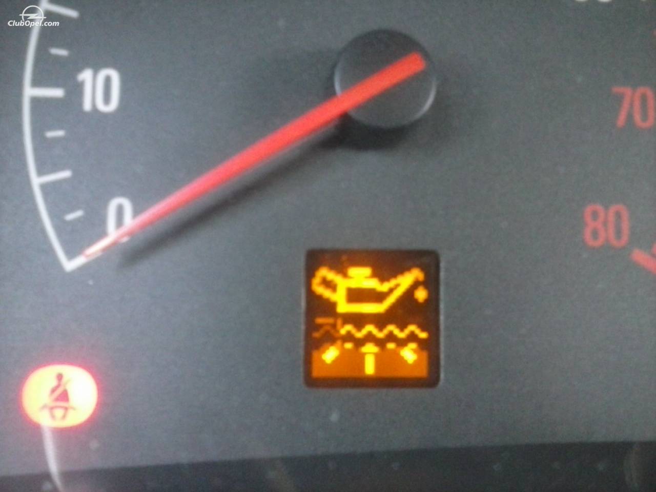

Salutari ,am un Opel Vectra C din 2002 iar de la un timp cand plec cu ea 30-40km pe caldura adica dupa masa 13:00,16:00 Pm ,doar pe caldura, NU si seara sau noaptea mi se aprinde in bord urmatorul martor. Daca opresc pe dreapta si astept cateva minute martorul nu mai apare , iar daca daca pornesc si merg din nou cativa km se aprinde iarasi. Va rog mult daca puteti sa ma ajutati ce inseamna acasta si ce ar trebui sa fac???? Va multumesc mult .!!!

Salut. Trebuie sa completezi cu ulei de motor.
Verifica pe joja de ulei si completeaza pana la nivelul acceptat. Numai bine!

Ms mult ,mai astept si alte pareri , nivelul de ulei era aproape de maxim !

fã o diagnozã și vezi ce eroare este...

ala nu ii semnu de service , vezi sa nu ai probleme cu pompa de ulei. aceasta eroare nu e de neglijat! acuma am patit`o la un opel movano , mi-a gripat motoru.. deci ai grija! mai bine nu circula cu ea pana nu stii exact ce e.

Aceiasi problema la Vectra C 1.8 16v - sa aprinde martorul la ceas , trag pe dreapta si opresc motorul iar dupa repornire nu se mai aprinde indiferent cati kilometri merg sau cat de cald este afara ! Cauza ? Multumesc anticipat pentru raspunsurile voastre ! Am uitat sa mentionez : nivel ulei la semnul de sus ( plin ) iar daca pun aditiv nu se mai aprinde deloc !
  • Mesaje scrise: 7,409
Eu aș zice sã schimbi calitatea uleiului folosit, eventual marca...

am acelasi lucru cand se incalzese motorul, atentie, de la un senzor de nivel ulei schimbat NOU, marca buna dar cred ca era contrafacut ... nu mai spun de unde l-am luat pt ca toata lumea stie... se aprinde preponderent cand motorul este cald, daca opresc motorul si pornesc se stinge iar. testata joja de 2-3 ori pe saptamana, uleiul e la nivelul corect tot timpul.
Nu confundati martorul galben din LCD-ul mic cu becul ROSU din bord, ala rosu e pentru presiunea de ulei, asta din lcd e pentru NIVEL.
parerea mea e ca ori ti-a crapat senzorul de nivel (Vezi ca e al naibii de scump....) sau ceva fire intrerupte
