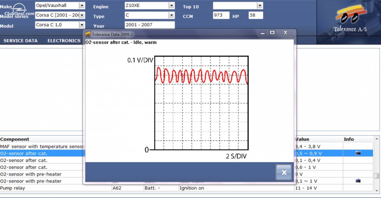

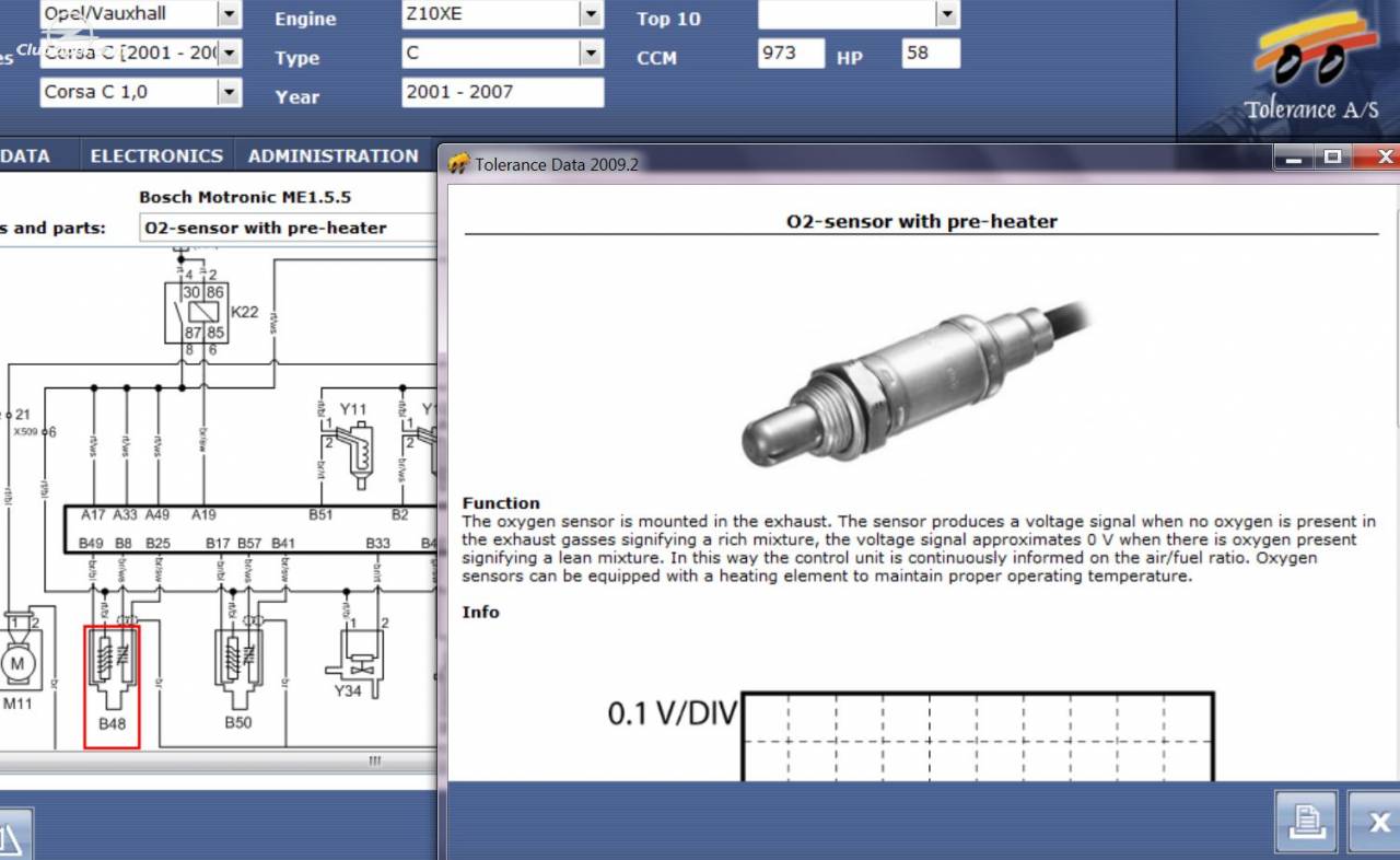

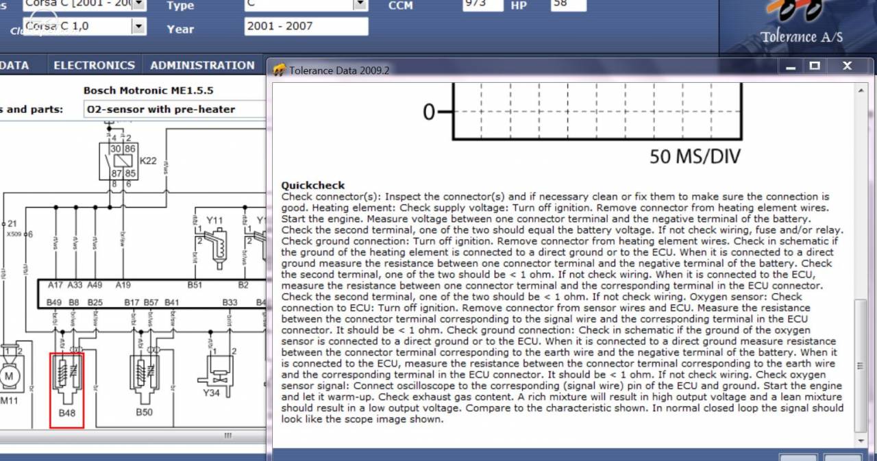

eu tin la parerea mea ca e ceva mecanic, un motor (chiar si mic) in mintile lui ar fi trebuit sa duca fara probleme alternatorul, oricit de infrinat ar fi.
sondele lambda, as incerca o diagnoza concentrat eventual pe ele (nu vreau nici sa te sfatuiesc gresit si sa-ti cheltuiesti banii aiurea...)
nu stiu daca sondele astea pot fi "pe duca" sau viata lor se sfirseste brusc, ele mergind bine pina in ultima lor secunda.
expresia "sonda pe duca" am mai auzit-o dar m-am gindit ca e folclor mecanic/electric...
daca ai unde sa le verifici, uite cam cum se face (ar trebui si osciloscop)
mai comod ar fi sa le inlocuiesti direct dar daca nu e de acolo sa le poti returna.
