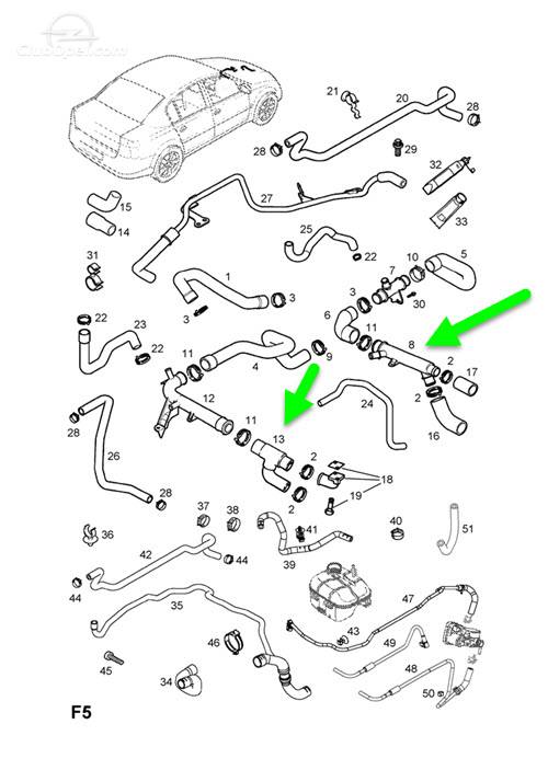

Vezi ompic si in spate la motor la piesa 13 si 8 depinde care este la tine si zona aceea.
Colegi spun ca se vede mai bine, cu masina ridicata pe elevator.
http://www.partsbase.org/op...ctra-c-2002-2008/
http://www.partsbase.org/op...8xel-l97-engines/

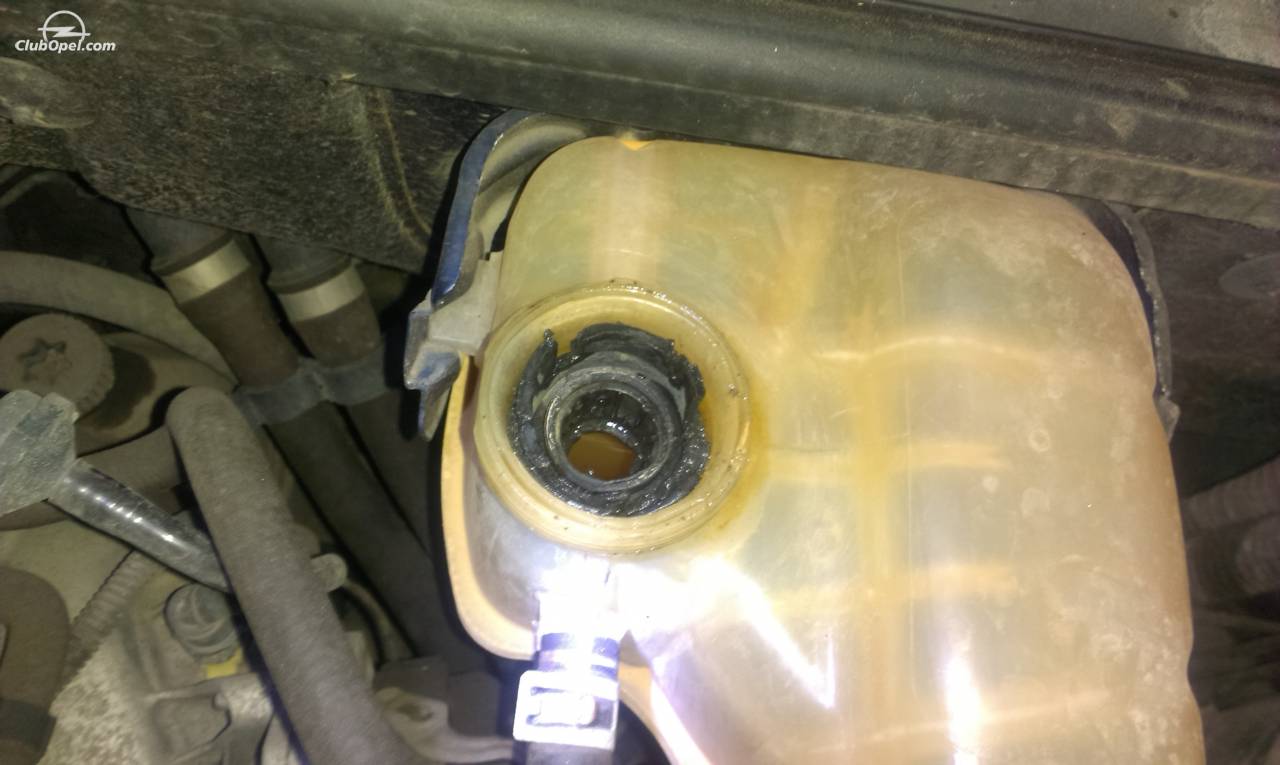

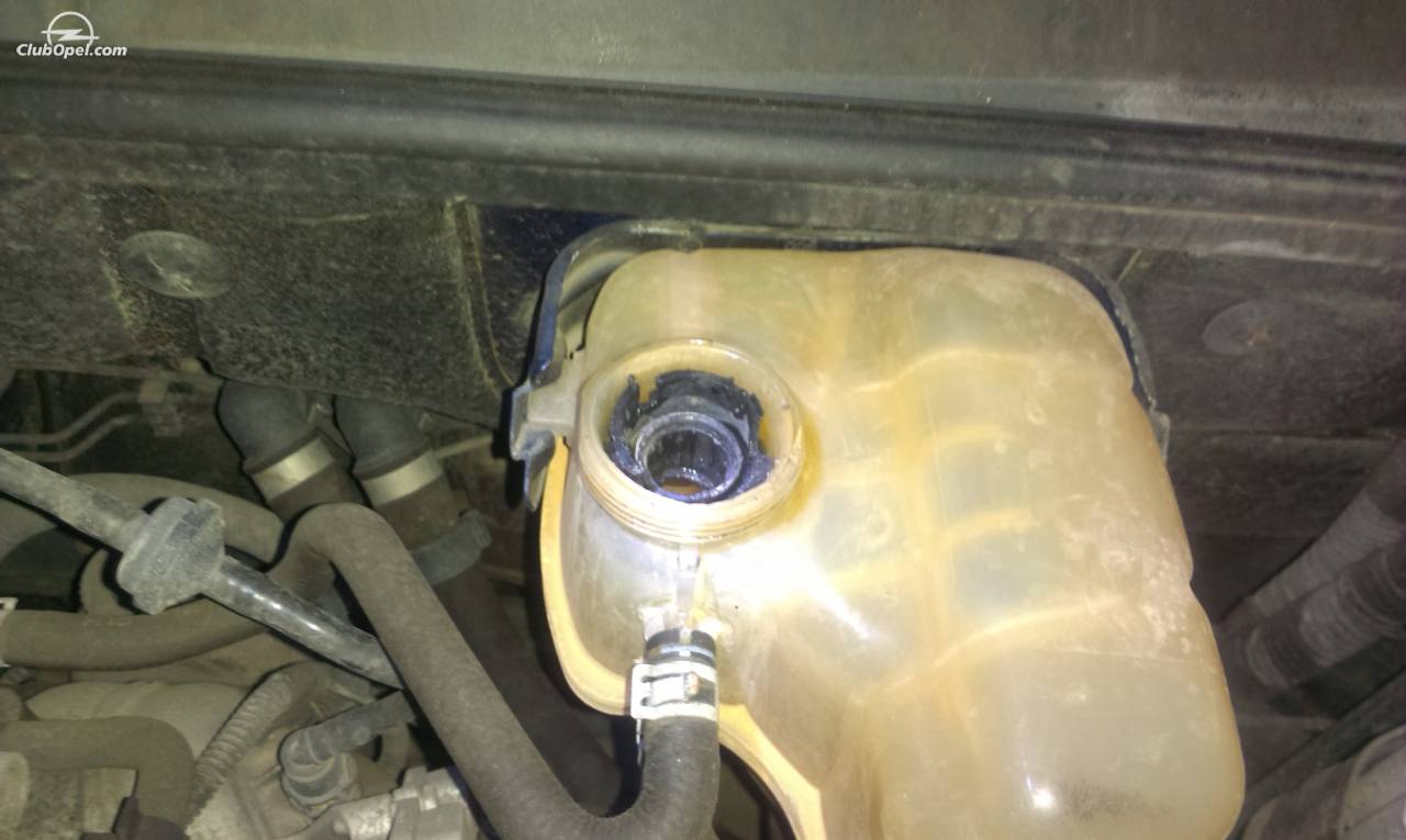

poze cu vasul

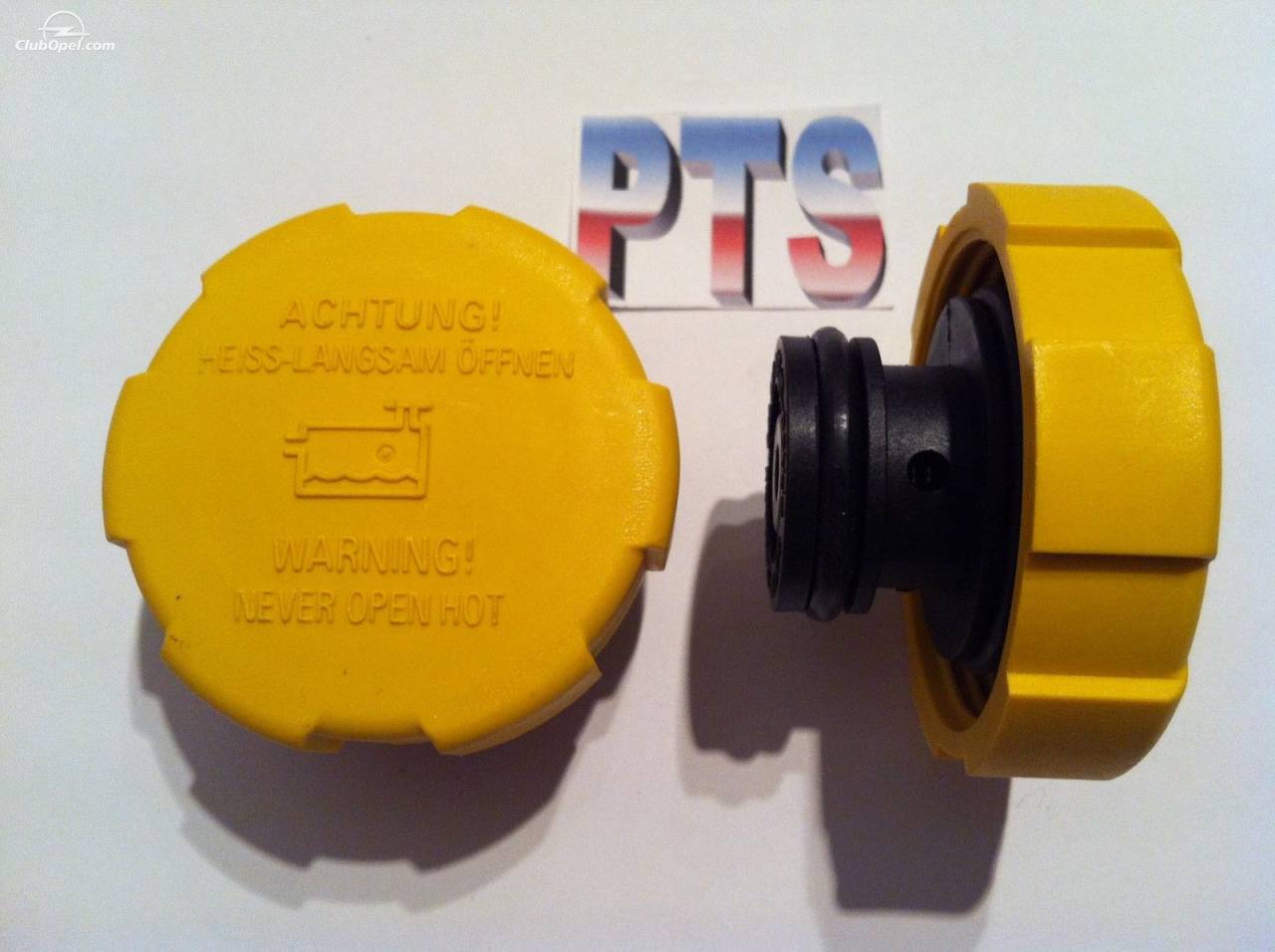

  • kartush45
  • Mesaje scrise: 169
  • Locatie: Anglia
  • Masina: Vectra 2005 z18xe
  • Cont inregistrat: 01 Dec 2011
Am sa inlocuiesc vasul si sa vad ce se intampla...acum eu cred ca acel plastic negru din vas era defapt pe capac si cumva s-a desprins si a ramas in borcan...oare asa sa fie?

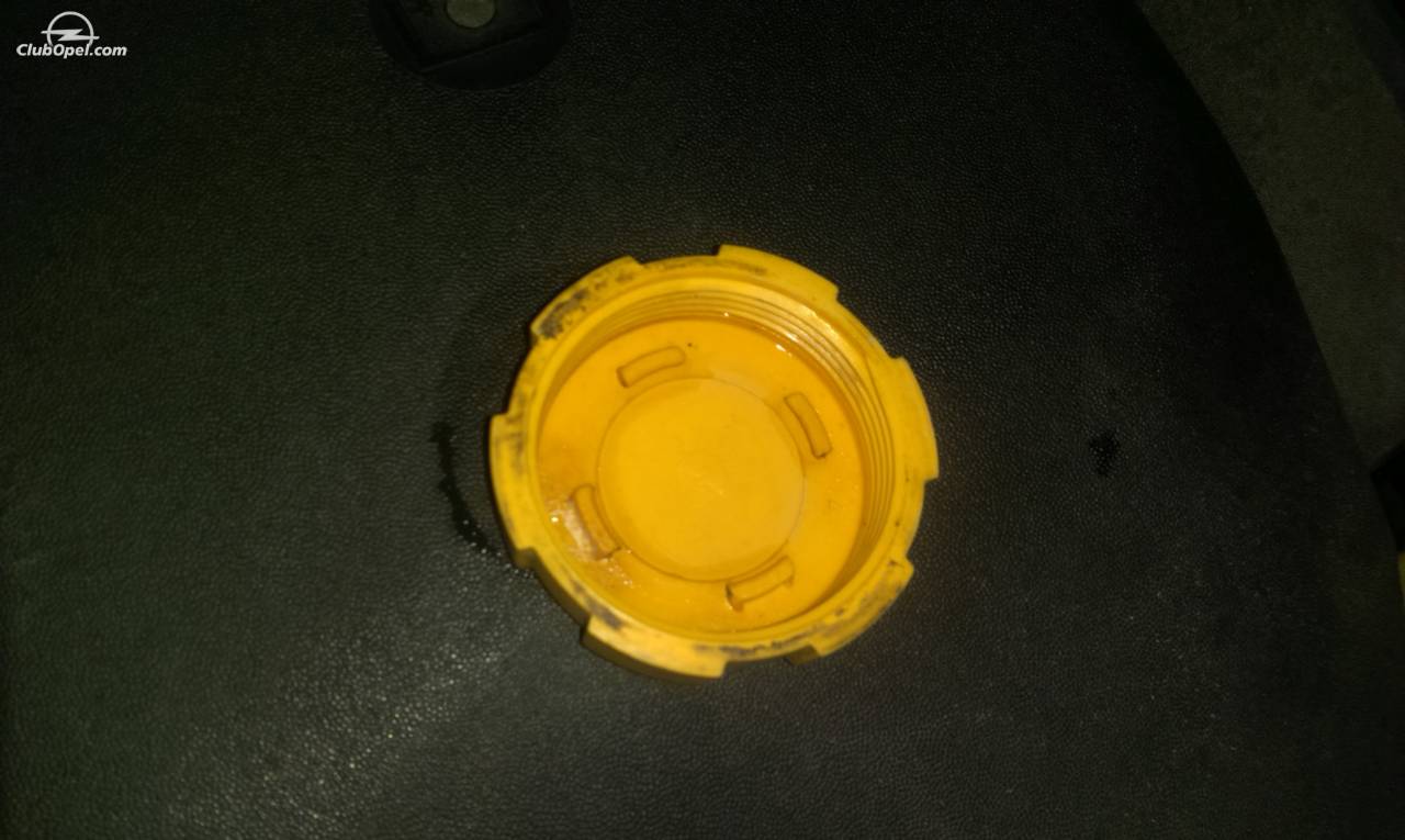

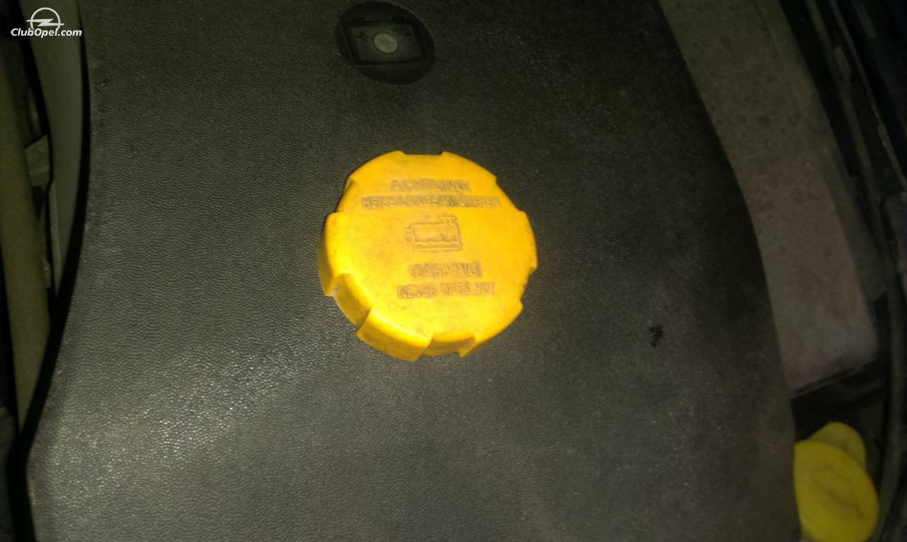

se pare ca asa arata capacul de la borcanul de antigel...deci clar trebuie sa scot plasticul ala din borcan...intrebare oare cum sa il scot sa nu avariez borcanul?....sa incerc sa il tai din interior in bucati?....ceva idei?
  • T.ion
  • Mesaje scrise: 3,454
  • Masina: Zafira 2001 Z16XE
Din ce vad pe buson are o garnitura, sa inteleg ca vasul are o gura speciala care se pupa cu cea din vas.
Daca este ceva negru in vas este posibil sa fie senzorul de nivel.
Bucata ramasa in gura vasului o scoti cu un pantent - cred ca il tine numai garnitura de cauciuc acum depinde sa nu fie lipit.
Sau cu o surubelnita dreapta potrivita prin centru sau usor miscat pe margine pana iese.
Taiata prin centru in 1-2 puncte... cu o panza bomfaier mai ingusta. - dupa fortat cu surubelnita pin centru sau prin lateral.
Doar este un dop sigur te descurci...
Este bine sa il da-i jos sa nu bagi mizerie in el, dupa spalat clatit. (depinde cat de infipt este daca merge numai cu surubelnita nu il mai da-i jos.)

La cum arata borcanul si busonul apai altul nene.
  • jgyprime
  • Mesaje scrise: 9,946
  • Masina: Vectra 2005 Z19DT
mie vasul nu mi se pare chiar asa de jalnic...
busonul da, si nici nu e scump (vreo 15 euro nou parca)...
insa ce mi se pare ciudat la vasul asta e ca nu are scurgerea aia "prea plin" pentru cazul in care din varii motive se umple vasul...
busonul are supapa dar nu pot sa-mi inchipui pe unde da afara apa in plus...
la mine pe vas e un stutz prin care daca se ridica prea mult antigelul este dat afara (ca sa nu faca presiune prea mare in instalatie si sa pocneasca vreun furtun)...
  • kartush45
  • Locatie: Anglia
Am comandat borcan cu tot cu buson evident....sh m-a costat de pe ebay vro 7 lire....am verificat si capitonajul...nimic ud...si am mai facut ceva o carpeala pana imi vine borcanul sa il schimb...si anume am luat o garnitura de cauciuc si am pus-o in buson....se pare ca nu mai pierde..dupa 50 de km facuti e in regula....va tin la curent cu ce se intampla dupa ce schimb borcanul. Am incercat sa scot plasticul ala din borcan dar nici o speranta. Acum vreau sa ai schimb si uleiul...ce ulei bagati voi..motorul e z18xe..are 80000 de mile
