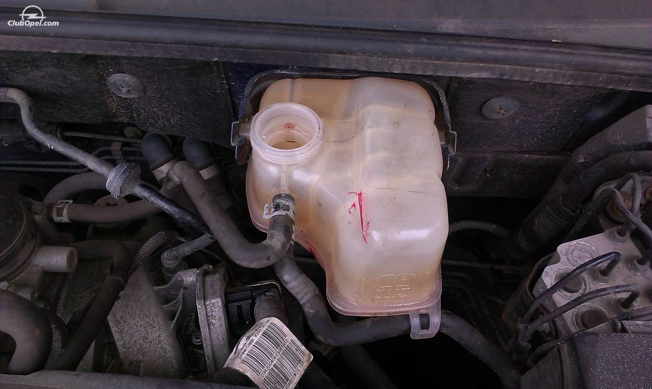

Dupa ceva tip revin cu un update...dupa schimbarea borcanului am observat ca nu mai pierdea apa asa de repede....adica a pierdut cam 200 de ml in o luna..asa ca am inspectat bine si am reusit sa vad ca imi pica din partea dreapta a radiatorului in zona de jos...am bagat o solutie care astupa porii si de atunci nu mai am probleme. Intre timp am pus si senzorii de parcare. Cel mai probabil o sa urmeze un plasti dip la toata masina. Acum vreau sa pun antigel si intrebarea mea e de care sa folosesc?..G12 roz?

Dar putina atentie si la acest G12 roz. In iarna trecuta imi tot disparea antigel asa ca am cumparat de la Praktiker antigel roz G12. Scria pe el G12 dar cam " sec " si in rest mai nimic. Era la vreo 7-8 lei litru concentrat. La un moment dat am observat ca in borcan am un lichid visiniu spre negru si deja ma gandeam la termoflot si amestec antigel-ulei.
Apoi am renuntat la ieftineala si am cumparat antigel roz G12 de la magazin piese, cu inscrisuri, cu indicatii si ambalaj adevarat. La 13 lei litru.
Treptat, culoarea borcanului s-a schimbat in acel roz bombon.
Acuma ce sa zic, ala mai ieftin era facatura de cooperativa ? Nu stiu.
Apoi a venit primavara si au disparut scurgerile.
Asa e borcanul meu acum din primavara cu antigelul mai scump.

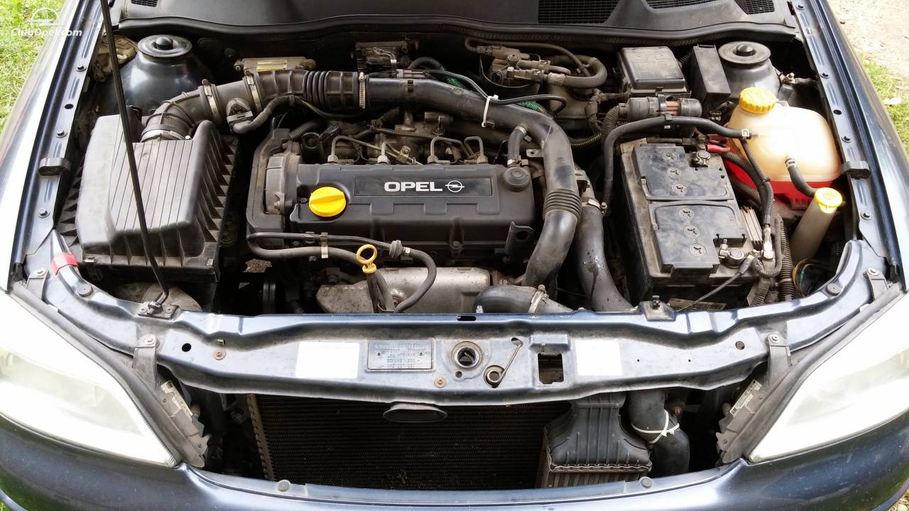

eu am pus tot asa de la un magazin de piese auto si inca arata foarte bine...
parca nu e chiar asa de "roz" ca cel de deasupra mea dar e si borcanul imbacsit pe deasupra...
la masina mea motorul nu se spala si de asta e prafalau cat cuprinde...

Am crezut ca ne pui o poza cu prafalaul dar nu. Sad
Nici eu nu concep spalarea motorului dar uneori din plictiseala mai dau cu o carpa uscata asa , in mare.

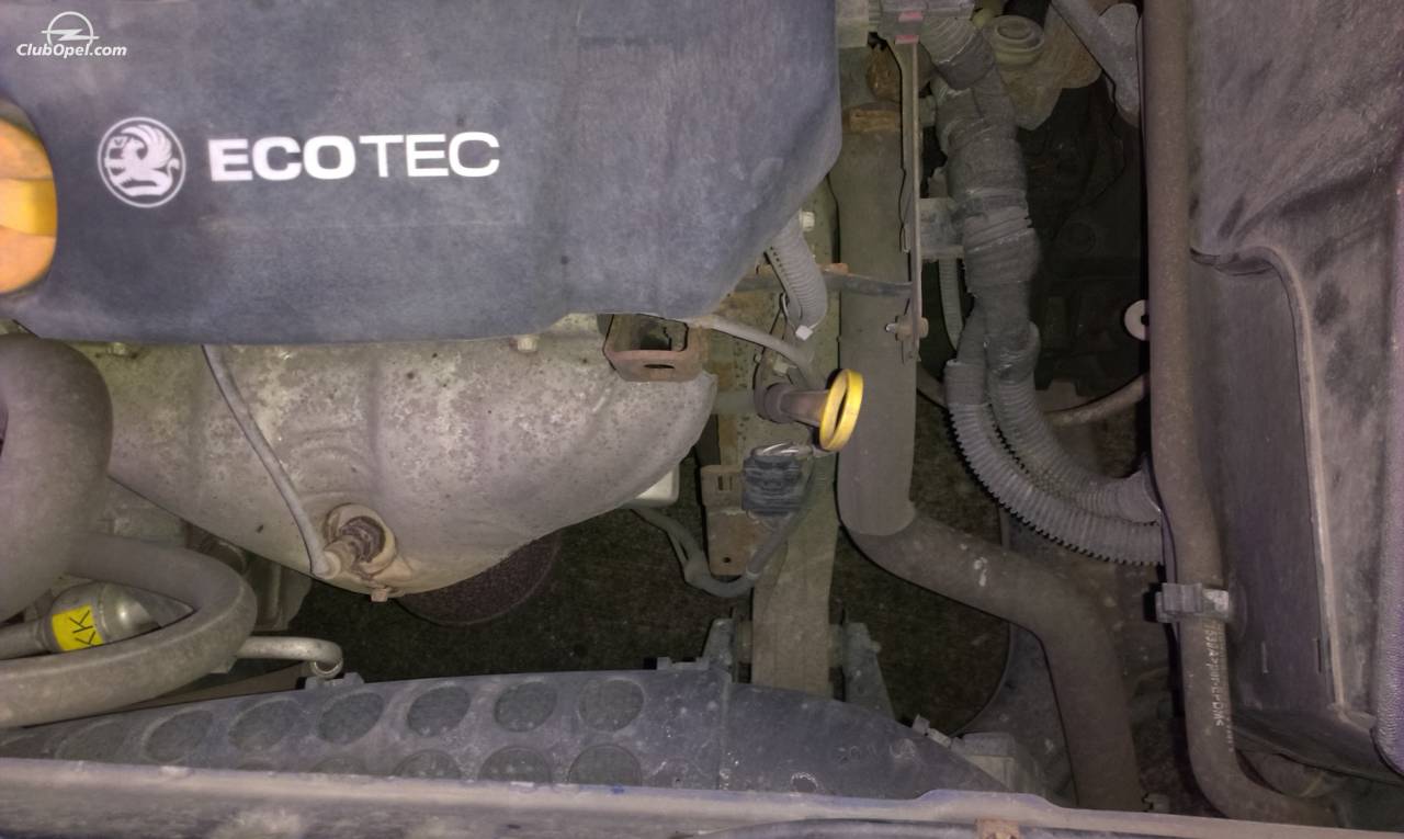

O alta chestie nu stiu exact la motorul de z18xe unde e busonul de evacuare a antigelului...eu ma gandeam sa scot unul din furtunele de la radiator.

Are radiatorul in dreapta jos un buson de scurgere.cel putin la zafira mea z18xe asa e

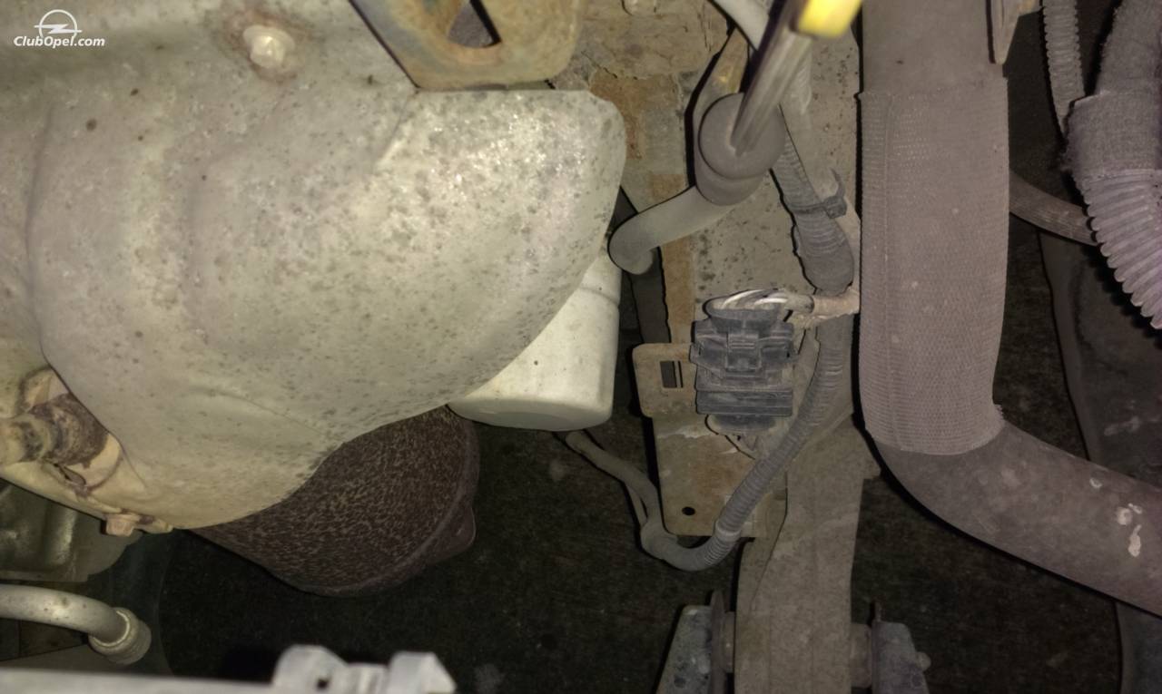

salutare colegi...am apucat sa ma uit azi pe unde ar fi busonul de evacuare al antigelului din radiator, dar nu stiu daca sigur ala e, poate va dati voi cu parerea. O alta problema pe care o ridic e aceea cum dumnezeu schimb filtru de ulei ca are o pozitie a naibi de traznita...cu sa bag o cheie de filtru ca sa il scot?

Despre golire antigel eu iti recomand sa desfaci cel mai de jos furtun. Cu dopurile, capacele si robinetii exista riscul din cauza vechimii sa nu mai etanseizeze la montare/strangere.

kartush45 ala ai ghicit este pentru golire antigel, cu un patent sau papagal in sens invers acelor de ceas pana incepe sa pise pe teava, nu il scoti de tot.

Eu vara asta facand distributia am inlocuit normal si antigelul. Tin sa spun ca ala este robinetul de golire si se misca destul de usor. Consider ca nu-s probleme in al desface dar nu definitiv doar pana incepe sa curga jet uniform. Multa bafta

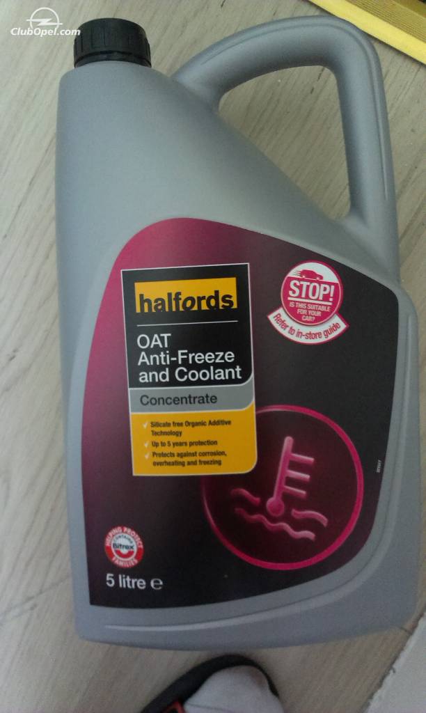

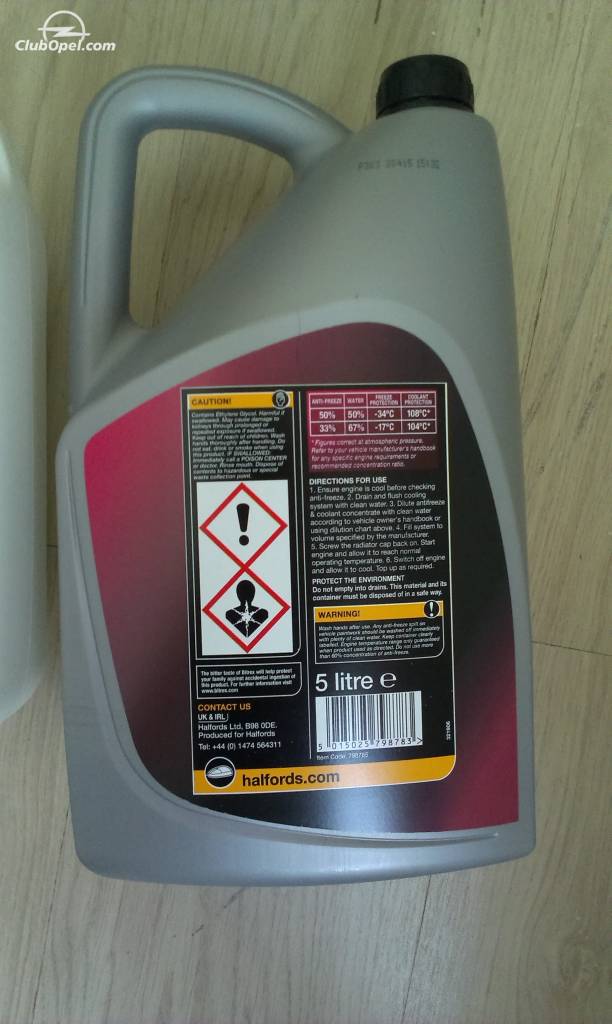

Multumesc voua colegilor care mi-au dat sfaturi...azi am luat antigel si apa dedurizata...maine ma apuc sa il schmb. Acu hai sa va arat ce se gaseste aici prin Anglia..nu exista antigel G12...este un antigel care este intradevar rosu, si conform cartii din magazin (da l-am luat din magazin nu de pe Ebay ca era acelasi lucru ca bani) e pentru vauxhall 2002-2008 motor 1.8. Asta mi-au spus si cei de la magazin. In ceea ce priveste apa dedurizata...ei ei nu au asa ceva...au apa ionizata...de genu care se baga la baterie dar e unul si acelasi lucru parca nu?..va pun si niste poze dupa produse sa vedeti. In ceea ce priveste pretul e cam scumpicel fata de cel din RO..adica am dat pe un bidon de 5 litrii de concentrat 24 de lire..adica aproximativ 130 de lei. Apa a fost ieftina..un bidon de 5 litrii 3 lire aprox 15 lei. Si tot odata pun si niste poze cu masina cu senzorii pusi. In ceea ce priveste uleiul il iau de pe ebay ca la astia unul de calitate...gen castrol e 35 de lire bidonul de 5 litrii...ca nu am gasit GM..cica nu se gasesc in magazina asa ceva....pe ebay un bidon de 5 litrii GM e 19 lire.
