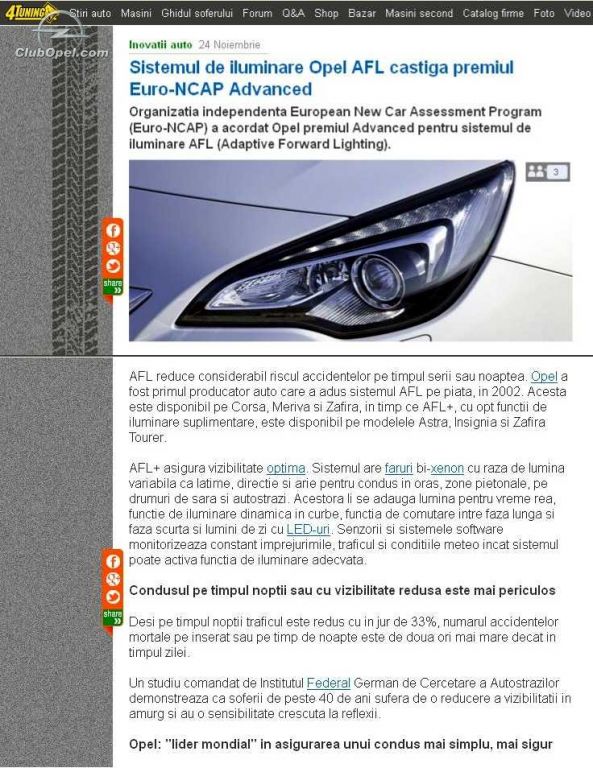

Blink a scris:Am sistemul AFL. Se poate sa schimb eu becul de pozitie?
Ce bec ai tu in fata pe pozitie ? la AFL...Iexista AFL cu becuri(pe pozitie)?...la mine sunt 4 leduri 😎
Deci poate pe la lampa din spate sa ai ceva probleme...

RaduRek, esti sigur ca sunt 4 leduri si nu e un singur bec, iar sticla iti da senzatia de leduri?

Eu si altii zic ca sunt LED-uri, dar poate la tine e ceva mai nou 😉
