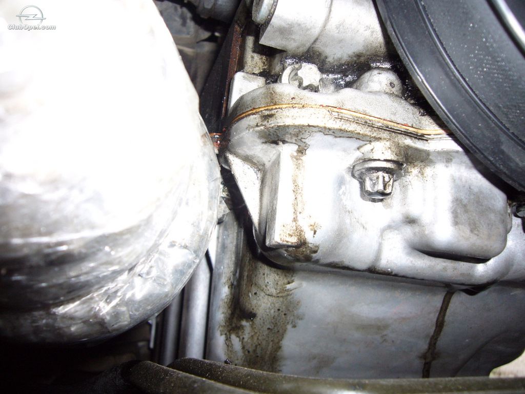

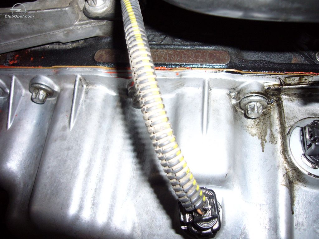

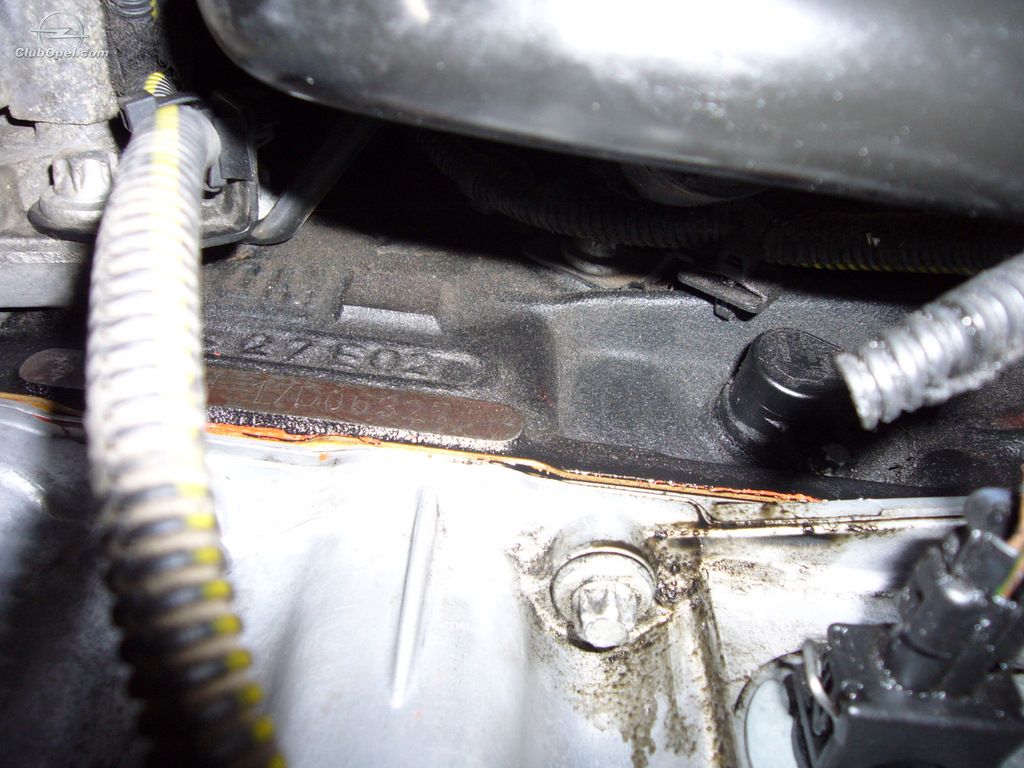

salut, nu am gasit solutia, tot imi murdareste baia cu ulei ! nu pot sa imi dau seama de unde dar cred ca sunt vreo 3 locuri de unde ar putea sa scape ... aparent motorul este foarte simplu dar toate garniturile uzate trebuiesc schimbate si asta e clar ca de acolo vine ulei . O sa fac o schema sau pun aici o poza sa putem vede unde sunt toate graniturile pe Y20DTH ! Simering / garnitura baie / fulie - eu le-am schimbat atunci datorita cretinului ''mecanic expert'' de la service care a recomandat asta , insa in nici un caz vreo legatura cu scurgerea de ulei - asta ca o paranteza pentru toti cei ce dau masinile pe mana la service , sa ia in seama acest aspect si sa nu se pacaleasca ca mine , eu nu mai suport nici un service si nu am incredere in tampitii de acolo care doar incearca sa jmechereasca lumea si sa profite ca nu cunoaste la masini , iti baga piese pe gat care nu trebuiesc ! Eu de atunci imi repar singur la masina totul ...

Simeringul și fulia le-am schimbat noi, nu pierde ulei pe acolo, garniturã de la baia de ulei am schimbato nouã , singura garniturã care a rãmas de schimbat e cea de la pompã de ulei , numai cã pentru a schimba aceastã garniturã cred ca trebuie deschisã toatã carcasa de la distribuție ce duce pânã sub chiulasã și nu știu dacã prin demontarea acestei carcase se deranjeazã garniturã de chiulasã și nici loc nu prea este sã faci toatã operațiunea asta cu motorul montat pe mașinã .Poate știe cineva care este procedura de a schimba garnitura de la pompa de ulei de la motorul x20dtl? Mulțumesc anticipat .
