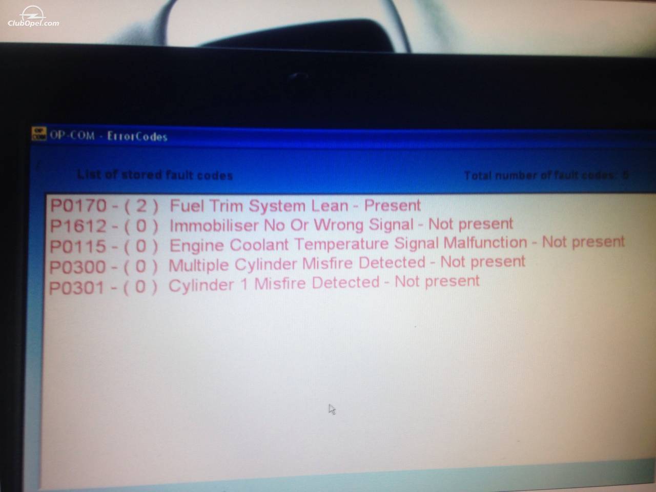

Salut,am si eu un opel astra g 1,6 16 valve z16 xep si am un consum de 16 %,si masina nu trage pana in 2000-2500 de turatii.am adaugat si erorile gasite pe tester.astept si eu un raspuns daca a mai avut cineva la fel si ce rezolvare s-a gasit.multumesc,o zi buna !

posibil probleme la bobina de inductie ,la z16xep mai pica bobina.mai ai si o problema la lipsa amestec aer combustibil.incearca sa faci rost de o bobina pentru a face o proba.daca nu ai schimbat bujiile de ceva vreme poti sa le schimbi.recomand bujii GM .codul bujiilor este FQR8LEU2.

Sterge erorile si vezi care reapar, verifica si senzorul de temperatura antigel, o proba cu alt debimetru nu strica - (nu sa cumperi) - verifica si mufa de la el.
Si masoara si bateria cat are peste noapte - cat si pornita.

este asa cum zice 36abi
p0170 se leaga cu p300-p301 deci schimba bobina(faci o proba cu alta de la cineva) sa fii sigur,daca merge bine este bobina daca tot apare p301 schimbi bujiile
dar p300 este cod generic pentru bobina defecta
la p0115 poti verifica mufa de la sonda de apa,mai are prostu obicei sa oxideze,daca persista p0115 verifici cablaju pana la ECU sau inlocuiesti sonda de apa,cateodata o simpla curatare de mufa face minuni si te scapa de multe cheltuieli

P0170 spune ca ai prea mult aer si e cu status present. Din cauza asta calculatorul de motor, care este cam imbecil, incearca sa refaca raportul aer/benzina si de aici prea multa benzina. Verifica daca ai racordul flexibil de la toba rupt/fisurat sau mai poate fi si un furtun de pe colectorul de admisie scos. Suspect este si codul de greseala P0115 pentruca in lipsa semnalului de la sonda de temperatura calculatorul ala destept crede ca afara sunt - 40 grade si iar baga multa benzina.

verifica pe tester ce temperatura indica senzorul. Daca iti arata -30 de grade anunta-ma si iti scriu rezolvarea,cel putin din ce am intampinat eu.
