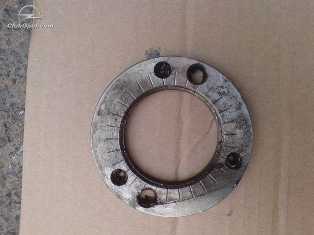

Acum 3 zile mi-am schimbat si eu rulmentii pe fata la Frontera B. E acelasi sistem din ce citesc eu pe aici. Cele 3 surubele care prind siguranta blocatoare pe acea piulita de strangere, le-am gaurit artistic cu bormasina, pe motiv ca nu au vrut nicicum sa se lase desfacute (2 de pe stanga si 1 pe dreapta). Dupa ce am scos afara siguranta, am desusubat piulita de strangere cu o surubelnita mecanica, schimbat rulmenti, curatat ce a mai ramas din surubele si pus altele noi. Peste cateva zile voi desface din nou sa vad cum s-au asezat rulmentii noi si voi mai strange daca e cazul.

Cam obraznice ºurubelele astea! 😉 Eu le-am dovedit bãtând în ele cu ºurubelniþa mecanicã, cum m-a învãþat cineva mai sus, mi-a fost fricã sã bag burghiul, sã nu rãmânã resturile în piuliþã.
Ce înseamnã "curãþat ce a mai rãmas", adicã cum ai reuºit sã scoþi resturile de ºurub? Sunt atât de mici! Poate pe viitor, mã mai lovesc de ele, ºi e bine de ºtiut.

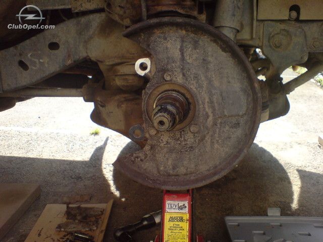

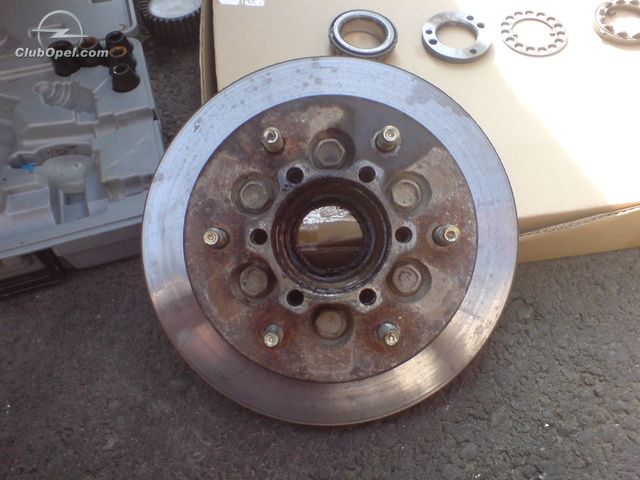

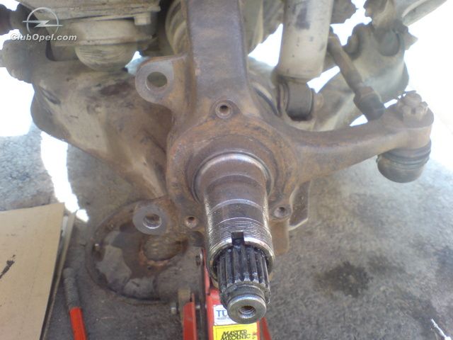

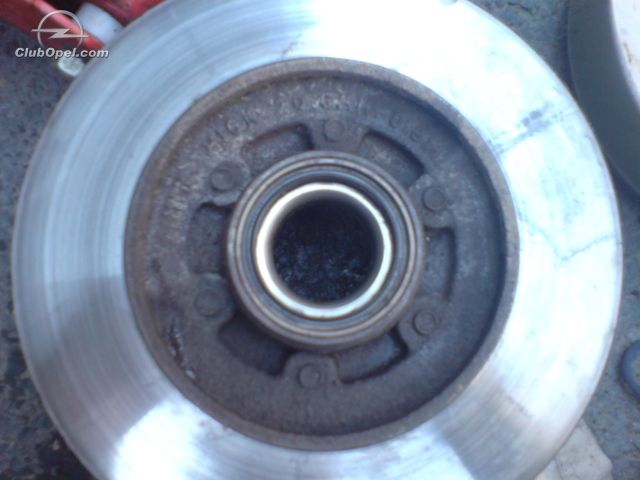

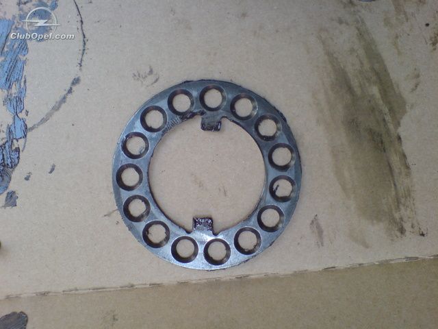

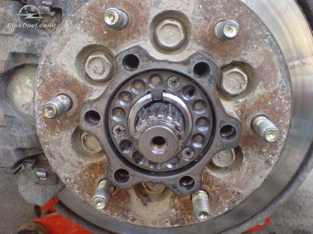

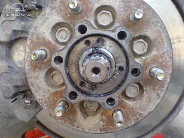

La A cam asa ceva:

exact asa este si la B. dupa cateva zile de la schimbarea rulmentilor se va desface iara pana la piulita de strangere din ultima poza si dupa caz se va mai strange un pic pentru ca rulmentii se aseaza si va ramane loc de strans.
