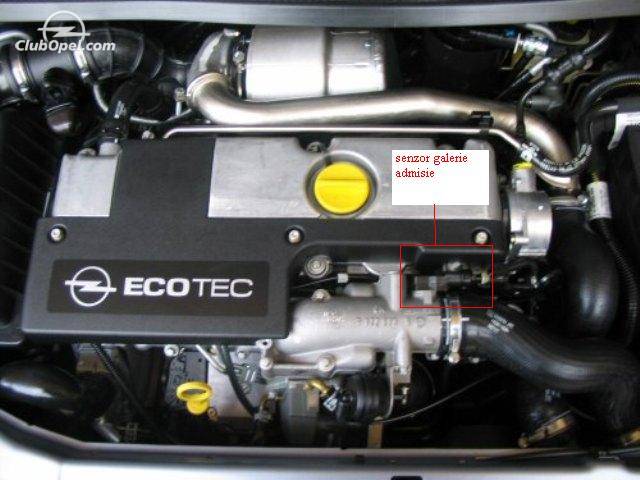

@dude123
am avut si eu codul P0400 si toti au zis ca este EGR-ul, al meu este electronic si costa o gramada de bani, cand de fapt era problema cu senzorul de presiune in galeria de admisie. Nu stiu daca tu ai acel senzor fiind vorba de o masina din 2002.
Daca vrei pot sa-ti trimit pe privat nr, de tel. de la mecanicul care a descoperit problema mea.

Salut.
Eu vorbesc despre senzorul din poza nu despre electrovalve.

Chiar te rog, trimite-mi nr de telefon. Eu am verificat si acel senzor, era destul de incarcat cu calamina, am curatat pe acolo ce am putut, DAR am incercat si cu alt senzor, luat de pe un motor din dezmembrari, nefiind sigur ca senzorul cu care am incercat era unul perfect functional. Dupa ce am incercat cu alt senzor, totul era la fel, nici urma de imbunatatire dupa ce am dat o tura. Multumesc mult!
