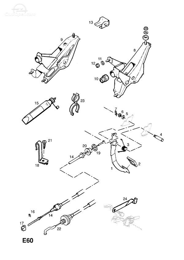

Nu stiu daca te ajuta.
http://www.partsbase.org/op...ols/#p-ope-668653
http://www.partsbase.org/op...lhd/#p-ope-669142

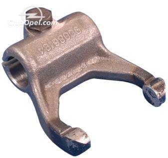

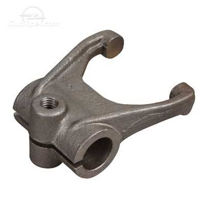

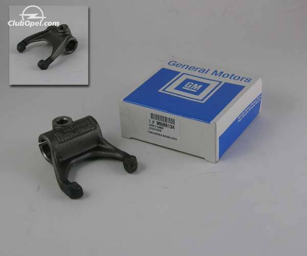

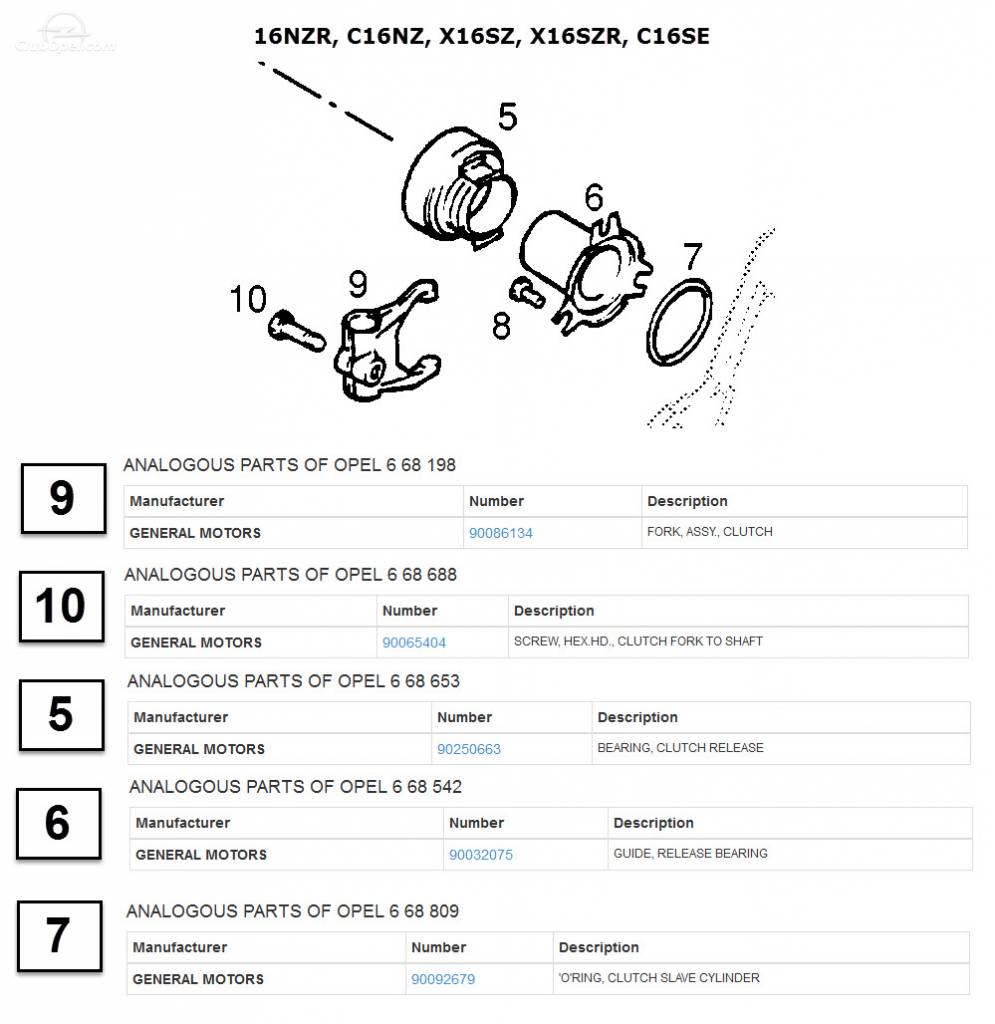

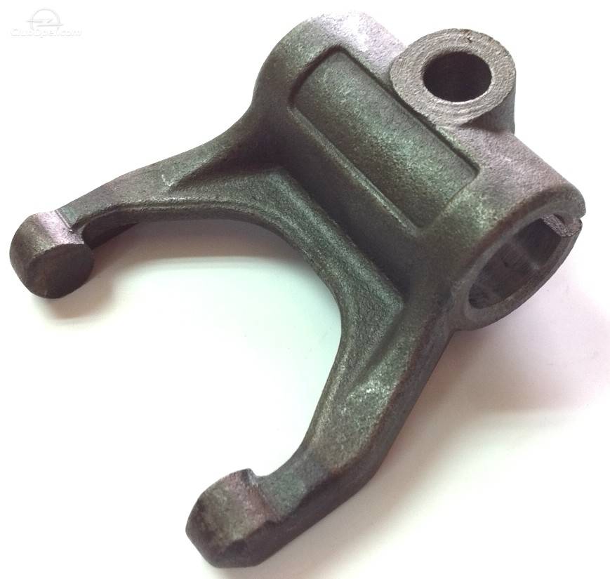

Sa inteleg ca piesa din poza 4 aceasta actioneaza - Furca decuplare ambreiaj
Cred ca piulita la "Furca decuplare ambreiaj" este slabita, piesa/uzat nr.9 si nr.10 sau si furca are ceva.
06 - Rulment priza directa ambreiaj
05 - Rulment de presiune
09 - Furca decuplare ambreiaj
Sunt doar pareri.

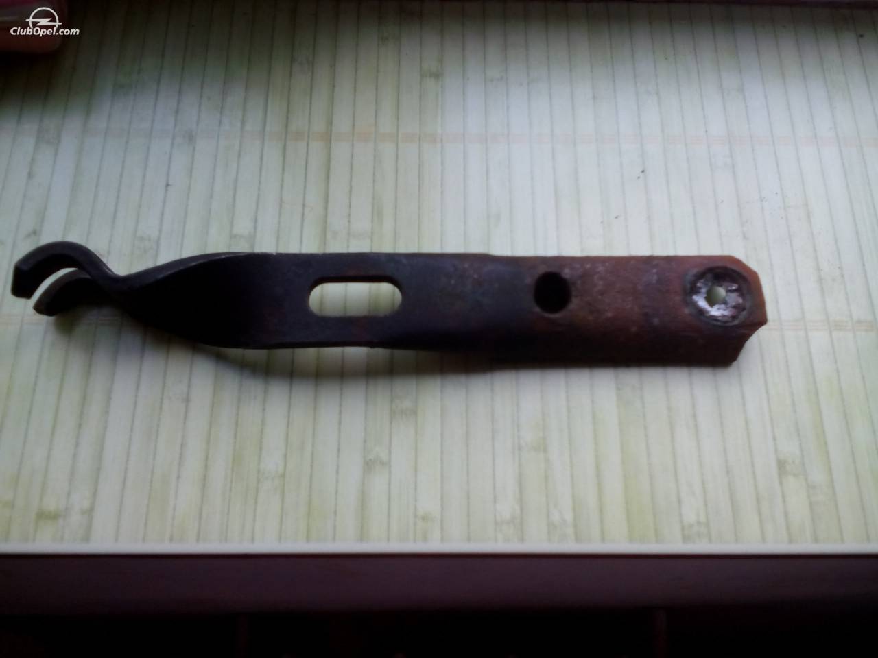

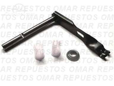

da ma ajutat ... problema e ca sa rupt axul care intra in cutie sus la imbinarea cu platbanda aia intoarsa de care se prinde cablul de ambreiaj.
am incercat sa scot axul , am slabit surubul de la furca de ambreiaj din cutie dar nu il pot scoate pe domnul surub ca loveste in placa de presiune si nu pot impinge levierul din cutie afara din cauza lui. Daca desfac capacul cutiei si scot axul central pot scoate rulmentul sa pot roti mai mult furca sa scot surubul din ea?
Ma ingrozesc sa dau placa cu discul jos pe gura de vizitare am acces la doar 3 suruburi si doar cu inelara de 11 daca o mai polizez altfel nu intra . De sudat pe pozitie ...e inutil topesc bucsele de plastic si e doar de mantuiala.
cu asta am ramas in mana 😊

rezolvat cu alt devier debraiere nou, nu am gasit de astra f , am luat de espero cu ceva modificari la partea de prins cablu, cea de espero e foarte scurta si levierul bate spre radiator .
taiat de pe levierul original parghia sa lungesc la 17 cm pe asta noua .un surub auto de m6 nu porcari cadminate de mol care se rup .
cutia trebuie departata, nu am stat sa dau cutia in fata blocului jos; scos pivot din bascula sa culiseze planetara mai mult ...desfacut tampon de pe cutie stanga butuc sub motor sau un cric hidraulic.... si vointa multa.
toata afacerea 56 lei levierul si 8 ore de munca, cate putin seara dupa servici.
