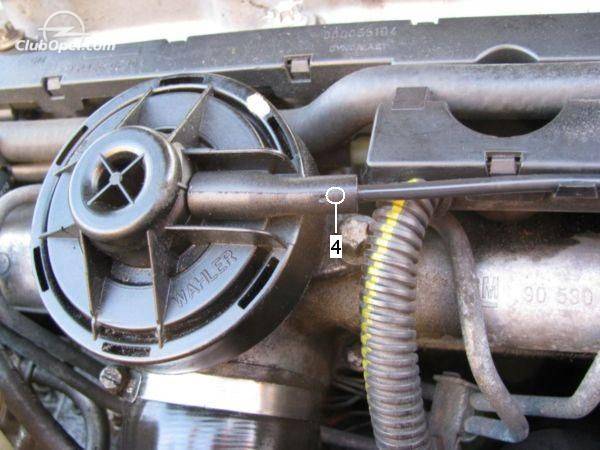

P0400 - este EGR-ul
https://www.clubopel.com/rez...+EGR&sa=Cauta - X20DTH EGR
https://www.clubopel.com/rez...0DTH&sa=Cauta - P0400 X20DTH
Poate nu este el cauza, dar poate altceva ii afecteaza functionarea corecta.
Din ce am vazut pe net furtunasul acesta actioneaza pistonul valvei EGR prin presiune.
Asa ca mergi pe traseu furtunasului si vezi ce are (nu baga presiune pe el cred, in functie de o anumita turatie...)
Poate te ajuta colegi care cunosc motorul.

Deja schimbat cu unul nou acum o luna. + nu este nimic electronic la valva mea egr

Temperatura aer admisie,42 °C
Temperaturã lichid rãcire,98 °C
Temperatura ulei motor,89 °C
Temperatura combustibil,64 °C
Contact 1 fârnã,Inactiv
Contact 2 frânã,12V inactiv
Contact ambreiaj,Activ
Comutator info climã,0V inactiv
Electroventil oprire combustibil,Activ
Început de injecþie,34.97 grade
Inceput de injecþie calculat,10.87 grade
Inceput de injecþie real,10.73 grade
Cantitate injectatã calculatã,21.51 mg/cursã
Cantitate injectatã,22.11 mg/cursã
Factor de umplere la ventil de reglaj pres. turbo,64.9 %
Comandã EGR(Exhaust Gas Reciculation),1.300 mg/cursã
Factor de umplere AGR,0 %
Turaþie prescrisã de ralanti,900 RPM
Turaþie motor,3.246 RPM
Turaþie pompã,1.621 RPM
Diagnostic releu preâncãlzire,Inactiv
Releu preâncãlzire,12V inactiv
Releu climã,12V inactiv
Tasta (I) (setare/accelerare),Inactiv
Tasta (R) (setare/decelerare),Inactiv
Tasta (O) (deconectare),Activ
Viteza prescrisã,0 km/h
Vitezã vehicul,78 km/h
Martor(motor),Decon.12V
Martor timp de preâncãlzire,Decon.12V
Diagnozã de înaltã presiune 1,0 Numãr
Diagnozã de înaltã presiune 2,0 Numãr
  • tintea
  • Mesaje scrise: 18
  • Masina: Vectra 1999 X20DTH
  • Cont inregistrat: 28 Aug 2015
rolland a scris:cu motorul cald la relantiu sa-mi dai aceste valori :
inceput de injecþie calculat,8.86 grade
Inceput de injecþie real,8.86 grade
Cantitate injectatã calculatã,9.51 mg/cursã
Cantitate injectatã,9.79 mg/cursã
Factor de umplere la ventil de reglaj pres. turbo,65.0 %
VALORI CU MOTORUL CALD LA 93 DE GRADE
Început de injecþie,20.93 grade
Inceput de injecþie calculat,3.87 grade
Inceput de injecþie real,3.85 grade
Cantitate injectatã calculatã,4.46 mg/cursã
Cantitate injectatã,3.92 mg/cursã
Comandã EGR(Exhaust Gas Reciculation),421 mg/cursã
  • rolland
  • Mesaje scrise: 433
  • Masina: Zafira 2001 Y20DTH
  • Cont inregistrat: 23 Apr 2012
"Comandã EGR(Exhaust Gas Reciculation),421 mg/cursã " -nu e bine. Daca zici ca ai schimbat EGR si presupun ca nu se blocheaza ,ai curatat si admisia,ai facut verificare la linia de vacum , si esti convins ca electrovalvele sunt bune atunci doar senzorul MAP masoara eronat.
