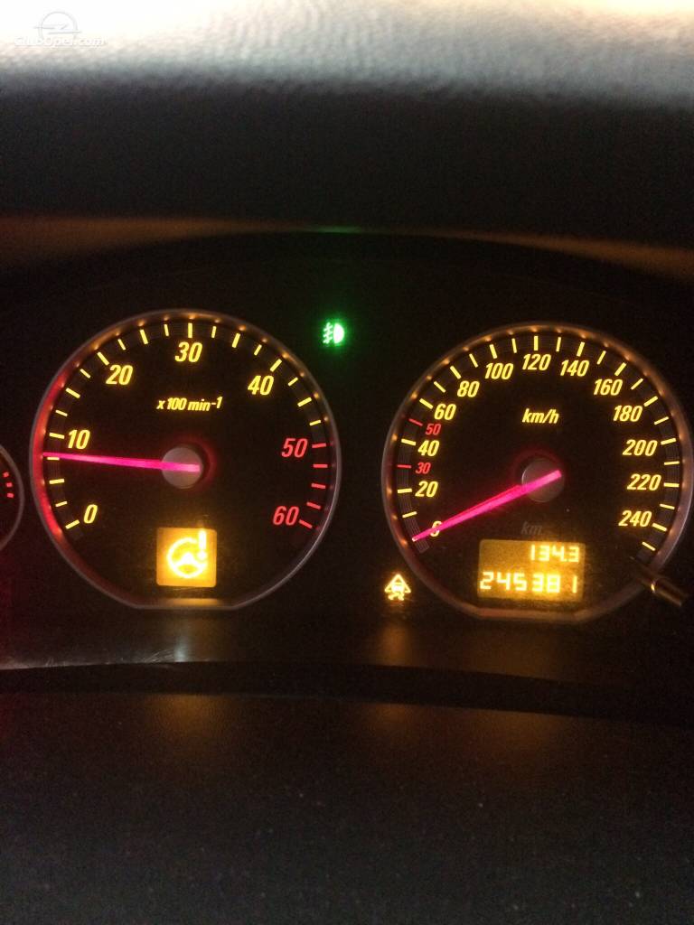

Buna am un opel vectra c gts 2003 si am o problema in felul urmator cand iau viraje im-i apare becul de esp si cu volan cu semnul exclamari stie cineva care ii problema

Servo merge ok? Verifica nivelul lichidului de servo.

Da da cand im-i apare inchid masina si o pornesc si dupaia revine totul la normal

Si cand mi se aprinde pun semnalizare stanga sau dreapta si virez nu mi se stinge semnalizaria

Daca zici ca face si cu semnalizarile e o problema din cim (cauta pe forum informatii). Esp se foloseste de el pentru a citi inclinatia volanului. Incearca o recalibrare a senzorului de rotatie din cim poate scapi doar cu atat!

Pai cimul nu ii senzor sau are mai multe senzori ?

Cim-ul ( Column Integrated Module )este un modul intreg care face si multe alte chestii dar are si senzorul de rotatie pe el

Si pot schimba numai senzorul de rotatie de pe el ?

Preferabil schimbi tot CIMul.

Si cat ma costa ?

Asa aproximativ ?

Vezi la dezmembrari sau nou sare binisor de 200 euro.
