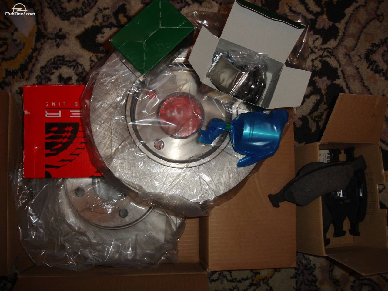

Azi le-am schimbat. Am preferat sh aproape noi. Cica sunt mai bune originale decat aftermarket. In plus au fost mult mai ieftine.

Iar discurile SH ( din dezmembrari banuiesc ) daca nu-s ovalizate , daca n-au microfisuri , daca doar au niste urme discrete de frecare placuta si daca ai tu certitudinea ca acelea sint discurile cu care a iesit masina ,,donatoare,, din fabrica , da , sint mai bune decat cele mai ieftine discuri oferite de un vanzator plictisit.

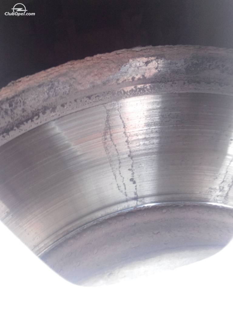

Salut! Cam asa arata discurile mele acum.... Sunt rele rãu nu-i asa? 😊)

danny21ro a scris:Azi le-am schimbat. Am preferat sh aproape noi. Cica sunt mai bune originale decat aftermarket. In plus au fost mult mai ieftine.
Altu cu mentalitatea SH e mai bun ca nou de firma.
Multi pun Brembo la discuri si rahaturi la placute dupa care se mira ca vai placutele is noi dar n-au tinut. Sau vice versa, discuri ieftine si placute de top, si se plang ca discurile n-au tinut.

De aceea am mers pe kit disc/placute de acelasi producator. Ce folos ca aveam discuri Brembo si placute no name ca apoi ori sa ma dispere cu fluieraturi ori sa vad cum se fac praf rapid ori unele, ori altele.

Asa arata ale mele,cred ca nu au fost schimbate niciodata... le-a venit vremea ?

eu zic urgent sa le schimbi la ce crapaturi are sa nu se sparga cand ai mai mult nevoi de ele
