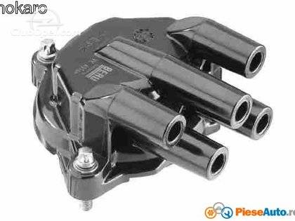

Salutare tuturor.am si eu o rugaminte celor care stiu.Acum 2 zile in urma am avut cv probleme cu 2 fise,nu isi mai faceau treaba.Am cumparat set nou si acum apare problema.masina am avut-o la un prieten si s-a crezut istet ca stie ce face si mi-a inlocuit ceva pe acolo o fisa de la el si a uitat odrinea,apoi si eu iara am schimbat-o cand m-am pus sa le schimb.! stie cineva ordinea cum sunt?am opel vectra a 1.8 c18nz din 95" . Asa este capacul de delcou si nu mai stiu ordinea

Intrebare: eu am vectra B, iar la mine fisele vin pe marimi, in functie de cat de departe e bujia de bobina. Tu ai 5 fise, daca tin minte bine si parca la fel sunt si la tine, pe dimensiuni(am primit in trecut un set de 5 fise la X16ZSR care erau de fapt pentru Vectra A si nu Vectra B).
https://www.google.ro/search..._TesjZJm0S4T8M%3A - nu se vede in nici una din poze ordinea?- eu sunt la munca si nu imi incarca pozele cum trebuie ca sa vad exact ordinea.
Nu am acces acum la TIS dar ordinea ar trebui sa fie 1342, cilindrul/pistonul 1 fiind langa distributie.
Pe capacul ala din poza, nu iti scrie ordine, nimic? Ca m-am uitat si pe unul de Bosch ar aparea ordinea ca sa stii cum sa cuplezi fisele.

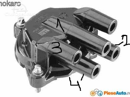

ok john am inteles,asta stiu,dar eu nu stiu la delcou poza de mai sus este informativa dar delcoul este la fel.eu nu stiu ordinea de unde numar 1--3-4-2?! nu stiu ordinea la el este si putin ciudata forma daia zic nu inteleg ordinea de unde numar asa vine?! nu inteleg cum mama masii

salut. daca scoti bujia de la cil. 1 (cel de langa distributie) si invarti de motor pana ajunge pistonul 1 sus, pipa din delcou este intr-o pozitie care corespunde cu un contact din delcou, asta este nr. 1 si de acolo incepi ordinera..1342. sper ca m-am facut inteles.
