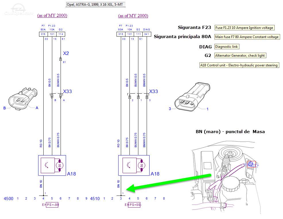

  • T.ion
  • Mesaje scrise: 3,452
  • Masina: Zafira 2001 Z16XE
Fa si tu o constatare intr-un service iti va spune ei cu care sa incepi.
Verifica ce curent vine de la alternator la mufa, sigurantele (cat curent vine la ele si daca sunt OK.), bornele la baterie, si punctul de masa.
Si masoara si pe bornele la baterie pornita si nepornita |- si cu consumatori (faruri, clima) - sa ne spui cat are...
