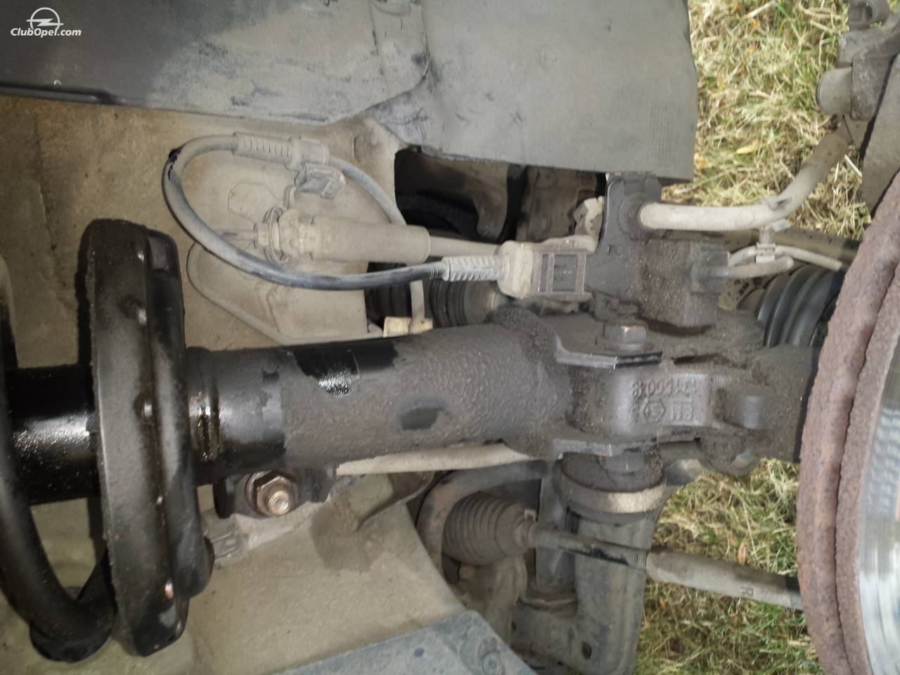

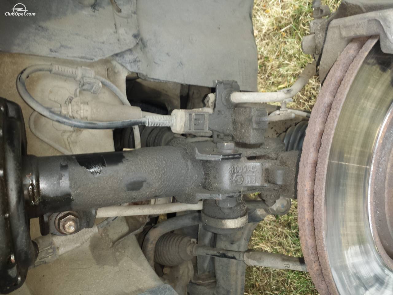

Salutare. Am un opel astra h gtc 120 cp. Amortizorul dreapta este curs un pik. As vrea sa le schimb pe ambele binenteles sau eventual dacã știe cineva de recondiționat avand in vederei ca sunt ids+...cred. Se simte diferența când apãs butonul sport. Devine mai rigida...cel mai bine se simte in București. 😂😂😂 va mulțumesc anticipat.

Daca e zeama de la telescoape posibil, dar din cate stiu eu sunt unelencazuri in care telescopul mai are ceva viata in el chiat daca a inceput sa curga. Masina e barca? Daca da, schimba-le, daca nu mai lasa-le or troncani

În sfârșit am ajuns cu amortizoarele fata la domnul Codescu. Super amabil și super meseriaș. Este o intreaga enciclopedie la 70 de ani pe care ii are. I-ti explica tot ce vrei. Superb. Repara amortizoare de 30 ani. Ca preț...300 ron mana de lucru și încã 100 ron unui bãiat ca le-a demontat și le-a montat. În 3 ore a fost gata tot. Acum aștept un drum în afarã Bucureștiului sa vedem cum e la drum lung. În București este Ok. Dar trebuie sa mai merg sa-mi fac o impresie mai buna în câteva zile, mai mulți km. Mulțumesc mult lui JE și clubopel. Va țin la curent.
