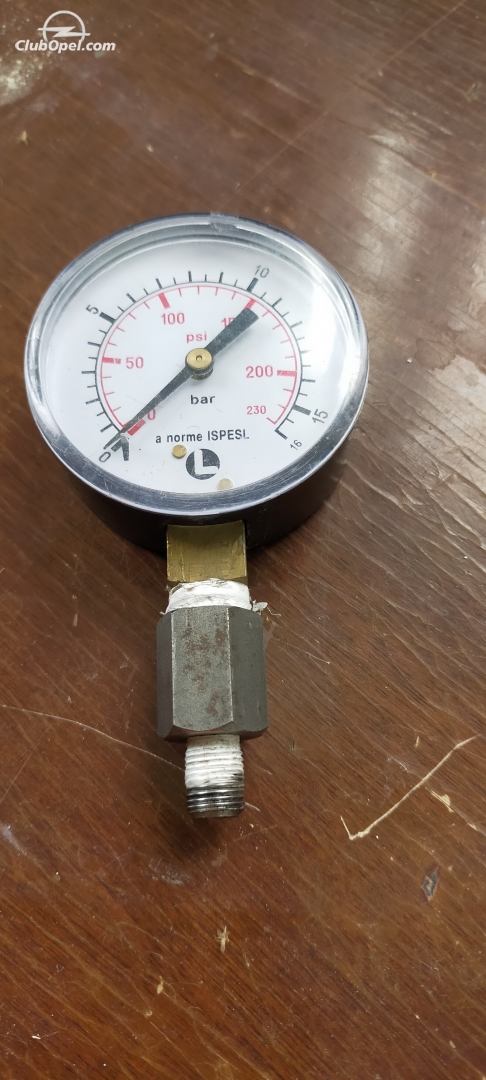

sebage a scris:Pentru a avea o imagine clara, presiunea de ulei trebuie masurata in conditii normale de functionare, cu toate elementele in circuit.
Orice inlaturare a unui element din circuitul de ungere (prin lasarea deschisa a porturilor/canalelor sau prin obturarea porturilor/canalelor), va duce la un rezultat eronat si deci, valoarea aceea a presiunii nu va avea relevanta.
In orice sistem, presiunea reala se masoara prin intercalarea unui dispozitiv de masura, astfel incat sa nu influenteze functionarea normala a sistemului.
Amin.

motul x-clean, 5w30, am schimbat simeringul(aparent a mai fost schimbat si era ok si cel vechi), dar am zis mna, n-o fi OE,
La 0.5 la ralantii, 2 bar in turatie 2k rpm, asta la cald.
Nu avea deloc pilitura, am desfacut si filtrul de ulei si e curat, dar are o bataie in pistonul4, uneori dispare.
Nu e ambreiajul ca il apas si tot se aude.

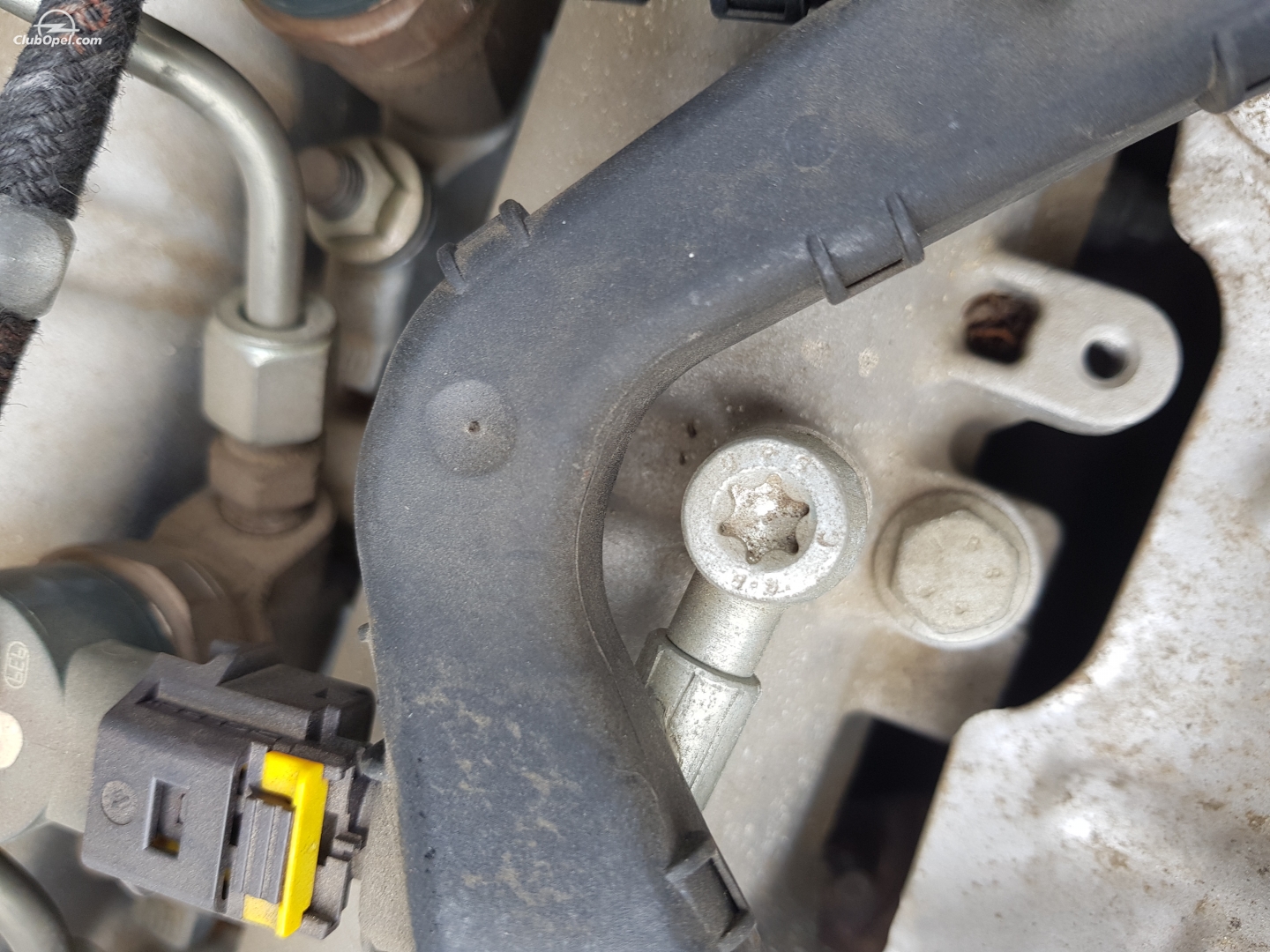

Mai nou fluctueeaza ralantiul la rece, imi zisã cineva ca e de la o supapa regulatoare de combustibil, am ocazia sa iau una de proba de la dezmembrari, dar nu stiu cum arata si unde vine montata.
Azi cu motorul cald a mai disparut bataia.

Supapa de presiune motorinã o casesti pe flaut in stingã flautul de unde es conductele care duc la injectoare și mai e o supapã de presiune pe galeria de admisie e posibil sa fie murdara cu o mâzgã neagrã trebuie curãțat.Nu știu ce cod de motor ai unele Motoare de Insignia pe galeria de admisie au niște clapete care închide și deschide Sint comandate de centralina motor și de supapa de pe turbinã.Ce Cod de motor ai .ai spus ce e din 2010.dar citi cai are motorul
